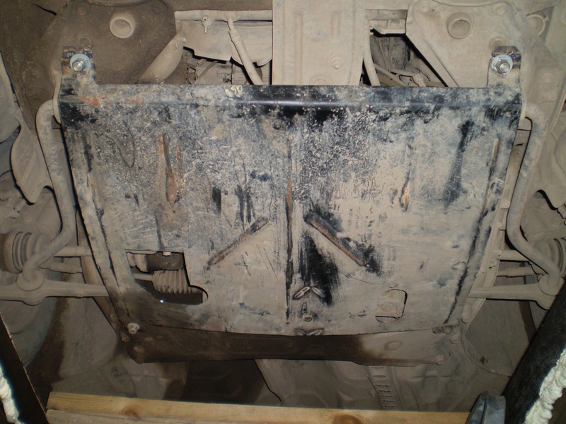

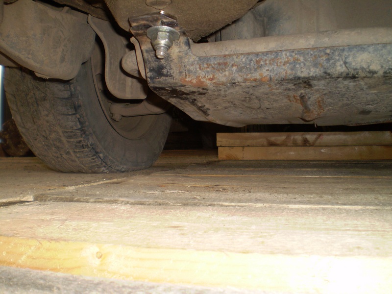

Наконец, то я могу сделать фотки своей брони. Броня от ВАЗ 2109.
Комментарий к файлу: Броня общий план
PA160143.JPG [ 165.07 КБ | Просмотров: 2900 ]

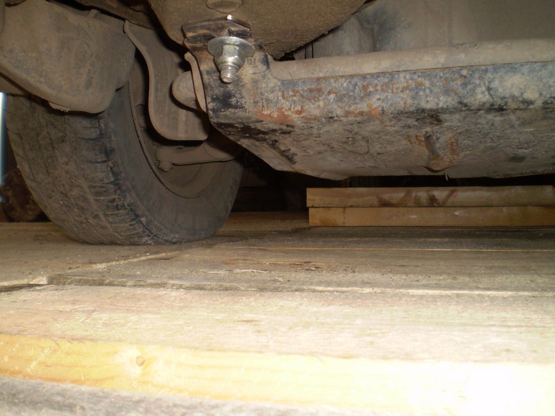

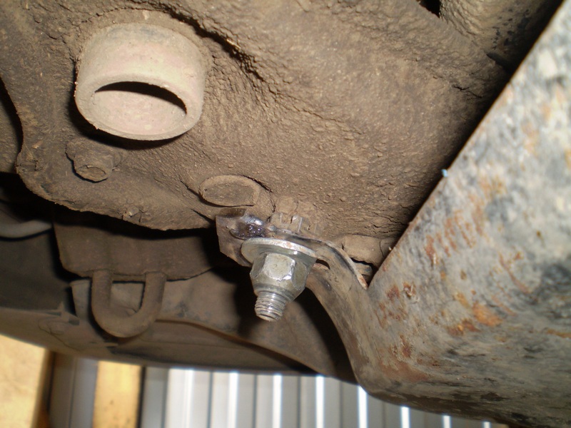

Комментарий к файлу: Крепление брони спереди на приваренную шпильку, с другой стороны крепление идентично
PA160144.JPG [ 161.66 КБ | Просмотров: 2900 ]

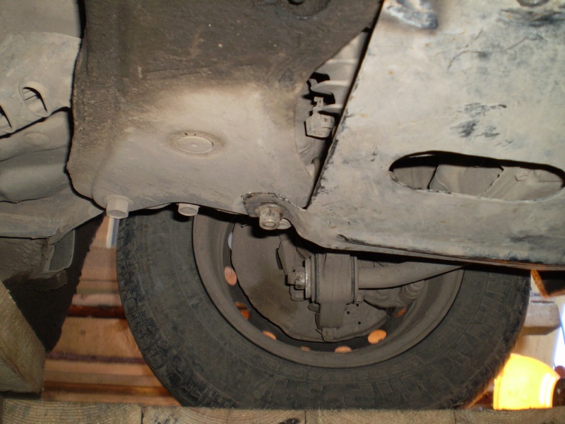

Комментарий к файлу: Крепление брони сзади, на шпильки крепления поперечной балки.
PA160146.JPG [ 142.29 КБ | Просмотров: 2900 ]

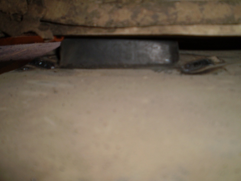

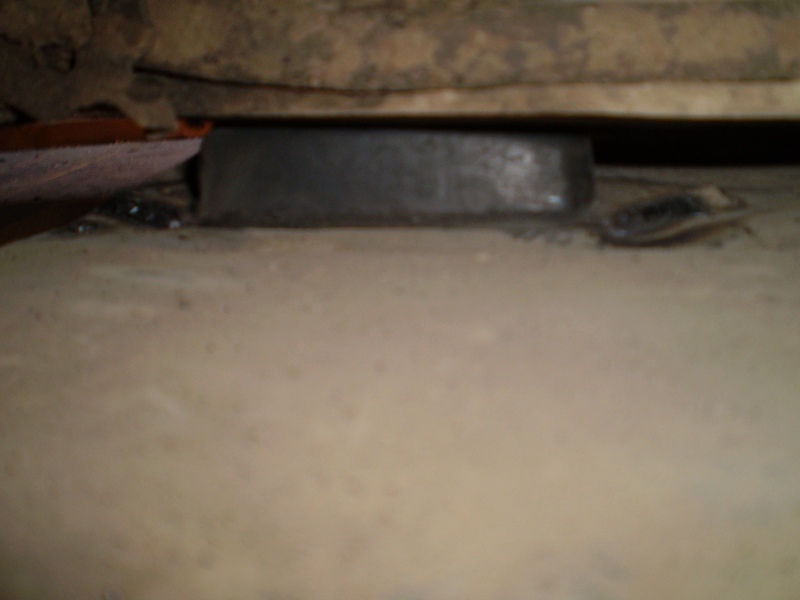

Комментарий к файлу: Подушка для того чтобы броня не билась о продольную балку
PA160149.JPG [ 107.42 КБ | Просмотров: 2900 ]
Комментарий к файлу: Просвет с бронёй, этого просвета хватает чтобы ездить по убитой в хлам дороге.

По моему очень низко.

Низковато конечно, но можно немного броню выгнуть да и посадить выше её, я просто ещё не доделал, а так удары снизу меня особа не напрягают, за то по сухому асфальту когда ей достаешь, то такой фейерверк искр вылетает прям шоу :).
