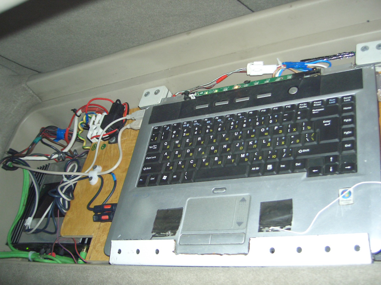

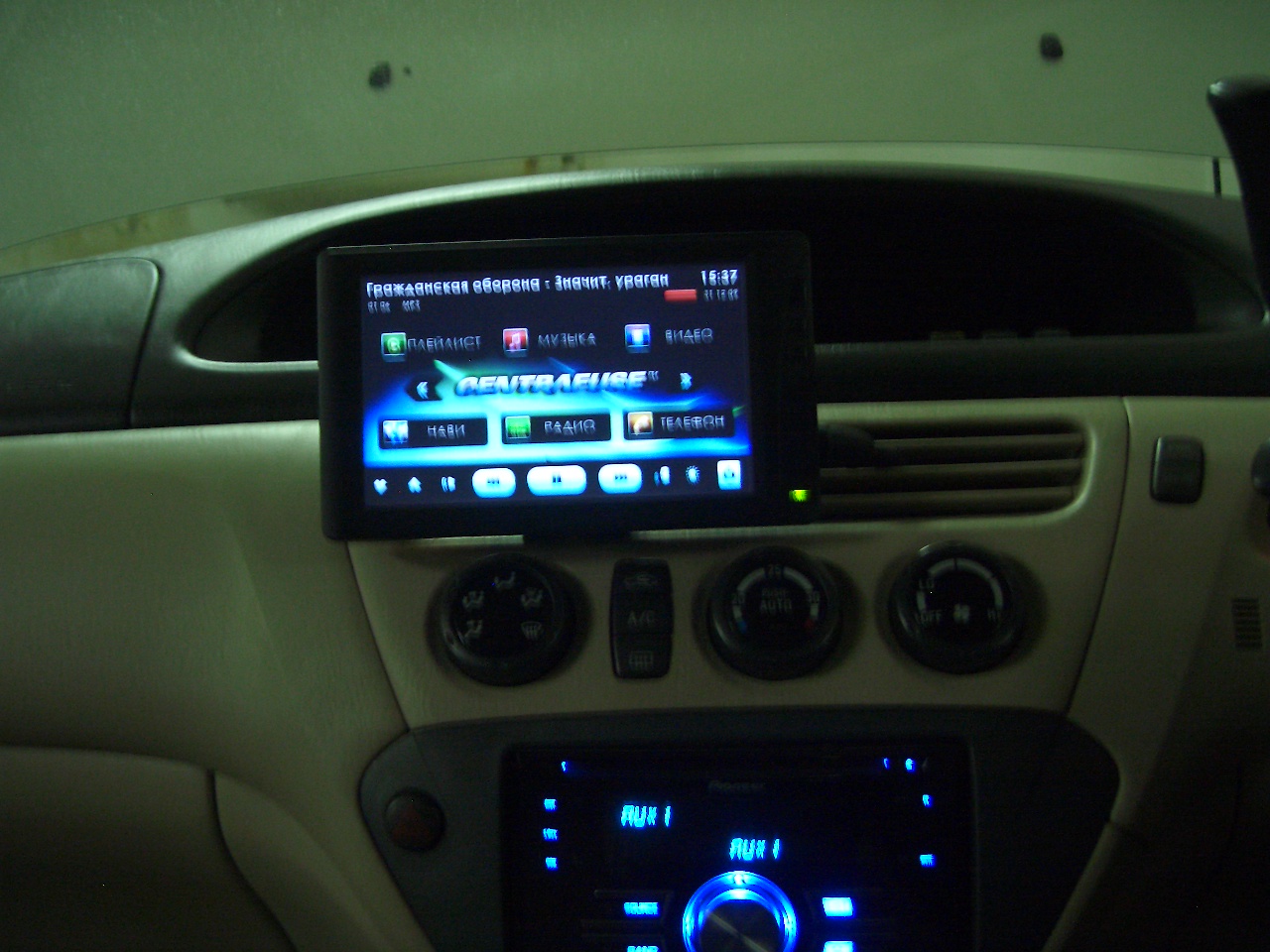

фотки
CIMG1430.JPG [ 353.38 КБ | Просмотров: 1502 ]
СообщениеДобавлено: 31 дек 2009, 22:23
Зарегистрирован: 09 янв 2009, 04:00
Сообщения: 136
Откуда: белгород

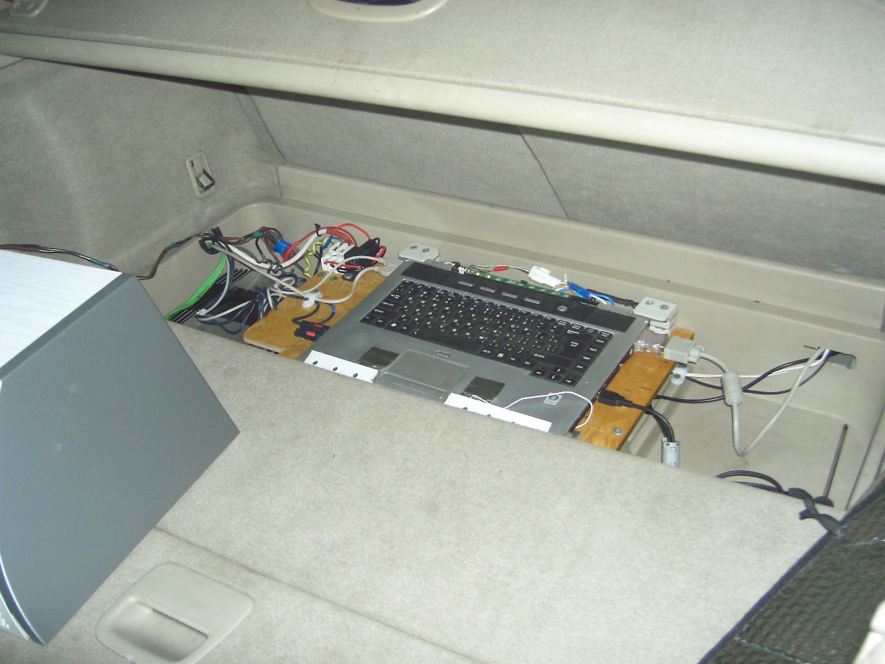

фотки
CIMG1431.JPG [ 348.3 КБ | Просмотров: 1489 ]

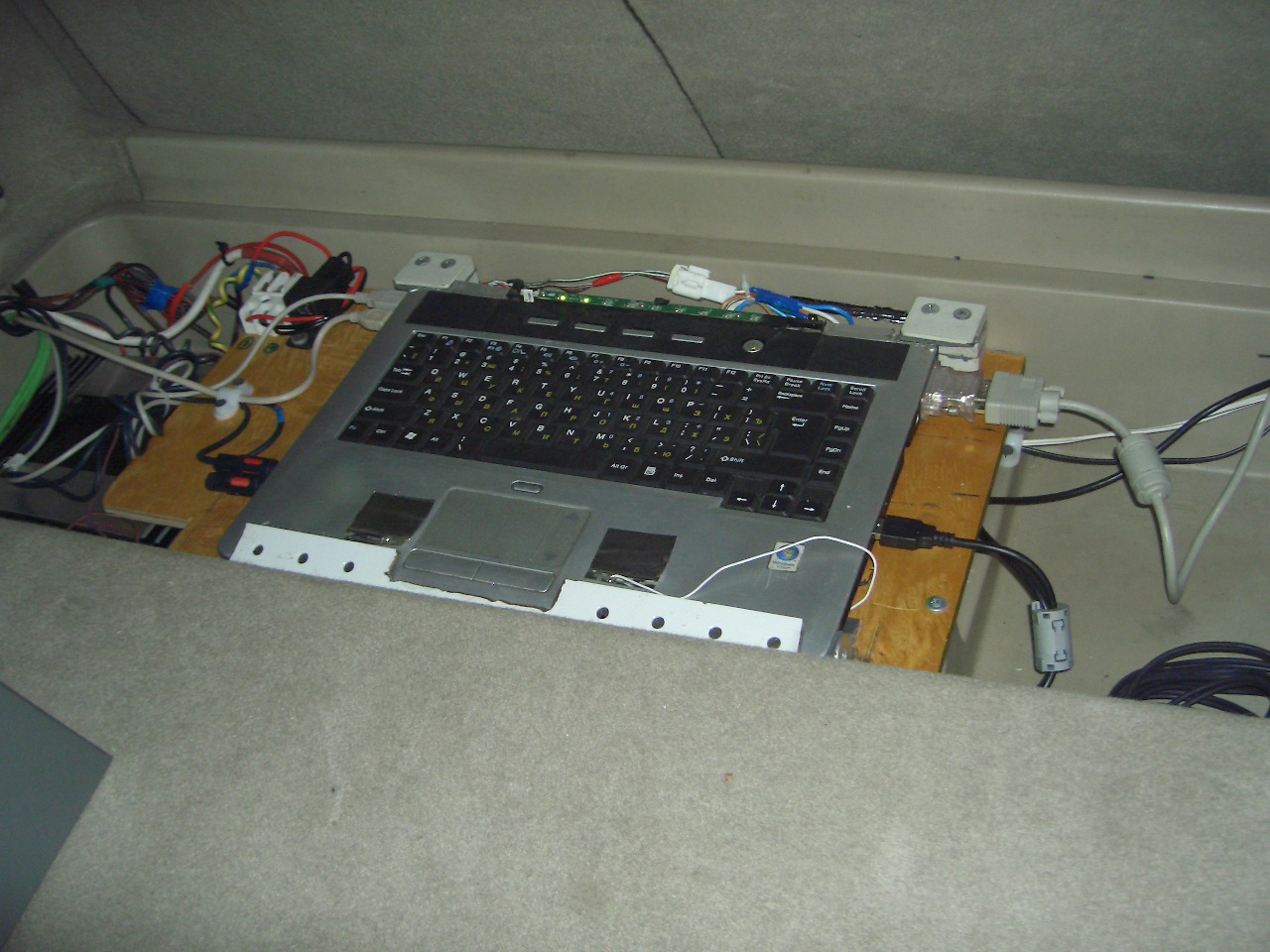

фотки
CIMG1434.JPG [ 364.17 КБ | Просмотров: 1495 ]
СообщениеДобавлено: 31 дек 2009, 22:26
Сообщения: 136
Откуда: белгород

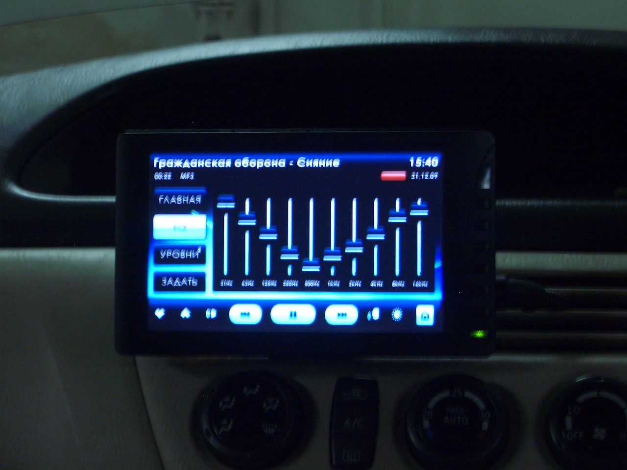

фото
CIMG1435.JPG [ 361.13 КБ | Просмотров: 1474 ]
СообщениеДобавлено: 31 дек 2009, 22:27
Сообщения: 136
Откуда: белгород
фото
CIMG1436.JPG [ 365.07 КБ | Просмотров: 1483 ]

в ближайшее время планирую поставить gps приемник,потолочный монитор и dvd пригрыватель.

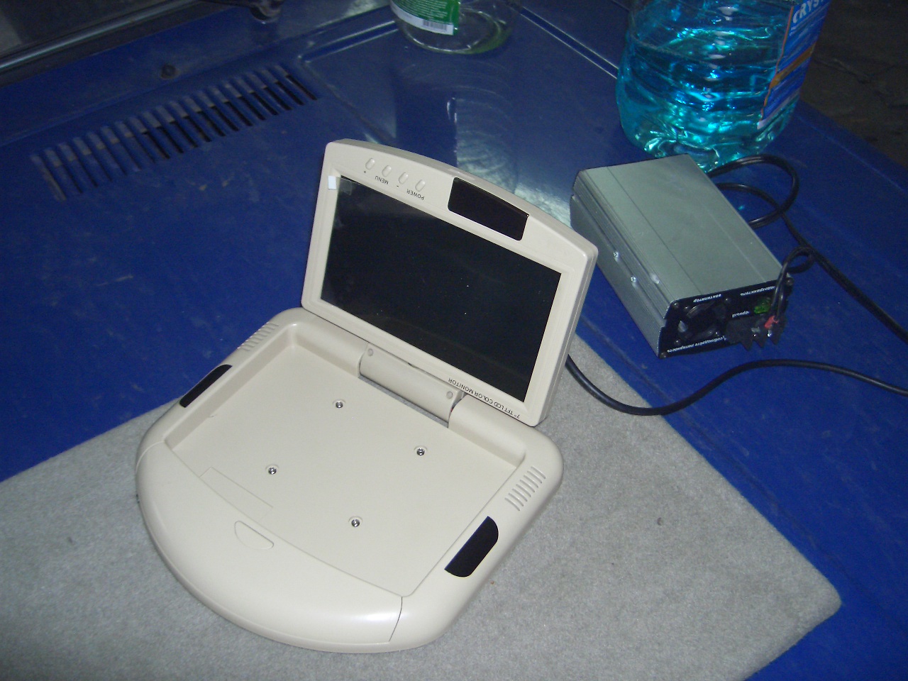

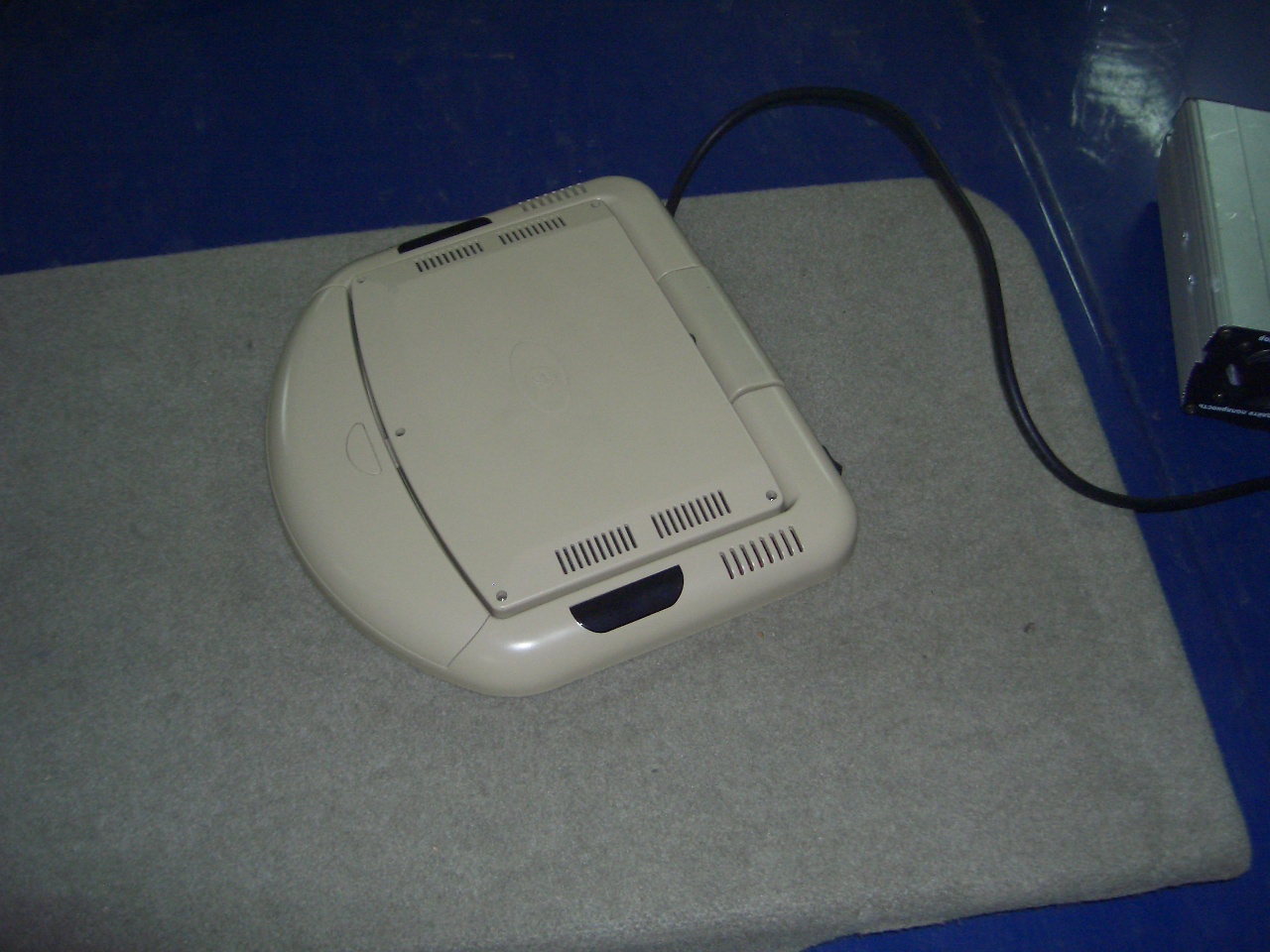

монитор (был куплен на ауке drom)уже прехал.
CIMG1437.JPG [ 359.79 КБ | Просмотров: 1479 ]

Откуда: белгород
dvd плеер остался от прошлой машины.P.S. СТРОГО НЕ КРИТИКУЙТЕ,ТАКОЙ ПРОЕКТ ДЕЛАЛ В ПЕРВЫЙ РАЗ И ПОЛНОСТЬЮ САМ.
СообщениеДобавлено: 01 янв 2010, 13:17
Зарегистрирован: 26 май 2009, 03:00
Сообщения: 55
Откуда: Кемеровская область
Ну смотрится не плохо! Монитор немного не на месте. Панель не загараживает?

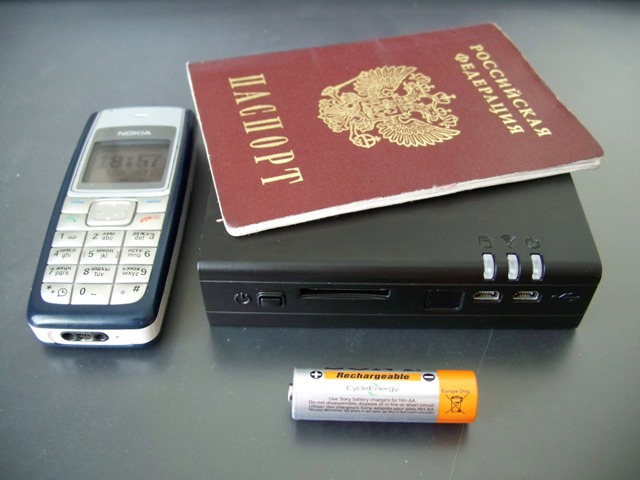

по работе нужен был комп маленький, инет кавырял усердно неделю. Для себя интересно, заодно ссылочки сохранял. так был просто в шоке, стока всего уже есть, ничего выдумывать не надо, закупай и устанавливай имея немного знаний железа!!!!
ценовой диапазон миниатюрного системника от 6-60т.руб
И так, критерий отбора миниатюрных системников заключался в следующем:
- размеры корпуса не больше 200х200х40мм
- мать от Via miniITX (чтоб не переплачивать за меньшие размеры)
- камень Атом, вшитый в мать, рассматривал N270-N330 (юзал такие и уверен, что они потянут все, что будет в авто)
- память 1-2Гб
- хард 2,5" ноутбучный на 160Гб(это на всех)
- порты у всех есть
- DVD хотел чтобы был, а это уже редкость на маленьких, но есть!
- картридер
бюджет таких решений оказался в пределах 9-16т. сенсорный моник дорогой, поэтому LCD монитор в паре с сенсорной панелькой буду ставить, цена вопроса 8+1,5т.руб
к такому системнику нужен блок питания M2-ITX (диапазон 8-24В)
вот, что мне приглянулось, в надежде разместить малыша под сидухой:

а эти больше всех понравились, и по параметрам и по эстетике. цена маленького пока велика, а нижнего вполне доступно:
EeeBox PC EB1501.jpg [ 28.04 КБ | Просмотров: 1460 ]
picoITX101-115-25.jpg [ 78.18 КБ | Просмотров: 1463 ]
