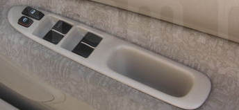

Всё верно и нити идут на очень приличном расстоянии друг от друга
вообщем поставлю значит
буду над душой у них стоять и контролировать весь процесс :D
на пасажирской ещё можно поставить 1 кнопку за стеклоподъемником, там есть место
ну а куда лепить кнопку для водительского...там места же нету
гляди фото
4444.png [ 90.75 КБ | Просмотров: 1635 ]

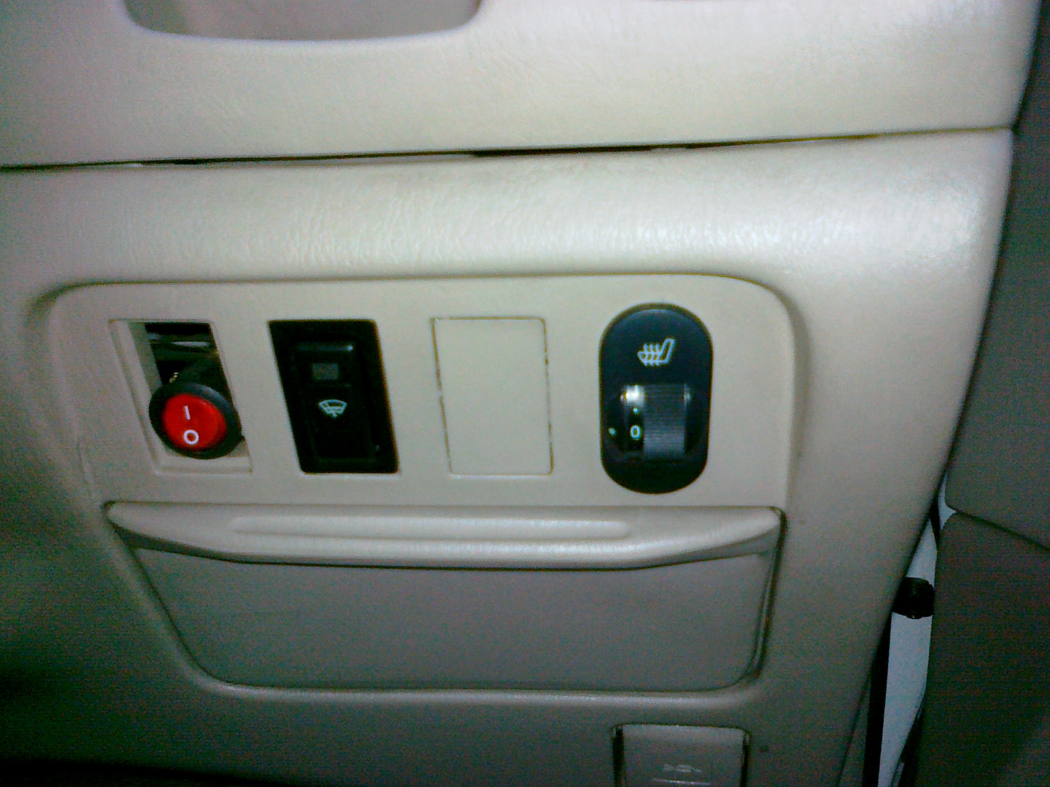

я себе сам ставил, тоже хотел запитаться от прикуривателя, но уж больно там провод несерьезный. в итоге подключился прямо к проводу, который идет на монтажный блок с предохранителями со стороны пассажира. ну а далее релюха с НО контактами, которая управляется импульсом АСС, который взял с магнитолы.
что касается регуляторов. водительский установил в месте, где стоит кнопка подогрева дворников, у ардео там еще кнопка открывания багажника бывает. только я ее не на место заглушки поставил - размеры отверстия больше, чем кнопка регулятора. вырезал рядом с заглушкой в этом же ряду, там с обратной стороны этой панели даже углубленьеце есть.
пассажирский установил на панеле, той что слева на сиденье.
могу зафотать и выложить завтра, если не забуду
 Заголовок сообщения: Re: Встраиваемый подогрев сидений Емеля
СообщениеДобавлено: 16 ноя 2011, 22:27
^_^
Сообщения: 187
Откуда: Новосиб. обл
О машине: ZZV50, 1ZZ. 2002г
Репутация: 4
если я правильно понел, то водительскую кнопку поставил чуть выше открывания капота ( у меня там 2 заглушки и 1 кнопка на туманки)
а пасажирскую за кнопкой стеклоподъёмника?
зафотай если не сложно =)
СообщениеДобавлено: 16 ноя 2011, 22:36
Сообщения: 394
Репутация: 109

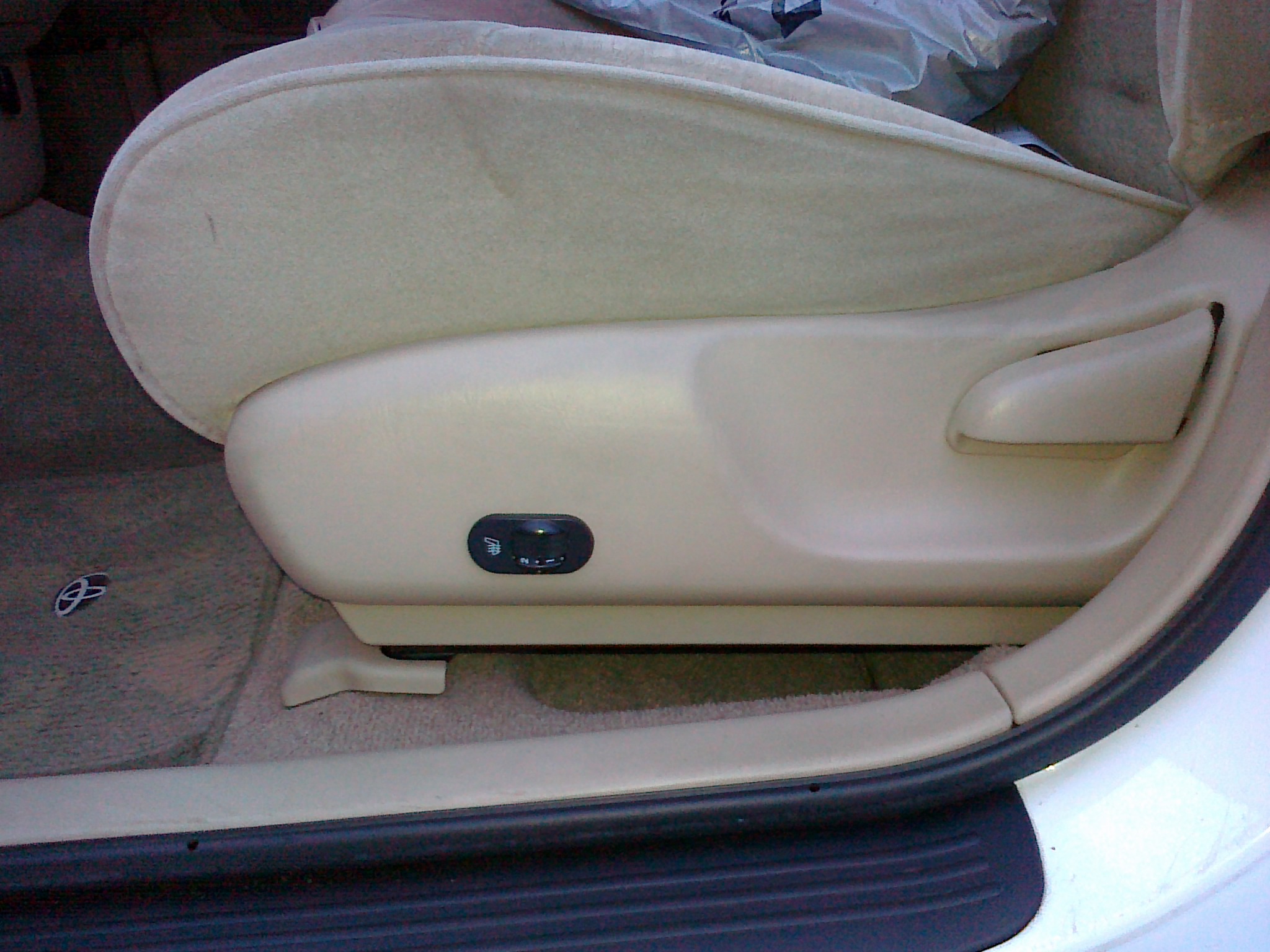

водительская справа от этих заглушек, а пассажирская на боковой панеле кресла, рядом с рычагом регулироки положения спинки кресла
сначала думал на двери сделать, но что-то уродовать не захотелось, а там не видно их практически
Добавлено спустя 21 час 12 минут 55 секунд:
Ну собсна вот мои крутилочки, как и обещал
Водительская
17112011226.jpg [ 723.23 КБ | Просмотров: 1610 ]
Пассажирская
17112011225.jpg [ 623.21 КБ | Просмотров: 1610 ]
Дерзайте - устанавливайте :smile:

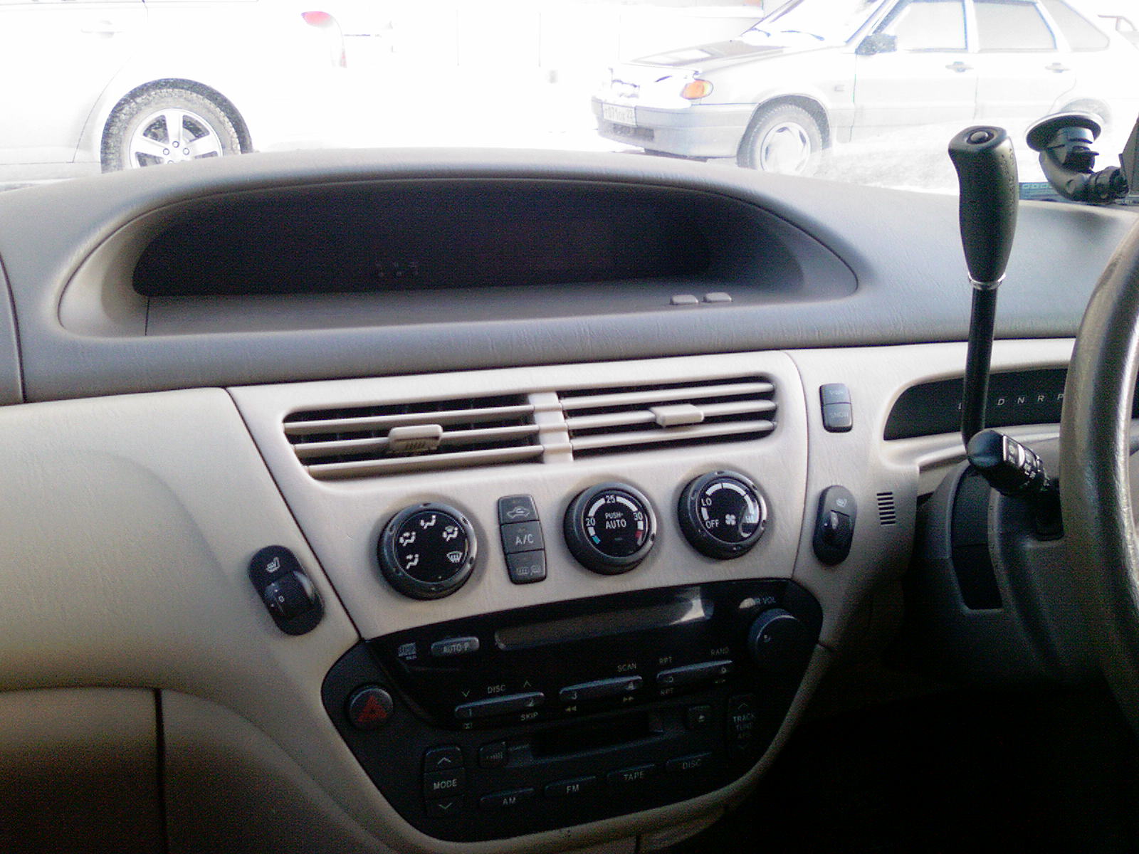

Зацените!!! Сегодня врезал сам. Обогреватели еще не поставил. Будет позже отдельный фотоотчет. Буду перетягивать салон новой тканью. 8) Пару пракуров осталось от прежнего хозяина
Кадр-0204.jpg [ 251.22 КБ | Просмотров: 1585 ]
