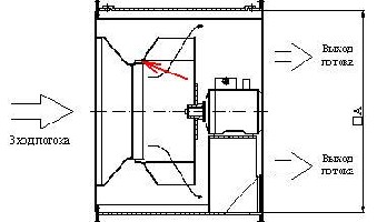

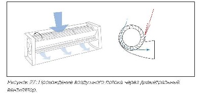

хорошего рисунка не нашёл, но вот тут (рис 1) примерно понятно какой зазор имеется ввиду (показан красной стрелкой)
конечно в машине немного по другому вентилятор устроен, но принцип всё равно тотже
а второй рисунок добавил на случай если вентилятор окажется диаметральный, но что-то мне в это слабо верится тк давление он создаёт меньше чем радиальный
вентилятор диаметральный.JPG [ 30.63 КБ | Просмотров: 2696 ]
1.2.JPG [ 15.12 КБ | Просмотров: 2698 ]
