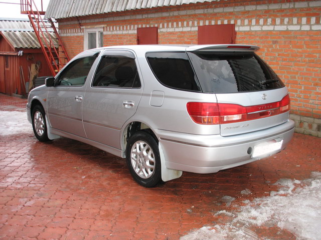

Наконецто ура!!!!!! ,Поставил стойки , всю ночь в гараже пиз...кался, машина похоже стала на джип :lol: она поднялась от верхней кромки колеса до арки вместо 9.5 см бывших раньше, с просевшими стойками ,щас АЖ на все 20см а дорожный просвет воще писец ну или (форик )по посадке почти :mrgreen: , То что Я и хотел. А в сочетаниеи контрактных стояк, и проставок вкруг на 30мм дало свой положительный результат жестковато,зато не кренит Я просто счастлив как слон :smoke: :smile:
даже выше чем на этом фото у меня авто 2 WD

Ден, а чё за ласты причеперилза колёсами?
Это не моя машина просто пример по посадке ,у меня нет брызговиков
