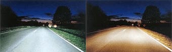

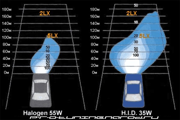

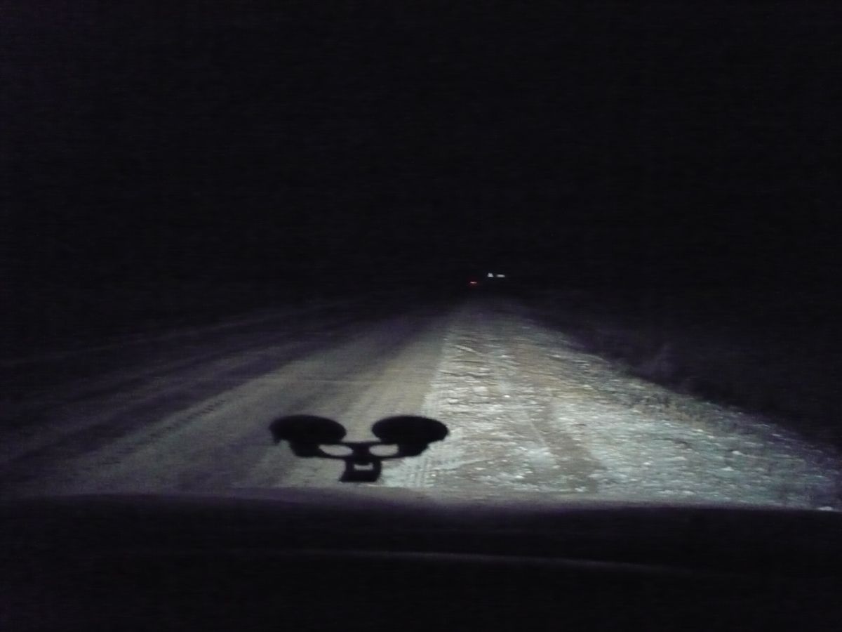

Остаётся только снимать и искать что-то наиболее подходящее, и присоединиться к Всероссийской акции протеста, которая состоится 20 марта. http://www.kcenon.ru/index.php?option=c ... 0&Itemid=1 Хотя с нашим правительством скоро и лампочуи будут выкручивать и смотреть а не доработаны они или по мощности не привышают? Не думаю что ксенонщики в первую очередь думали про снижении электро нагрузки. Скорее всего об БДД. Ксенон ловчее дорогу освещает, и дальше и чётче видно. Но в том то и дело что у ксенона искра расположена не на том месте где должна находится спираль лампы, поэтому часть лучей разлетается а не фокусируется на дороге. И всётаки забастовку устроить надо! Да и на СТО и при прохождении ТО быть с проверкой регулировок строже!

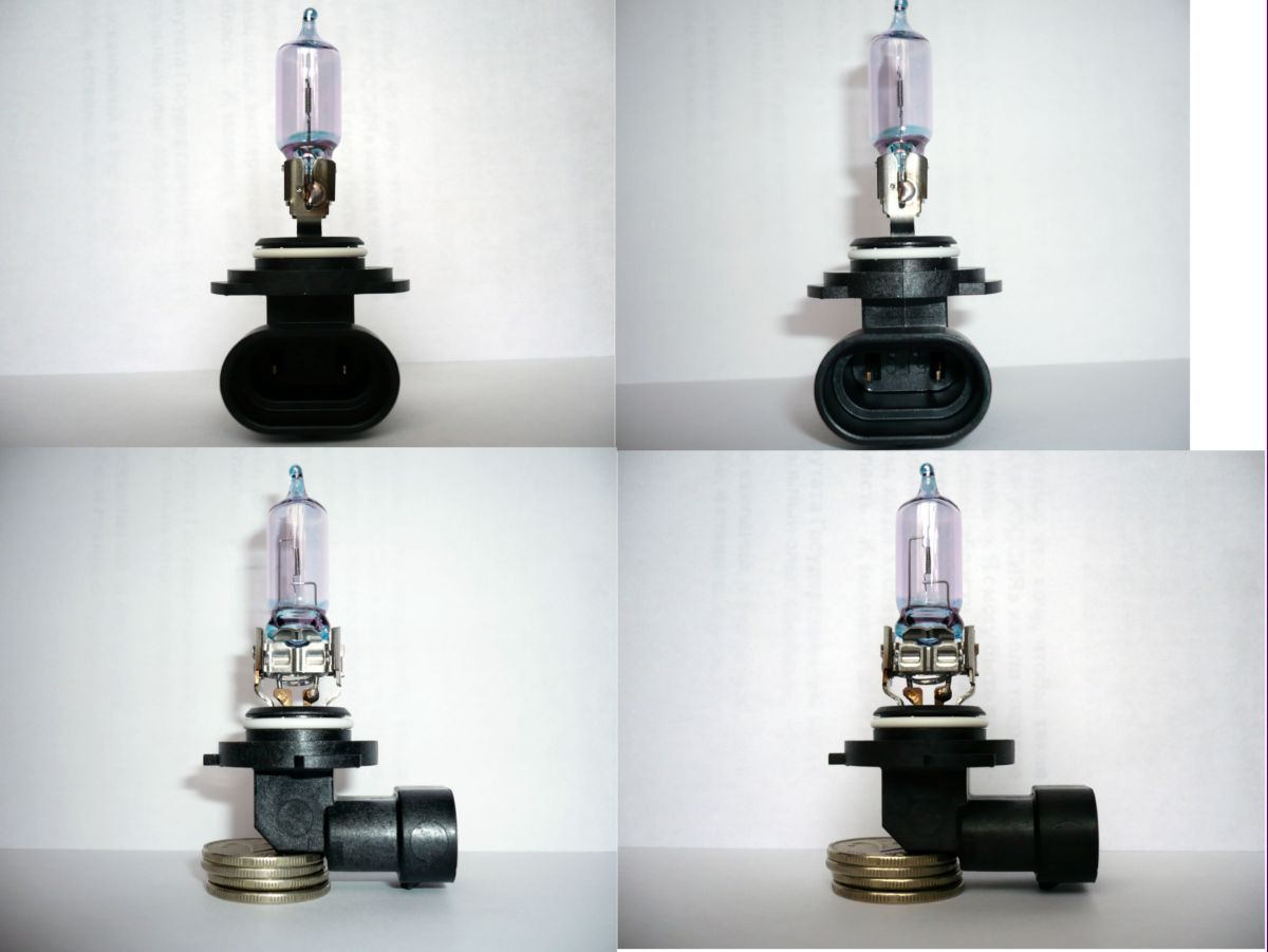

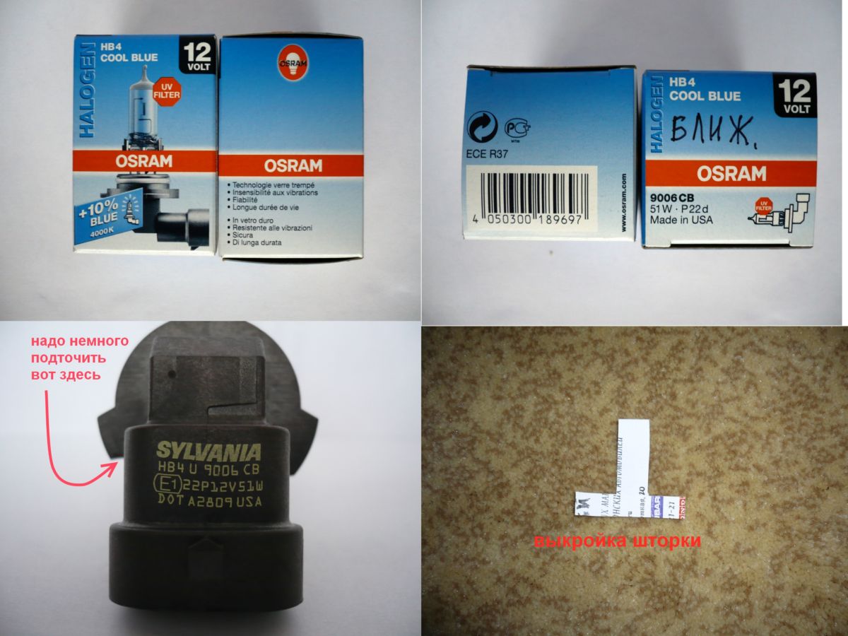

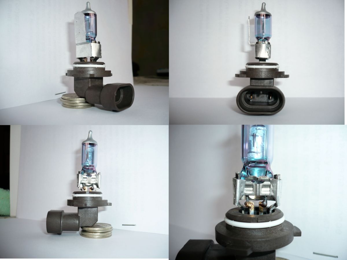

Как писал выше, заменил ксенон на галоген. Испугался стать пешеходом.
Поставил вот такие лампы Osram и оказалось что светят они очень даже хорошо, ездил вечером, лучше родных, но хуже ксенона. Заказывал на http://www.exist.ru/ цена:Дальний НВ3(к/код 9005 CB) - 421,10 , Ближний НВ4(к/код 9006 CB) - 414,27 за штуку.
НВ4 (9006) ближний :arrow: :arrow: :arrow:

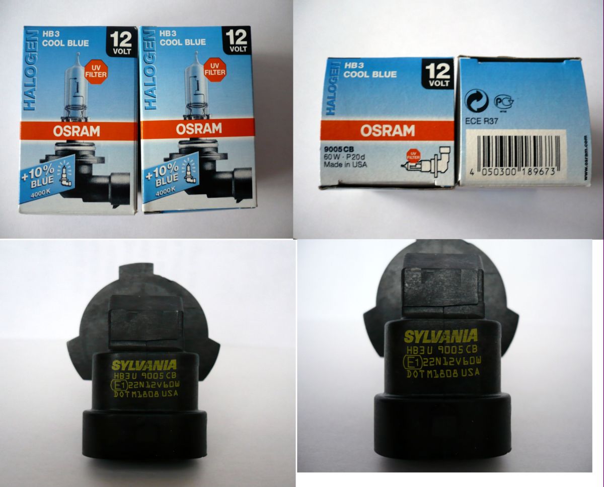

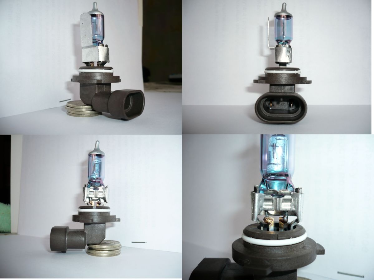

НВ3 (9005) дальний :arrow: :arrow: :arrow:

Я на ближний такую ставил по лету когда родная перегорела а за оригинал просили 1200 рупий, а osram порядка 500 рублей, светит нормуль.

jannoss, перед установкой шторки её(шторку) надо обжеч. Если этого не сделать она будет внутри обгарать и всю фару закоптит!!! И выложи фото как ближний в темноте светит и каким цветом фары получаются. Ато я на каком-то сайте,может даже в "За рулём" про лампы такие "цветные" читал что их продают в автомагазинах, но на коробке если перевести анатацию написано что не для езды в обычных условиях. Типо эти лампы для спец эфектов.

Тоже такие-же поставил , причём везде : ближний , дальний , ПТФ . Светят белым светом .

Шторка алюминиевая, обгорать нечему.

Ну не знаю, 9005 - 180 руб, 9006 - 200 руб.
Это простые так и стоят , а те которые COOL BLUE (на фото выше) дороже.

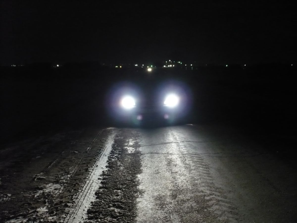

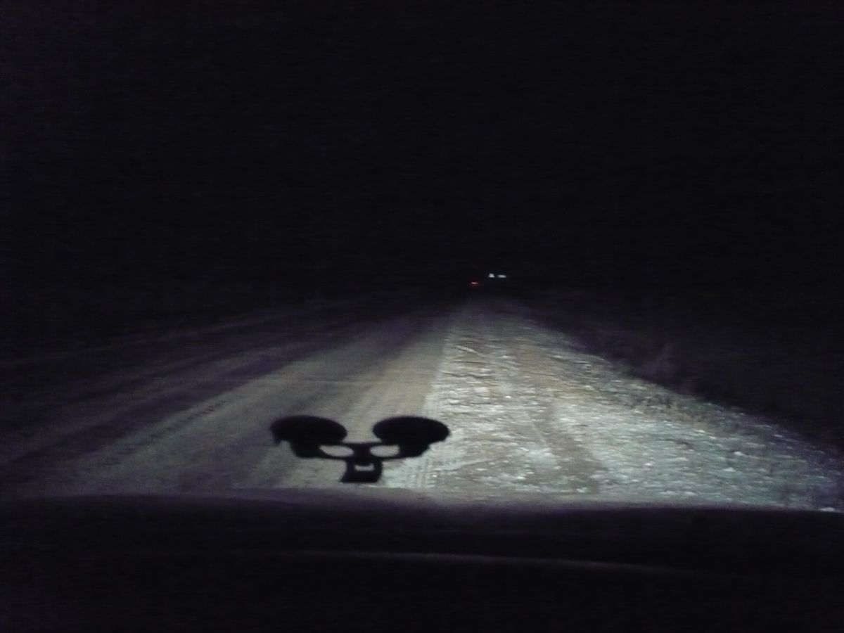

Фото как обещал, включен ближний. :arrow: :arrow: :arrow:
