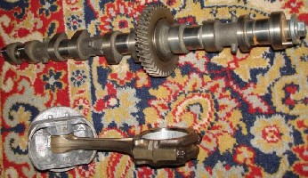

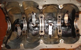

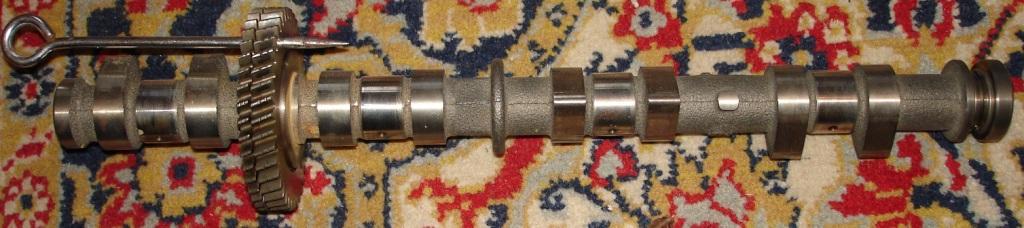

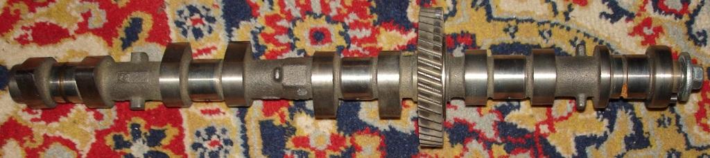

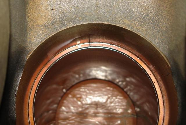

Поршни сварил в кастрюле с водой.
10.JPG [ 62.02 КБ | Просмотров: 3213 ]
9.JPG [ 92.32 КБ | Просмотров: 3223 ]
8.JPG [ 68.81 КБ | Просмотров: 3220 ]

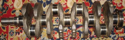

Ещё фоты
13.JPG [ 81.27 КБ | Просмотров: 3221 ]
12.JPG [ 60.54 КБ | Просмотров: 3217 ]
11.JPG [ 62.97 КБ | Просмотров: 3211 ]

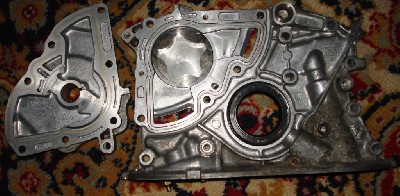

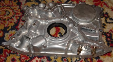

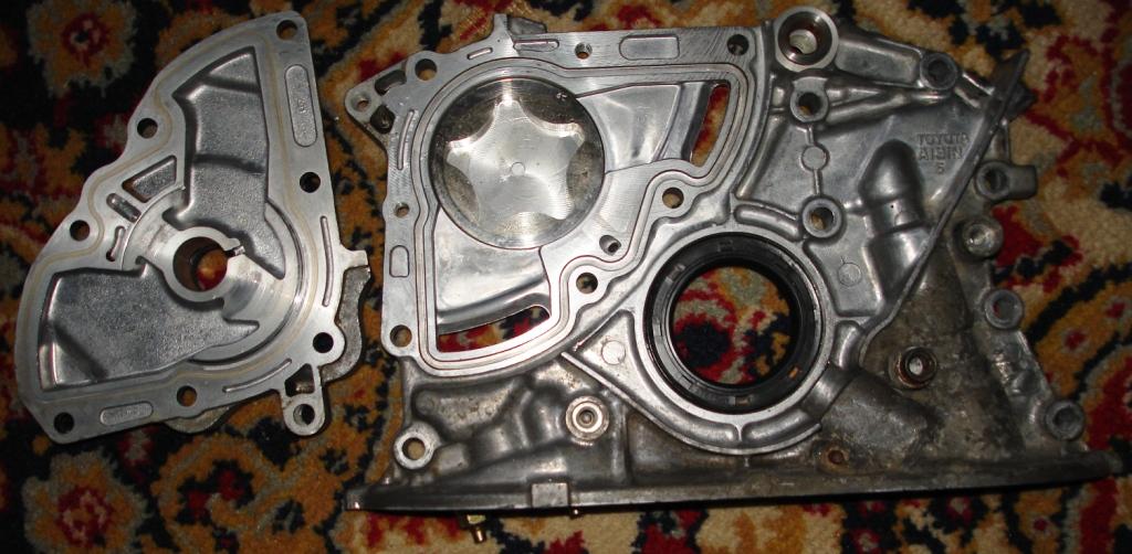

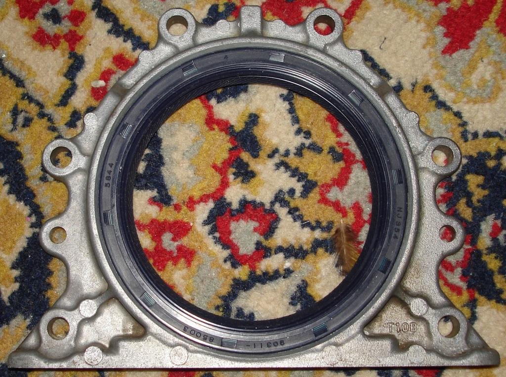

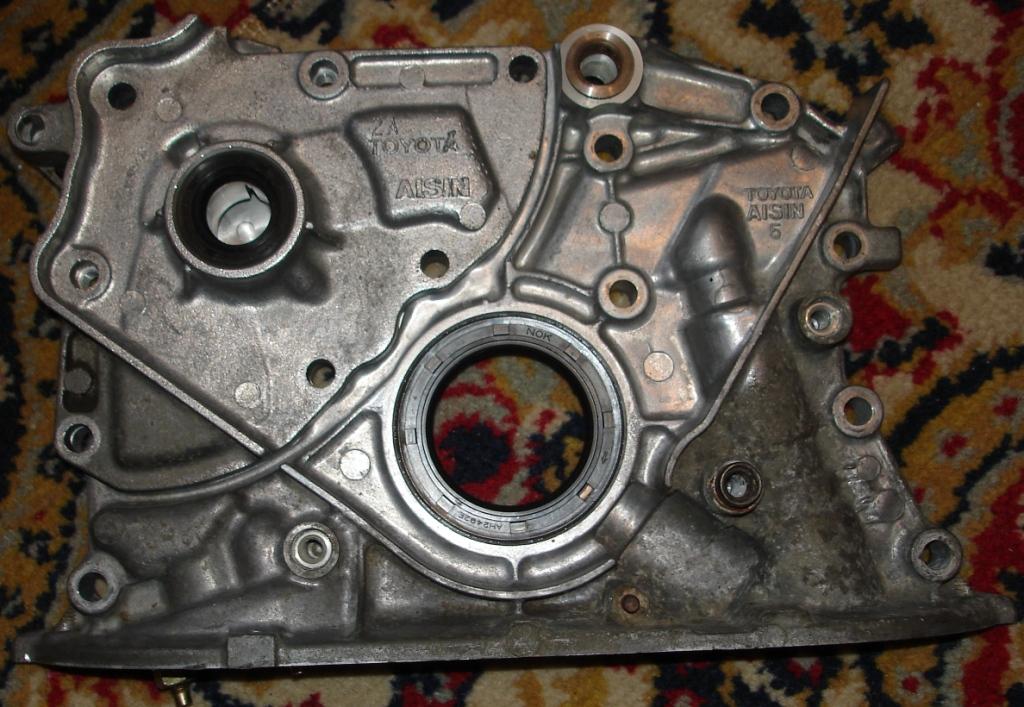

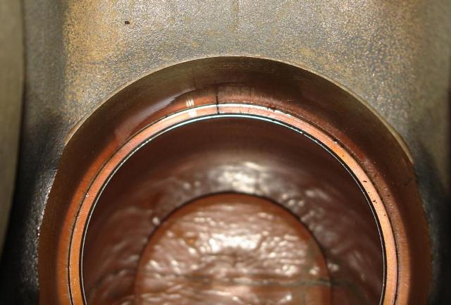

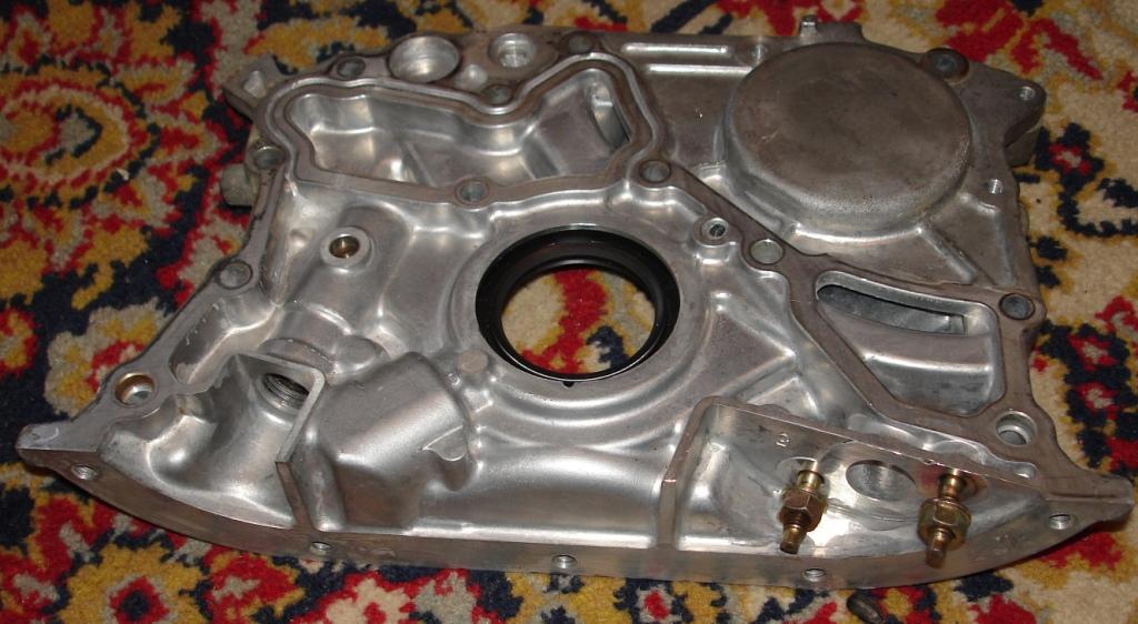

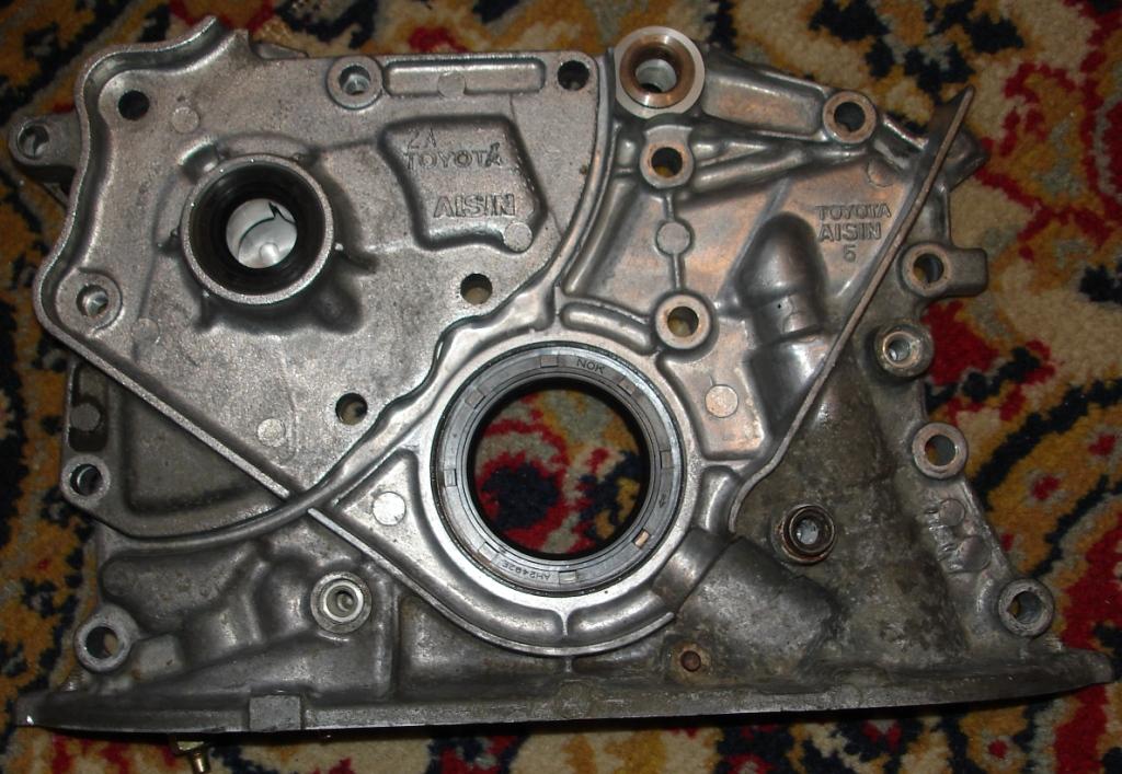

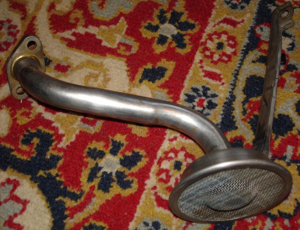

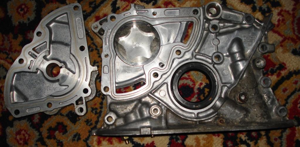

Поставил новые сальники.
16.JPG [ 130.86 КБ | Просмотров: 3213 ]
15.JPG [ 103.41 КБ | Просмотров: 3217 ]
14.JPG [ 196.92 КБ | Просмотров: 3219 ]

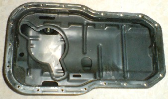

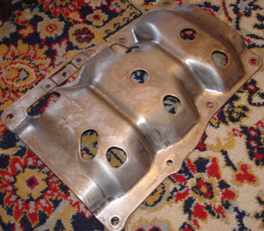

Помните каким цветом всё это было?
19.JPG [ 116.79 КБ | Просмотров: 3211 ]
18.JPG [ 138.76 КБ | Просмотров: 3216 ]
17.JPG [ 101.7 КБ | Просмотров: 3212 ]

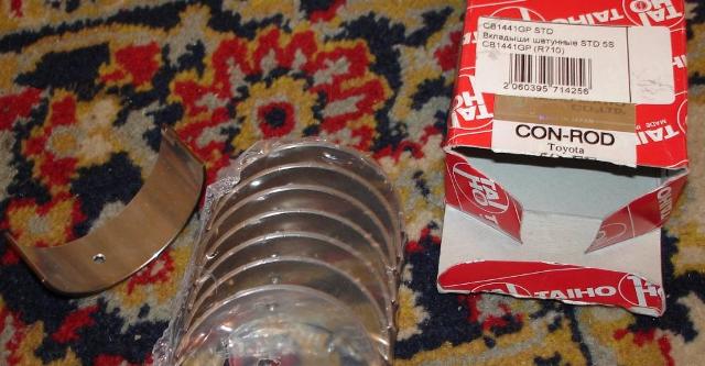

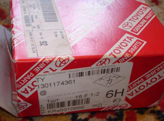

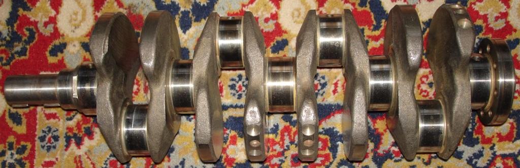

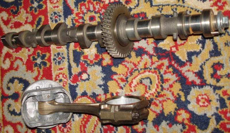

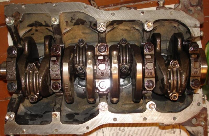

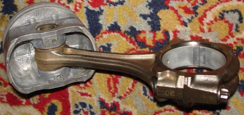

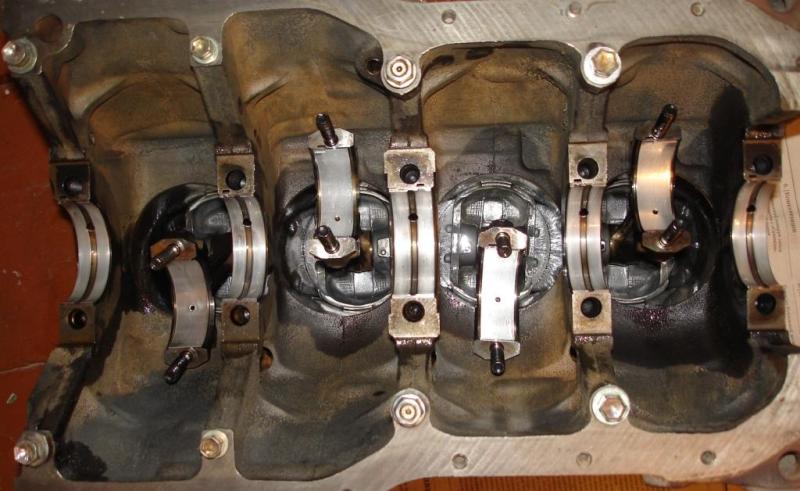

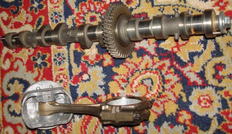

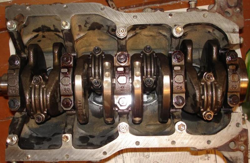

Колечки, вкладыши
22.JPG [ 54.73 КБ | Просмотров: 3215 ]
21.JPG [ 55.39 КБ | Просмотров: 3212 ]
20.JPG [ 168.96 КБ | Просмотров: 3209 ]
СообщениеДобавлено: 13 апр 2010, 08:23
Сообщения: 375
Откуда: Забайкалье
Репутация: 23

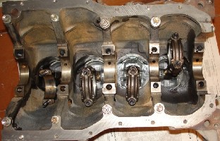

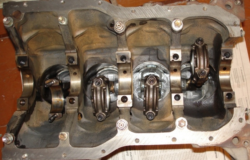

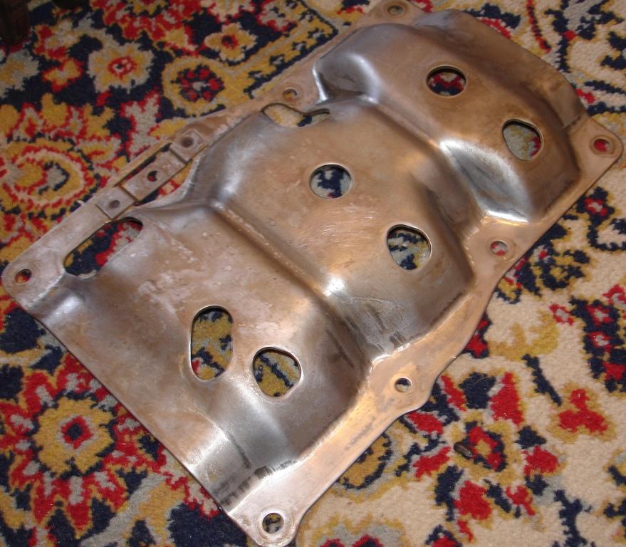

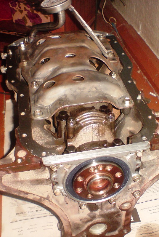

Зазоры в норме, начинаем собирать.
26.JPG [ 202.41 КБ | Просмотров: 3213 ]
24.JPG [ 52.75 КБ | Просмотров: 3213 ]
23.JPG [ 56.5 КБ | Просмотров: 3215 ]
Сообщения: 579
Блог: Посмотреть блог (3)
О машине: sw55 была
Репутация: 106
Пружинки на сальниках укорачивали? Некоторые так делают, чтобы плотнее прижимался.

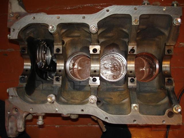

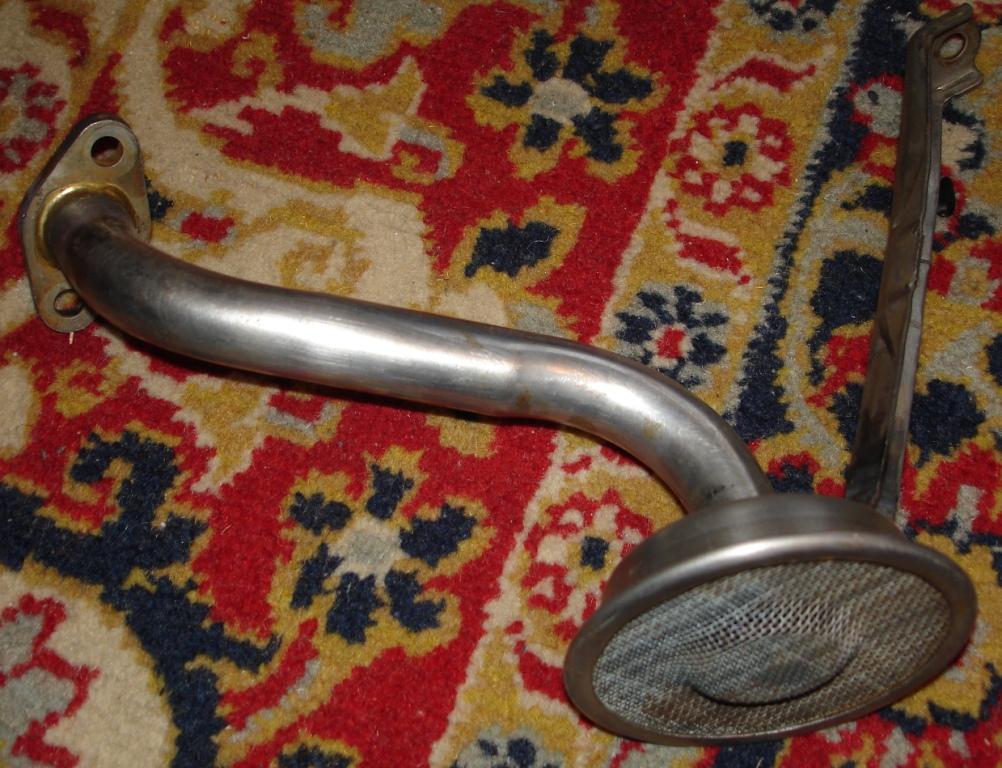

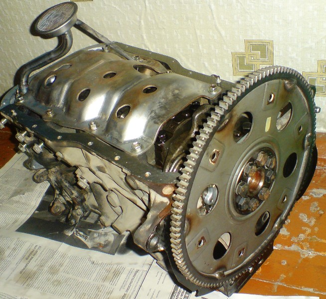

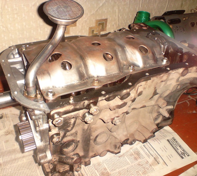

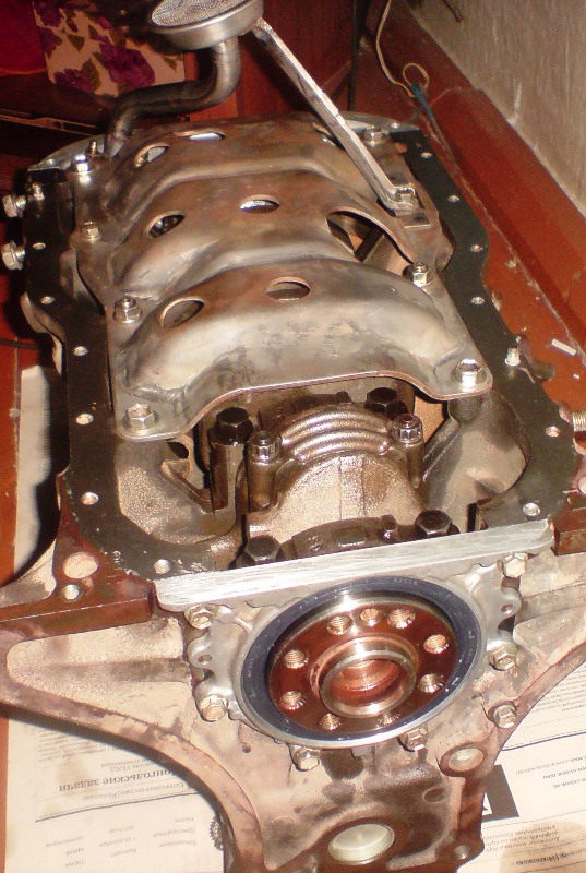

Продолжаем
29.JPG [ 161.94 КБ | Просмотров: 3221 ]
28.JPG [ 85.41 КБ | Просмотров: 3210 ]
27.JPG [ 71.97 КБ | Просмотров: 3213 ]
СообщениеДобавлено: 13 апр 2010, 08:27
Сообщения: 375
Откуда: Забайкалье
Репутация: 23

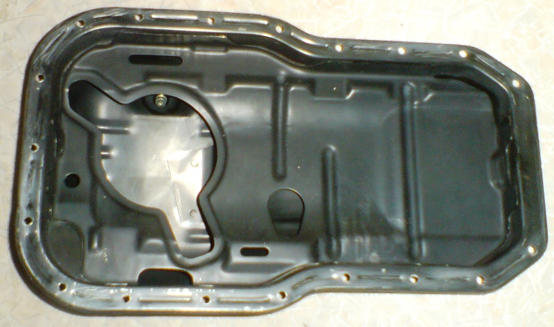

Вот что получилось
31.JPG [ 168.91 КБ | Просмотров: 3224 ]
30.JPG [ 182.56 КБ | Просмотров: 3218 ]
СообщениеДобавлено: 13 апр 2010, 08:34
Сообщения: 375
Откуда: Забайкалье
Репутация: 23
Я так делаю на старых сальниках если нет возможности поменять, а на новых это приведёт к скорому износу рабочей кромки сальника.

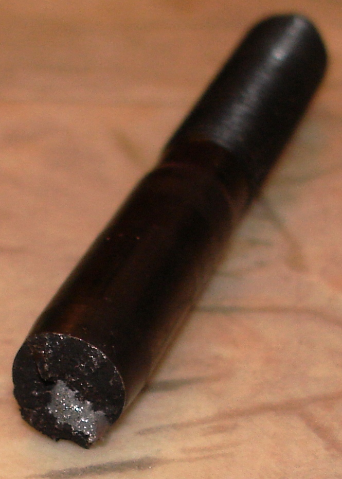

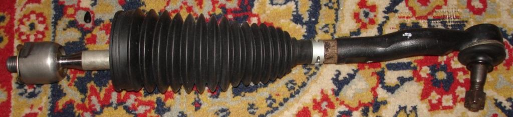

В ходе сборки двигателя, при лёгком нажатии ключом была оторвана шляпка шатунного болта. При рассмотрении выявилось, что он сломался по старой трещине. Искал я его 3 дня и купил за 200 р, на разборках не хотят разкомплектовывать шатуны.
32.JPG [ 255.38 КБ | Просмотров: 3224 ]

С чем поршни варил? Чем отмывал?
