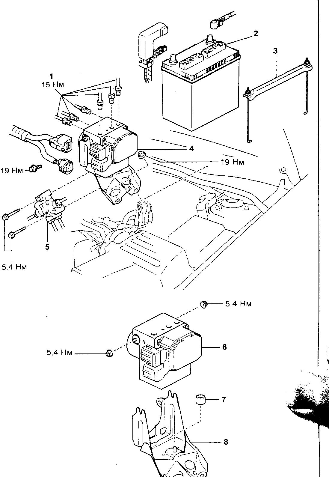

Здравствуйте, подскажите Уважаемые вистоводы ! не работает абс ошибка 51
---Короткое замыкание или обрыв цепи питания электронасоса------
(1) Замок зажигания в положении "ON"
(2) Электронасос не работает--------
Электронасос, реле и аккумуляторная батарея, Жгут проводов, разъем и болты, соединяющие с массой ! вроде все проверил кроме Электронасоса ! подскажите где он находиться не могу найти его или куда рыть дальше? реле , предохранители , блок вроде в норме !!! SV50 3S FSE D4 !!! сбрасывал ошибки но через пару метров опять таже ошибка !!!
 Заголовок сообщения: Re: ПОМОГИТЕ!!! Глюк АБС !!!
СообщениеДобавлено: 04 дек 2013, 22:54
Репутация: 2079
За аккумом квадратная коробка, к ней трубки тормозные подходят...
Новый рисунок (1).jpg [ 218.34 КБ | Просмотров: 2649 ]

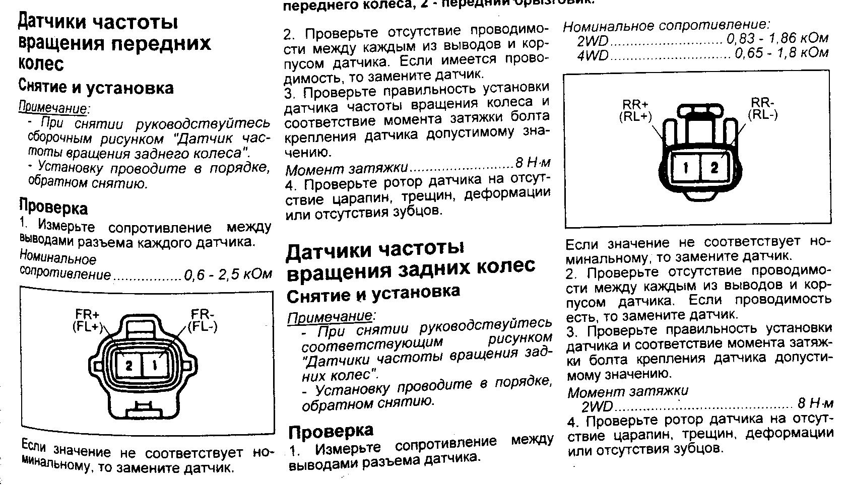

У меня вылезла ошибка 31, посмотрел датчик визуально нормальный. Как проверить рабочий или нет???
СообщениеДобавлено: 03 сен 2015, 00:44
Сообщения: 12747
Хотя бы согласно инструкции
датчик абс.jpg [ 368.32 КБ | Просмотров: 2468 ]

Сегодня снял датчик, увидел небольшую потертость на изоляции. Но обрыва жил нет. Померил сопротивление 1.6 кОм. Авс то работает, то нет. Ошибку так 31 и выдает. Еще раз все почистил от грязи, не хрена толку нет. У меня тут аккумулятору конец приходит, может как то он влияет, хотя ошибка 31 :?: :?: :?:
