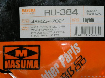

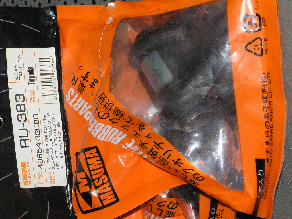

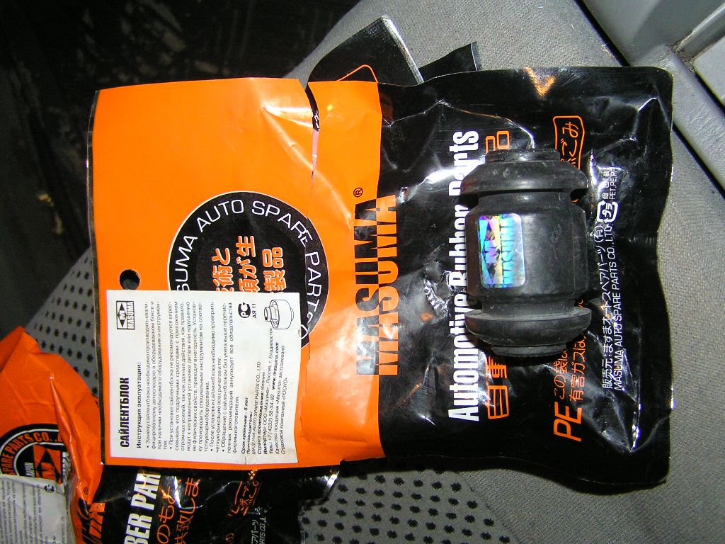

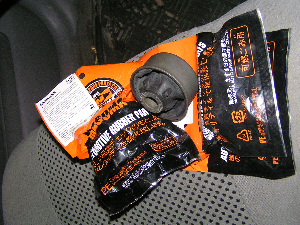

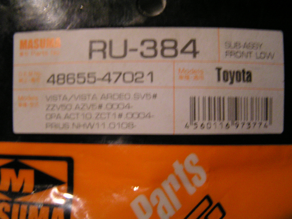

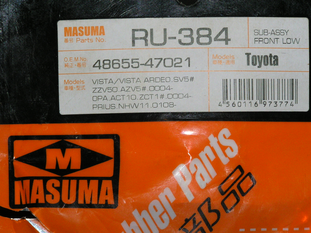

Вот такие штуки на днях приобрел, продавец сказал возможно даже делает япония, буду ставить сделаю отчет, вот только думаю, старые саленблоки выковорьть не сложно, а вот новые как лучше ставить? Кто менял подскажите?
Добавлено спустя 6 минут 33 секунды:
Вое еще
PC070041.JPG [ 520.26 КБ | Просмотров: 3683 ]
PC070042.JPG [ 479.95 КБ | Просмотров: 3683 ]
PC070043.JPG [ 505.98 КБ | Просмотров: 3683 ]
PC070044.JPG [ 541.2 КБ | Просмотров: 3683 ]
PC070045.JPG [ 494.23 КБ | Просмотров: 3683 ]
PC070046.JPG [ 517.88 КБ | Просмотров: 3683 ]
