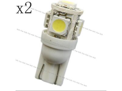

Пока тема не заглохла или не ушла в сторону капотов-крыльев, я решил вопрос "дожать" до конца и у того же продавца решил взять лампочки того же размера , но помощнее. Про них в описашке указано, что у них свет якобы аж: Температура свечения = 5000 К.
Вот таких пара лампочек. По картинке вроде свододиодики реально мощные, из таких делают даже светильники для помещений судя по интернет-рекламам.
По цене так: 120р.+100р. за доставку за пару из Гонг-Конга.
Вот оплатил, теперь жду дальше...

Привет всем!
:D ...

Насклько я понимаю сила света и температура свечения не связаны с собой. Сила света (яркость) измеряется в Кандела, и от неё непосредственно зависит как будет днём светить диод. А температура свечения это показатель того, какого цвета будет излучение. http://www.xenon52.ru/pro-ksenon/9-ksen ... enona.html
Так что, так называемые 5000К - это маркетинговый ход. Надо выбирать по силе света или по мощности излучения ( в Люменах).

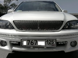

Вопрос о ходовых светодиодных огнях фирмы Филипс. По размерам идеально подойдут для Висты без каких либо доработок. Обсуждается здесь http://doskavery.ru/forum/viewtopic.php?f=79&t=1768
Красной стрелочкой указал место их установки. Ваше мнение?

Вот-вот-вот!!!

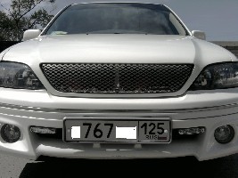

У нас на форуме ArTo из Владика размещал фото своей машинки и там как раз что-то аналогичное у него установлено, вот тут фото приложу ниже.
Вопрос теперь возникает такой, а по нашим законам и нормам данные устройства проходят как "дневные ходовые огни" или нет? Может есть ГОСТ какой по данному вопросу??? Потому как простой вопрос гаишника: "А что это за неустановленные устройством автомобиля светильнички?" из меня лично никакого ответа не выдавит...
А фара - она фара, тут ничего виставоду не предъявишь!
Или как?

Так 21 ноября поправки вступят в силу. А эти лампы и обозначены в каталоге как ходовые огни для всех транспортных средств, на которых оные заводом не установлены. :) Цена правда кусается (около 6000), но КРАСИВО млин!

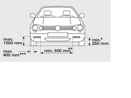

Или как?
:D ...
вот тебе гост: http://www.hella-russia.ru/Drivers/Tuni ... Flex.shtml
и реклама заодно....

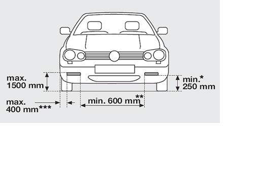

Цитата: "Согласно ГОСТ Р 41.48-2004 «Единообразные предписания, касающиеся сертификации транспортных средств в отношении установки устройств освещения и световой сигнализации», установка подобных устройств на автомобиль допускается. Пункт 6.19 сего ГОСТа допускает факультативную установку дневного ходового огня при условии, что размещение будет соответствовать нормам (см. рисунок) и функциональная электрическая схема будет надлежащей. «В случае установки дневные ходовые огни должны включаться автоматически, когда приведен в положение «включено» орган управления запуском/остановом двигателя. Должна быть обеспечена возможность приведения в действие и отключения функционирования автоматического включения дневных ходовых огней без помощи инструмента (без участия дополнительных клавиш — прим. редакции). Дневные ходовые огни должны выключаться автоматически, когда включаются головные фары, за исключением тех случаев, когда головные фары включаются на короткий промежуток времени для сигнализации участникам движения»."
