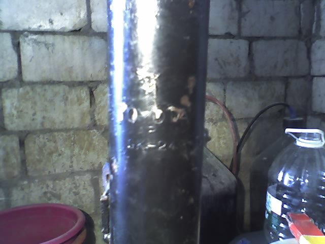

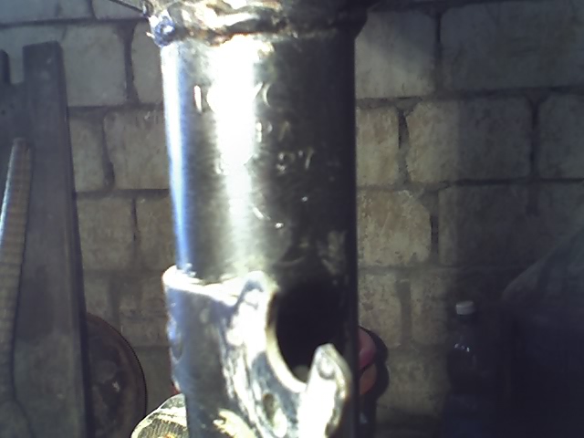

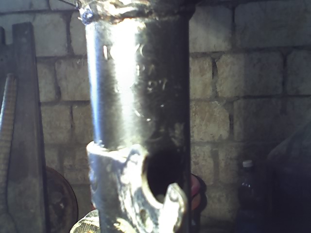

Извиняюсь за качество, На верхнем фото на стойке маркировка TOYOTA Japan GD-27, на нижнем TOYOTA Japan GK-24
Комментарий к файлу: GK - 23
05-10-10_0932.jpg [ 62.23 КБ | Просмотров: 11508 ]
Комментарий к файлу: GD - 27
05-10-10_0934.jpg [ 69.83 КБ | Просмотров: 11508 ]
