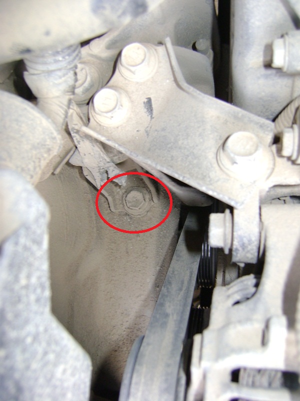

Ура, походу победил =) Натянул болт который в правом подушке, пока буду ездить дальше посмотрим, стука будет или нет =)
Добавлено спустя 23 часа 40 минут 59 секунд:
Уже второй день езжу, бряканий нету =)
Спасибо за наводку Sasha999, виновника в эти сфоткаю и покажу =)

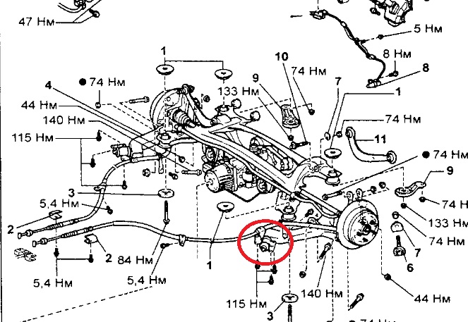

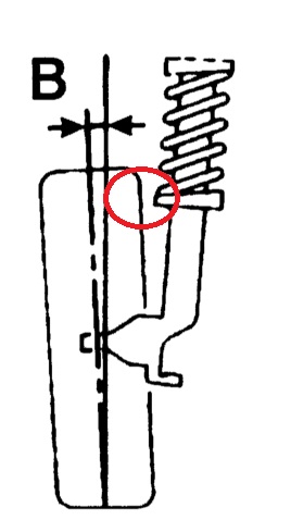

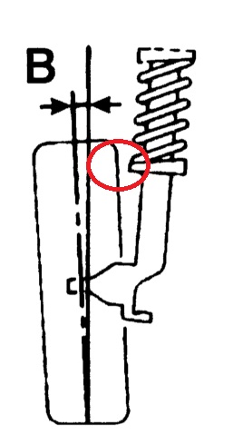

Сегодня заехал сервисменам проверили все, не нашли виновника, линки целые, они грешили на сайлентблок, я тоже так подумал какой нить сайлент умер. И еще посмотрели левое колесо, когда подняли его колесо сгибается к стойке и там трется при кручении колесы по ручному, а когда опустили колесо нормально сел не трется об стойке. Из-за чего такое может быть? =) Это задняя левая =) А правая нормальная =)
ford159.jpg [ 27.77 КБ | Просмотров: 1566 ]
Грешили на этот деталь =)
s.jpg [ 124.33 КБ | Просмотров: 1560 ]
Добавлено спустя 1 день 20 часов 32 минуты 43 секунды:

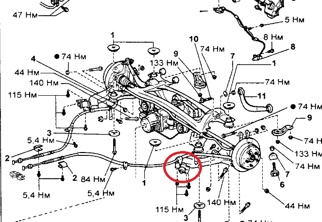

Азбуке не нашел конструкцию заднего рычага для 4ВД, на ексисте тоже не нашел где есть задний рычаг. Сегодня поеду по магазинам и посмотрю сайленты.
Если трется, то либо загул ступицу, либо покрышки не родные,либо диски неправельные, не может колесо за стойки задевать ни при каких обстоятельствах...чего то нахимичил там. А вообще какое отношение задняя подвеска тут имеет место быть, если топик называется "Спереди что-то шумит" ??? :D

Вот виновника будем знать в лицо =) Его нашел случайно, взял баллоник, и начал подергивать подушки ДВС, как сказал Sasha999 и там ударил баллоником по этому болту, а он дергался. Подумал, давайка я его натяну, натянул, поездил, бряканье пропало =) Теперь буду взяться за заднюю подвеску, противный звук скрипит =)

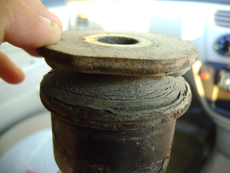

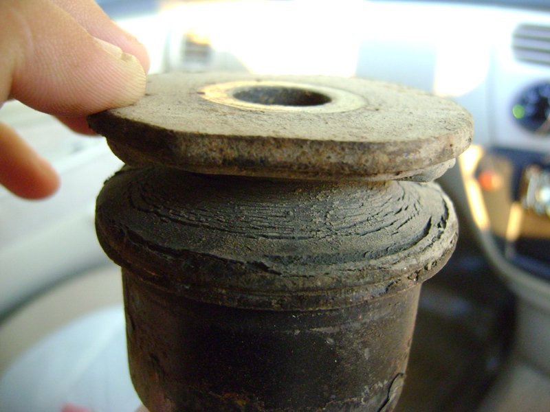

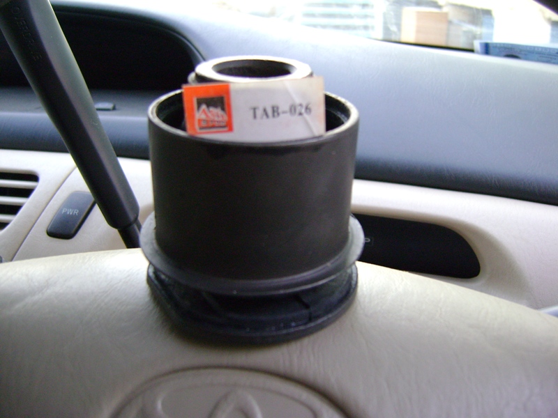

DSC03662-1.jpg [ 190.01 КБ | Просмотров: 1514 ]

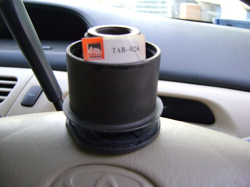

Купил вот такой сайлентблок =) Надпись TAB-026, фирма - ASVA. Стоит 650руб.
Продаван мне впарил сайлентблок от переднеприводной Висты, он не верил. Вышли на улицу и показал ему. Он удивился =)

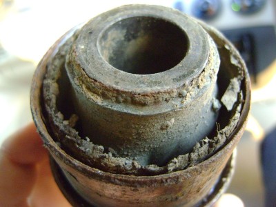

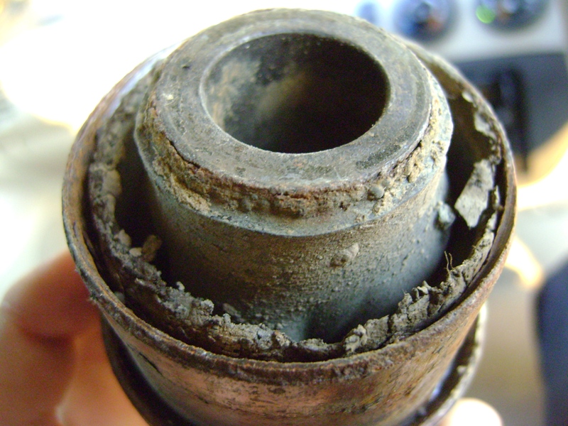

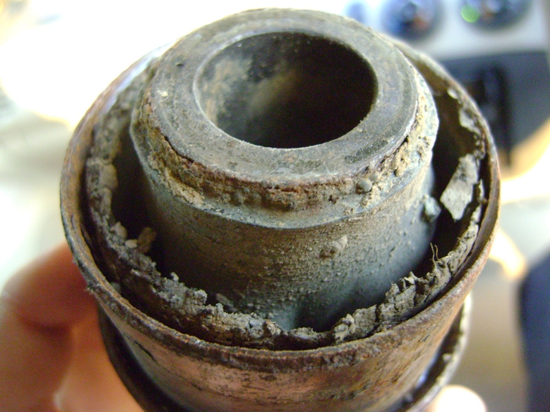

Вот с братом недавно поменяли сайлентблок, сняли рычаг 3 часа мучались =) потом рычаг отнесли на прессовку в сервис, взяли 300руб.
Теперь ничего не шумит кроме кузова :smoke:
DSC03667-1.jpg [ 222.88 КБ | Просмотров: 1502 ]
DSC03668-1.jpg [ 263.56 КБ | Просмотров: 1502 ]

...мда уж...совсем грустные сайленты...кста, щаз недельку откатаешь и послушай...новые звуки найдешь :mrgreen:

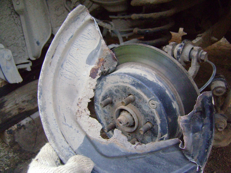

Вот 2 дня назад появился такой шум, зади что то гремел, как пустая банка. Снял оба задние колеса и проверил, что может так греметь как пустая банка. Вчера вечером долго копался и нашел виновника, это крышка диска? Он поржавел и был сломан некая часть поэтому болтался. Я сломал его и шум исчез =)
DSC03711-1.jpg [ 231.8 КБ | Просмотров: 1463 ]
