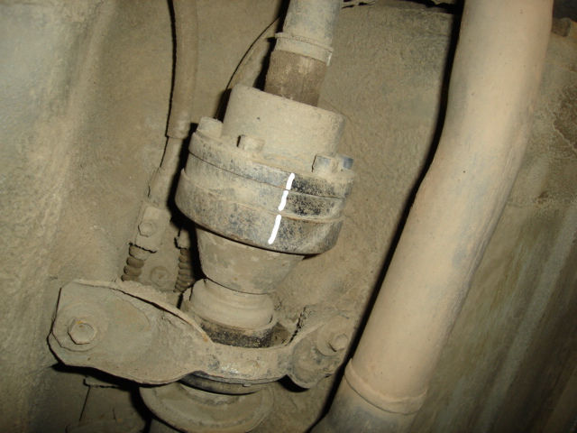

Пытался смазать подвесные подшипники на кардане, подскажите как открутить задний шрус на шестигранниках с пластинами, такое чувство что они туда приварены.
DSC04408.JPG [ 135.42 КБ | Просмотров: 18034 ]
Toyota Vista Ardeo Active Sports - 1998, SV55G, 3S-FE, 4WD, V=2.0, Белая

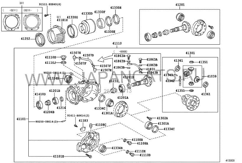

Товарищи,подскажите номер малого(заднего) подшипника муфты?еще какие нибудь сальники надо менять заодно,при замене подшипников на муфте?
вой достал уже,начинается с 40км/ч и дальше не переставая шуршит)
 Заголовок сообщения: Re: Разборка и ремонт вискомуфты SV55 4WD
СообщениеДобавлено: 28 сен 2013, 17:30
Сообщения: 12742
90363-65002, устройство. Каталоги здесь http://www.japancats.ru/Toyota/
Безымянный.jpg [ 146.75 КБ | Просмотров: 17942 ]
Не слышал что бы этот шрус кто то смазывал.Ну в подвесные побрызгай селиконовой смазкой,для успокоения совести.
