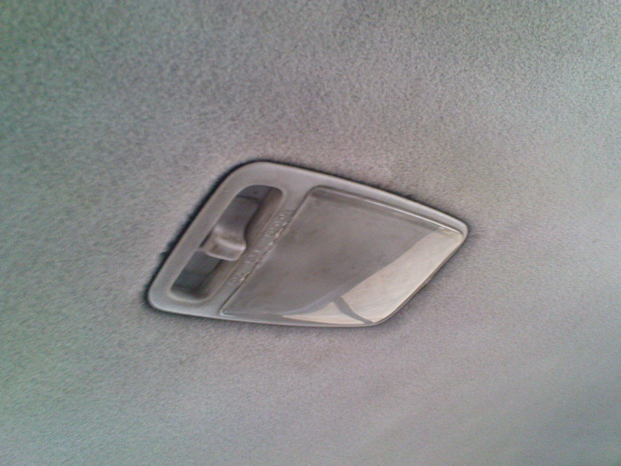

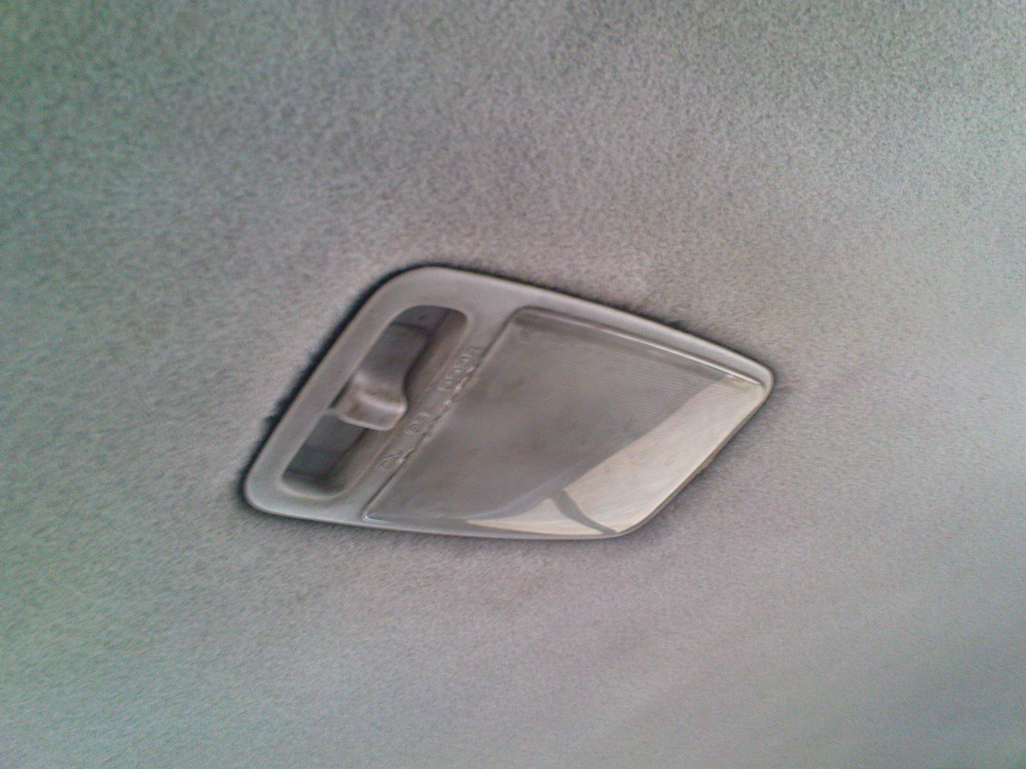

Не могу снять плафон
DSC02822.JPG [ 699.76 КБ | Просмотров: 6261 ]
Ковырял со всех сторон, вылазить не хочет, старый хозяин тоже тщетно пытался выковырять, правда стеклышко.
Как его снять )))
Vista, SV32 3S-FE 92г\в

Ну ты чего? Там всеж элементарно. Поддевашь отверткой тонкой плоской с правого бока, напротив выключатля (имется в виду стекло). В общем стекло справой стороны вытаскиваешь (судя по фото) стекло, а там увидишь болты. открутишь, фишку вынешь и вуаля

там посередине прям выемка под плоскую отвёртку (ну или ещё чего плоское ;-) )

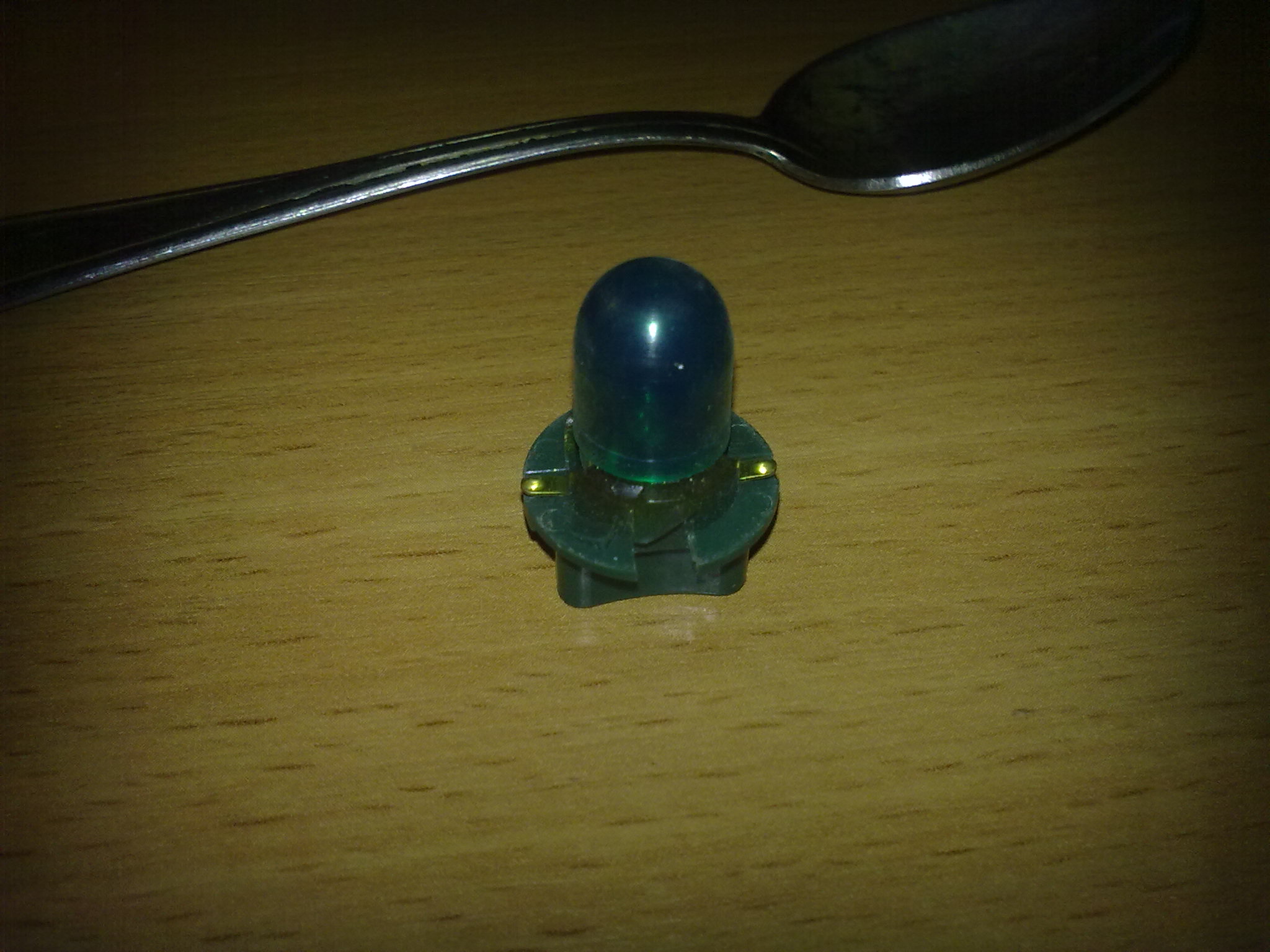

а не подскажете для приборной панели(спидометр, тахометр и пр) какие светодиодные лампочки покупать если стоят такие обычные...
27012012091.jpg [ 386.86 КБ | Просмотров: 5762 ]
 Заголовок сообщения: Re: Замена ламп подсветки на светодиоды (подсветка дверей и пр.)
СообщениеДобавлено: 27 янв 2012, 18:30
Есть такого же размера 12 вольтовые светодиоды любого цвета, только они с ножками, а так светодиодные под габариты (под безцокольные патроны). Непонятно лампочка из патрона вынимается или припаяная?
это похоже на которая вставляется и немного прокручивается

Я имел ввиду саму лампочку, безцокольная с гибкими ножками или припаяная к цоколю.
лампочка из патрона вынимается... так что можно спокойно покупать 12V светодиоды такого же размера.... сегодня купил вставил все нормально работает))) но единственное скупился на светодиодные лампочки которые светят прямо(не рассеивающиеся в которых по 5 диодов на одной лампочке)(150 р против моих 37р) но тоже хорошо светят так что ничего страшного....
