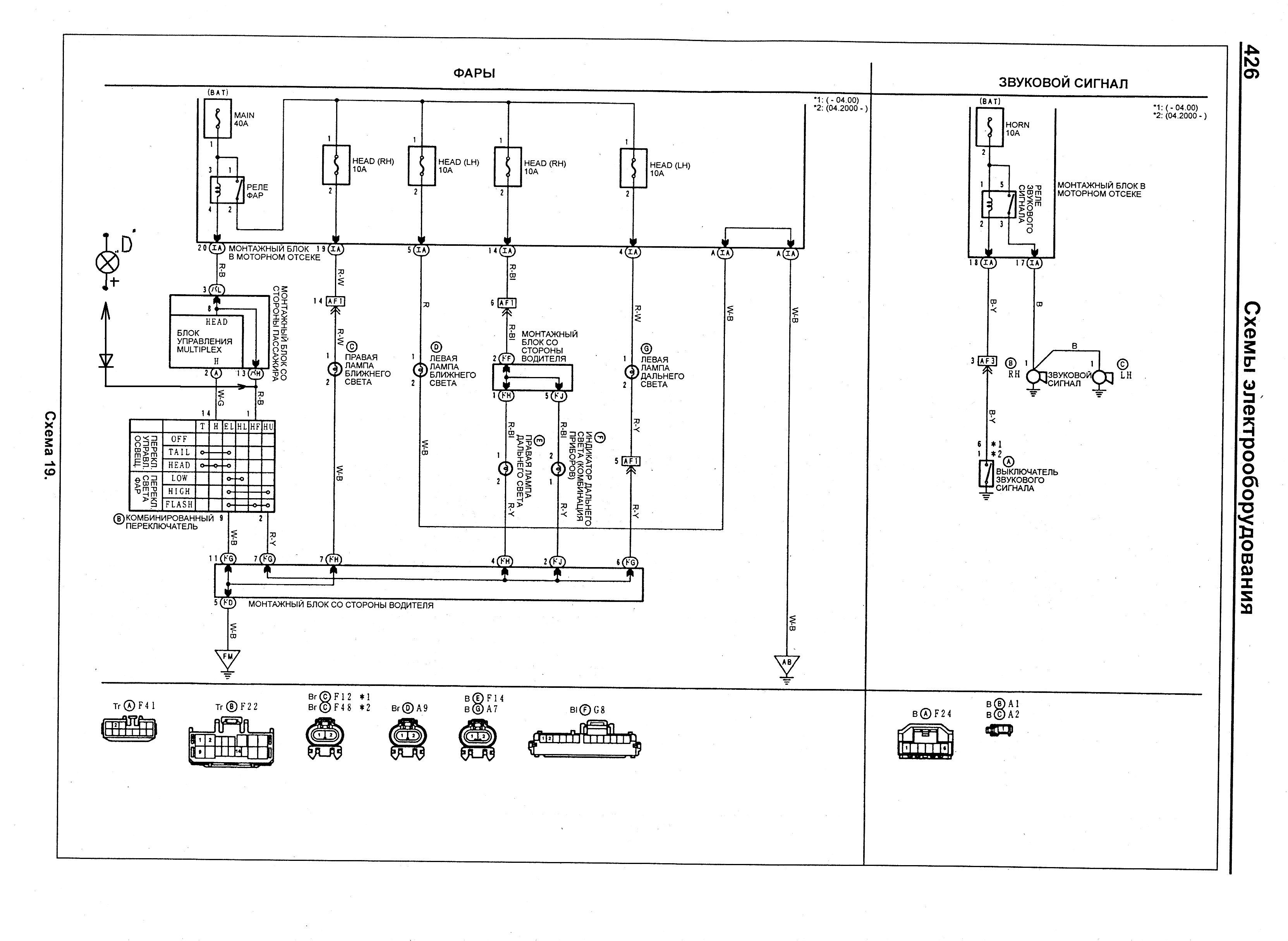

А так не прще? R-B я пологаю красно чёрный проводок. Или клемма "1" разъёма F 22.
fari.gif [ 189.46 КБ | Просмотров: 3438 ]
