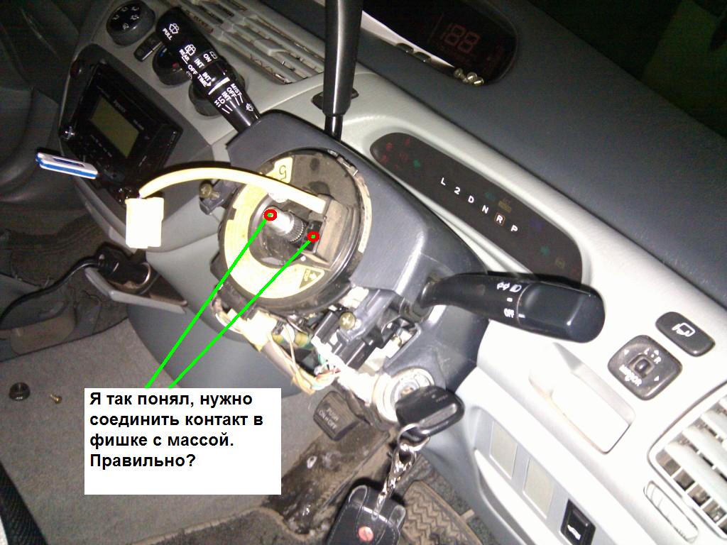

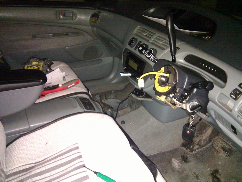

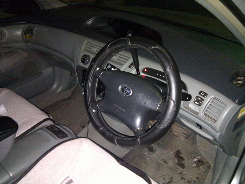

Сегодня осуществил свою давнюю хотелку - поменял свой серый затертый руль на черный с блестящим лого Тойоты (http://www.vistaclub.ru/forum/viewtopic.php?t=1003850). Когда менял, заметил, что подушки безопасности совсем разные и "скелеты" рулей тоже разные, хотя оба с виду одинаковые 4-х спицевые.
Забегая вперед скажу, что на моем руле кнопка сигнала при нажатии хорошо пружинила во всех пяти точках (по две по бокам и центр). А когда поставил новый руль, кнопка на нем нажимается нечетко. Хорошо пружинит только в двух местах, а в остальных нажимаешь, а нажатие как-то не ощущается, как будто накладка к рулю прижата.
После того как все собрал и подсоединил фишки SRS и сигнала, оказалось, что сигнал-то и не работает. :( Предохранитель не смотрел еще. Так расстроился, что даже и не подумал про него. Завтра проверю. Думаю будет или сгоревший в связи с таким плотным контактом кнопки с рулем или целый и просто не работает сама кнопка по той же причине. Настроение паршивое. Так долго искал черный руль и так обломался. На старом руле кнопка работает четко, но ставить его обратно нет никакого желания.
Для начала хочу проверить (после предохранителя, конечно), в порядке ли провода. Правильно ли я понял из темы, что нужно в фишку звукового сигнала на спиральном проводе вставить проводок и замкнуть его на массу, на центральную гайку, например, которая крепит руль к колонке?
Комментарий к файлу: В процессе (фото с телефона)

Комментарий к файлу: Свершилось, млин...
2.jpg [ 177.68 КБ | Просмотров: 2596 ]
3.jpg [ 111.16 КБ | Просмотров: 2596 ]
P.S. Делал все по букварю, аккумулятор отключал.
 Заголовок сообщения: Re: Не работает звуковой сигнал.
СообщениеДобавлено: 15 дек 2012, 00:05
#G_03
Сообщения: 1141
Откуда: санкт-петербург
Репутация: 49
да вал -эта масса,а на рулетке фишка(проверь на шелчек реле для ночала,и приготовь пробивайку)
СообщениеДобавлено: 15 дек 2012, 12:24
Что за иноземный прибор? Я в электрике полный ноль. Максимум, наверное, что смогу, так это замкнуть фишку на массу. А дальше видно будет. Интересно, а кнопку (качество нажатия) можно будет как-то отрегулировать? Или искать новый airbag?! 8O
СообщениеДобавлено: 15 дек 2012, 12:39
#G_03
Сообщения: 1141
Репутация: 49
vlad-&-slav писал(а):
это лампочка с проводом (при минусе и плюсе работает по принципу лампы)(как вольтметр только проще=))
