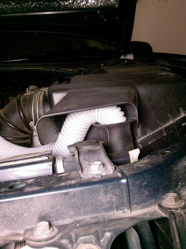

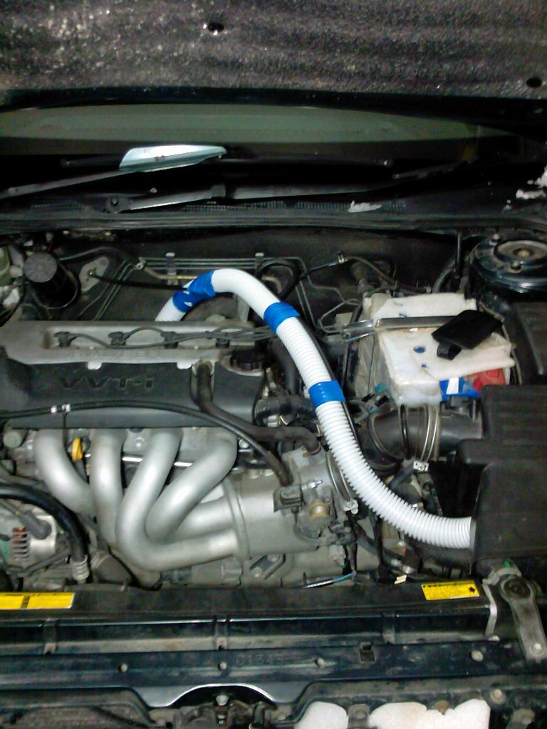

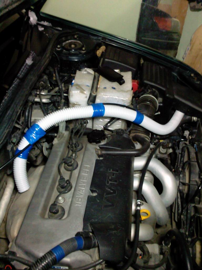

Я решил проверить эффективность данной методики. Сначала думал купить жаровню которые ставят на волги, газели и жигули , закрепить ее на коллекторе и от нее металлизированной гофрой тянуть уже ко входу воздушного фильтра, поездил по автомагазинам цена жаровней у нас - 170 и до 350 рублей за кусок железяки и крепления надо еще будет переделывать и пересверливать что бы закрепить на двигателе. А потом подумал и решил упростить все до невозможности, тем более что результат еще надо проверить.
Пошел в строительный магазин, купил за 50 рублей два метра (брал с избытком - в реальности пригодилось всего метра полтора) пластиковой гофры диаметром 40 мм., которая применяется для защиты проводов в домах, и примостил гофру на тросике АКПП
Впуск теплого воздуха с коллектора в двигатель (2).jpg [ 115.53 КБ | Просмотров: 1782 ]
один конец подвесил над выходным коллектором так что бы не оплавилсяа - выходной коллектор на 1ZZ сзади возле моторной перегородки
Впуск теплого воздуха с коллектора в двигатель.jpg [ 100.27 КБ | Просмотров: 1782 ]
а другой конец немного замял что бы в диаметре уменьшить так как входное отверстие у трубы в воздушный фильтр 37 мм, и затолкал-закрутил вовнутрь входной трубы фильтра, а для это сначала отстегнул разъем с MAF и снял крышку с фильтра иначе не получится затолкать шланг. А потом уже только изолентой прикрутил гофру к тросику АКПП, походу укорачивая ножом шланг.
Впуск теплого воздуха с коллектора в двигатель (1).jpg [ 71.55 КБ | Просмотров: 1782 ]
Чего не продумал - так это то, что купил шланг белого цвета - глаза режит на фоне всего темного, надо было черный поискать и черной изолентой воспользоваться.
Пока еще ощущений нет, сегодня вечером только все приделал, да и температура на улице -10 градусов всего и так движок махом разогревается и печка неплохо жарит. Так что ждем похолодания и потом прочувствуем будет ли толк от этого или нет. На лето шланг из фильтра можно и не высовывать - достаточно переместить конец шланга с коллектора в более прохладное место...
Вообще от коллектора тепло начинает подниматься почти через минуту после запуска двигателя, вот бы этот воздух да на вход в печку салона. Правда это будет по настоящему эффективно только если просверлить отверстие в моторной перегородке и туда трубку просунуть от коллектора до самого впуска в салон, а по краям в перегородке отверстие загерметизировать что бы в моторный отсек не попадала вода и мусор ...
Пробовал на днях снимать резинку уплотнителя капота возле стекла, что бы воздух теплый от коллектора и двигателя засасывался в салон, но толку мало - слишком мало отверстие и приток маленький через эту щель - холодного воздуха больше проходит. К тому же снег попадает на коллектор в моторный отсек через эту щель.
