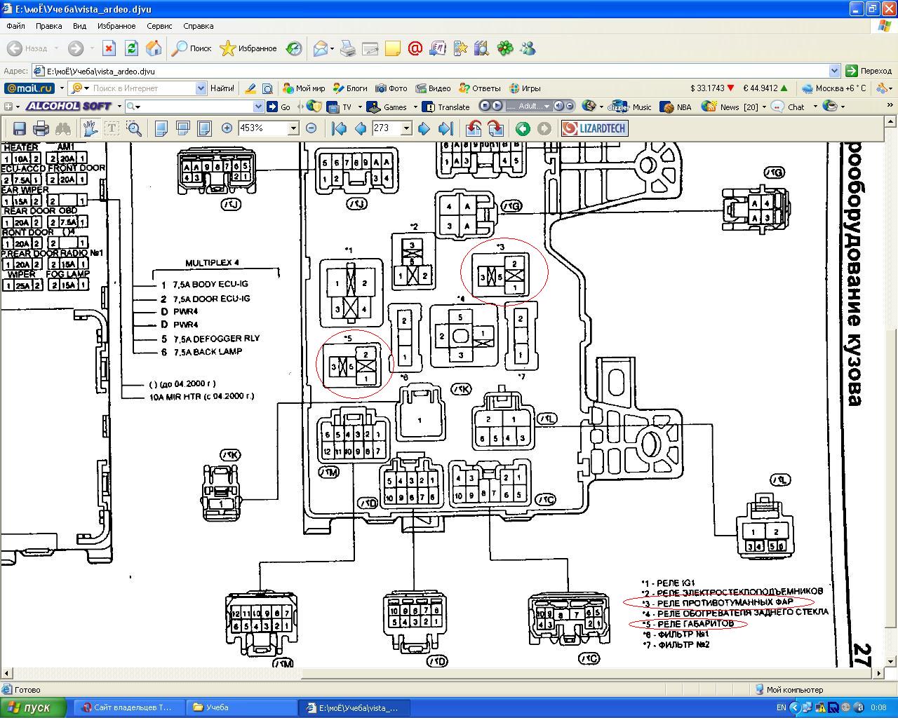

На сколько я понимаю, то это те самые релюшки?
И они находятся, за предохранителями, т.е. Нужно скручивать 3 болта, и с другой стороны будут они?
Вот чего мне не понятно до сих пор - это откуда брать сигнал на кнопку, т.е. провод откуда тянуть нужно? Кто-то говорит что из-под руля, кто-то что надо от туда же. Ткните носом, недопер.

Да, именно они. Находятся в ногах пассажира. Реле габаритов выдираешь и используешь как образец при покупке.
За рулем - провод, который надо замыкать на "землю", чтобы эти реле сработали (я до него не добрался, бросил дублирующий).

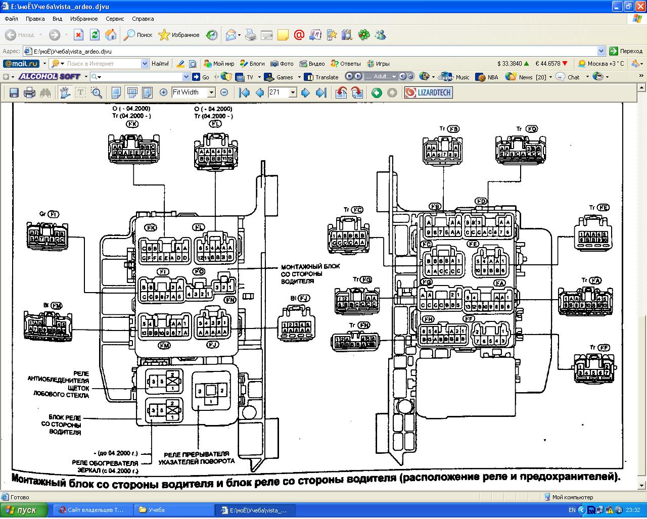

Я канешно туплю, но может кто-нибудь подробно объяснить: откуда тянуть провод на нее, сколько их нужно (+ -), ну и вообще попонятнее.
Замполит написал что нужно его замыкать на землю. Т.е. 1 проводок на минус. Замыкаем - размыкаем.
Вот нашел схемку блока у водителя, покажите плиз куда чего.

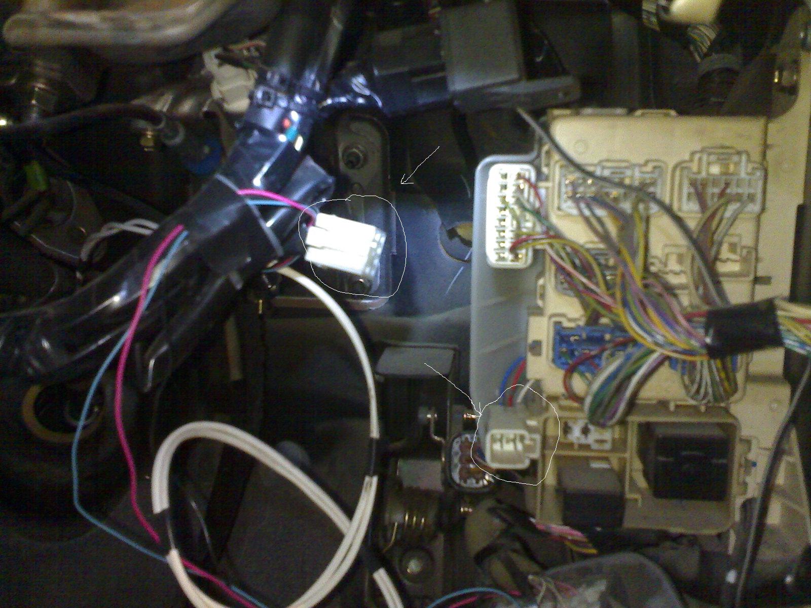

увидел за панелью под рулем 2 пустых разъема. 5-контактный и 4-х. Какой из них на кнопку?

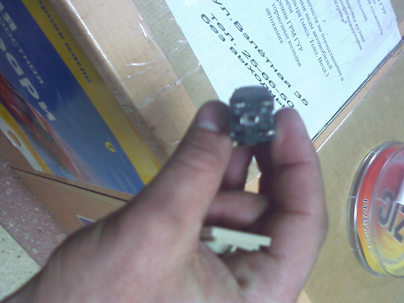

Кстати все же кнопки одинаковы?
Посмотрел недавно с Лады, вроди похожа на правду. Только лепить её не знаю куда, она размером мала. в заглушке дырку ковырять. Плохо видно, но она 5-и контактная. Знающие люди - подсобите. Неважно из-под чего она (обогрев стекл, задний дворник, ....) Разьём у всех один и тот же?

Andiz это не то на фото видишь блок разъемов с зади прекрыт белой крышкой размером на весь блок между ними загляни и увидишь лежит разъем с проводами вытяни его и подключай

Сделал. Методом тыка. Поздновато немного написал ты. Я сначала в передние подключал, и уже отчаявшись туда заглянул. Проверял лампочкой с иглой, первый провод сработал. Щелкнуло реле, а в провод засунул лампочку ближенего света, странное дело но подошла. Вот ещё что итересно: тот провод который висит, и другие разьёмы начинали работать при включении габаритов. Для чего они? Никто не разбирался в принадлежности?
