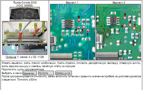

СообщениеДобавлено: 16 апр 2010, 17:34
Например для королы
Безымянный.JPG [ 55.35 КБ | Просмотров: 5054 ]
СообщениеДобавлено: 16 апр 2010, 18:10
Сообщения: 457
Откуда: Смоленск
О машине: VS
Репутация: 52
"Ё-маё" !!!
Вот и мне говорили,что надо приборку сымать и там ковыряться.
А это делать так не охота.
Может всё же через диагностический разъём можно сделать???
Была Ардейка с D-4

Был сёдня на местном сервисе по электрике----сказали что реально скинуть---для этого обязательно надо скидывать приборку,через диагностический разъём не получится.
Оставить им машину на полтора часа и сумму в 1500 р
