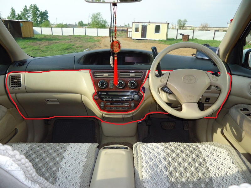

Тут задумался, а не перетянуть ли нижнюю часть торпеды (бежевую) в кож зам?
ну красиво будет и некоторые косячки закроются)
слышел такое что где воздуховоды там может кожа пузырем пойти из-за печки, не знаю правда ли
кто что думает?
фото не моё, использую в качестве примера

Наша торпеда обтягивается без проблем,но советую использовать все же натуру!
Если использовать хороший клей для кожи никаких проблем в последствии не будет....

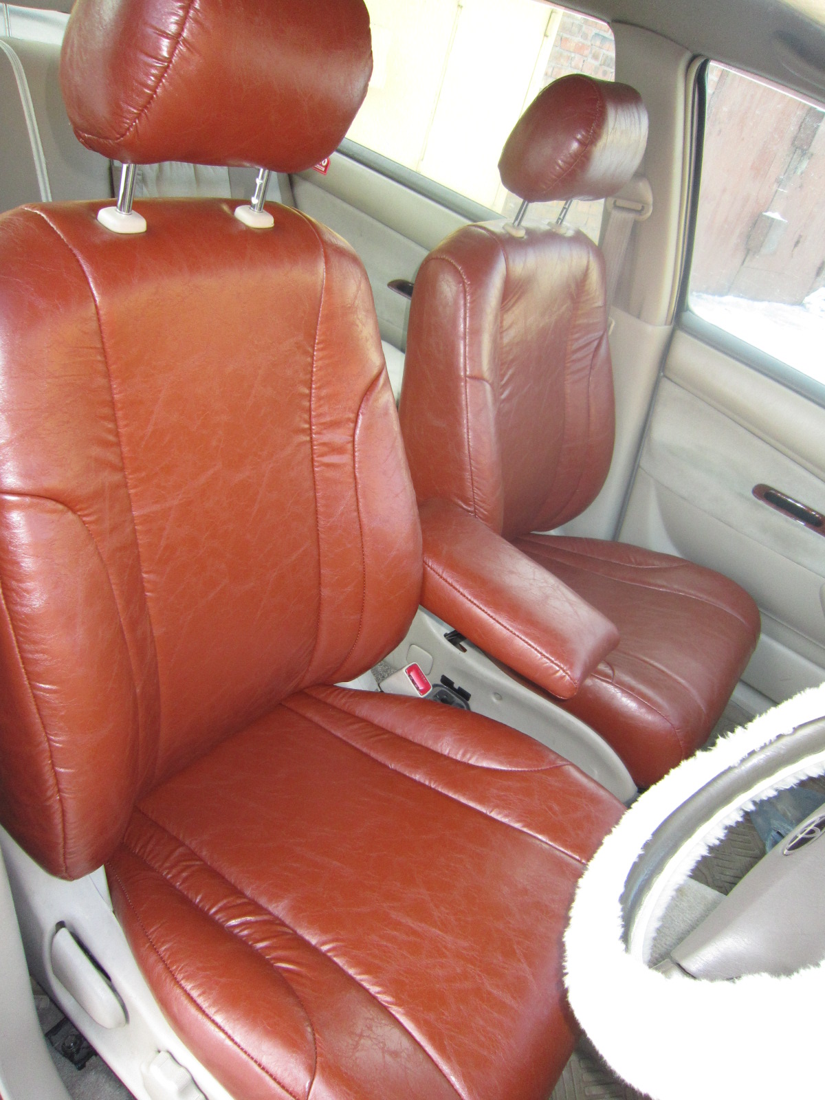

вроде не плохо получилось)
теперь надо найти контору которая сделает флокирование пластика (регулировка сидений и опуск спинки)
перетянуть подлокотники под цвет, где кнопки стеклоподъемников и найс будет)

сделано неплохо, но ИМХО цвет не подходит под остальной салон...

угу, ну это только начальный вариант
многое будет перетягиваться под цвет сидух + другие элементы флоком покрываться
бежевый не особо нравиться поэтому решил переделать

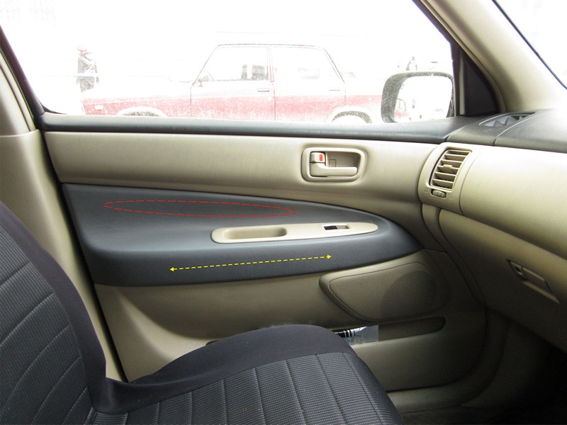

Решил поменять обивку вставок на дверях.
Взял на заметку все здесь сказанное (спасибо)!
Цвет кож. зама выбирал из того, что было в магазинах. Сначала сомневался в цвете, а как установил, так вроде не плохо.
Разбирал обшивку путем нагрева пром. феном пластиковых клепок скрепляющих части панели.
Прогреваем шляпку и тут же разделяем половинки. На фене выставлял температуру 380 градусов.
Главное не перегреть верхнюю половинку двери, она сделана не понятно из чего. При ее перегреве она становится хрупкой. Не обошлось без трещин. Получилось склеить супер клеем +активатор для РР (полипропилен) пластика . На нижних частях дверных панелей стоит маркировка PP/PE.
Кож. зам в рулонах шириной 1,4 м. Взял 1,5 м. Хватает, с расчетом «первый блин (вставка) комом». Кож. зам растягивается в одну сторону. Вырезал заготовки, чтобы растяжение было поперек (на фото желт. стрелкой).
Использовал клей «Момент» в банках. Наносил кистью, сначала на кож. зам. полностью, затем на панель, на зону выделенную красным. Накладывал выкройку, затем намазывая клеем и растягивая кож. зам. укладывал по периметру с заворотом. Отверстие, куда вставляется карман с клавишей стеклоподъемника вырезал с напуском ~ 7мм.
После консультации со знакомыми рихтовщиками начал собирать панель.
Для этого использовал паяльник 100 Вт с широким жалом и полипропиленовый пластик. Хороший пластик для пайки на родных бамперах Honda и Subaru. И еще, кто то говорил о жигулевских семерочных бамперах. Суть в том, чтобы был чистый полипропилен. Маркируется РР. Нужно приготовить заготовки. Нарезаем полоски шириной 6-7 мм длинной ~300 мм. На наждаке утончаем до толщины ~ 1,5 мм. Стачиваем окрашенную сторону. У меня ушло примерно 8 полосок.
Выставляем части обшивки, не забывая ячеистые проставки, препятствующие прогибу обшивки.
Заодно я проложил их тонким поролоном, и в ячейки его же натолкал чтоб не барабанили.
Паяльником одновременно разогреваем торчащий огрызок клепки и полоску пластика и шустро соединяем. Затем сверху крест на крест еще наслаиваем. Смысл в том чтобы соприкасаемые поверхности были расплавлены, иначе не будет прочности. Выжидаем, чтобы под остыло и сжимая части панели, пальцем вдавливаем сформированную шляпку. И так, сжав части, выжидаем некоторое время пока пластик не затвердеет.
Утеплитель двери прихватил на «Момент».
Вот как то, вот так вот.
