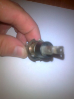

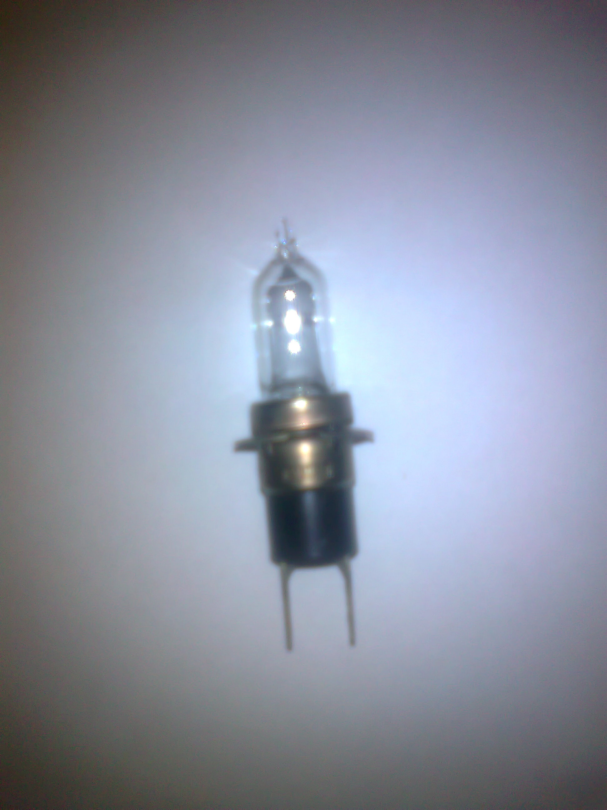

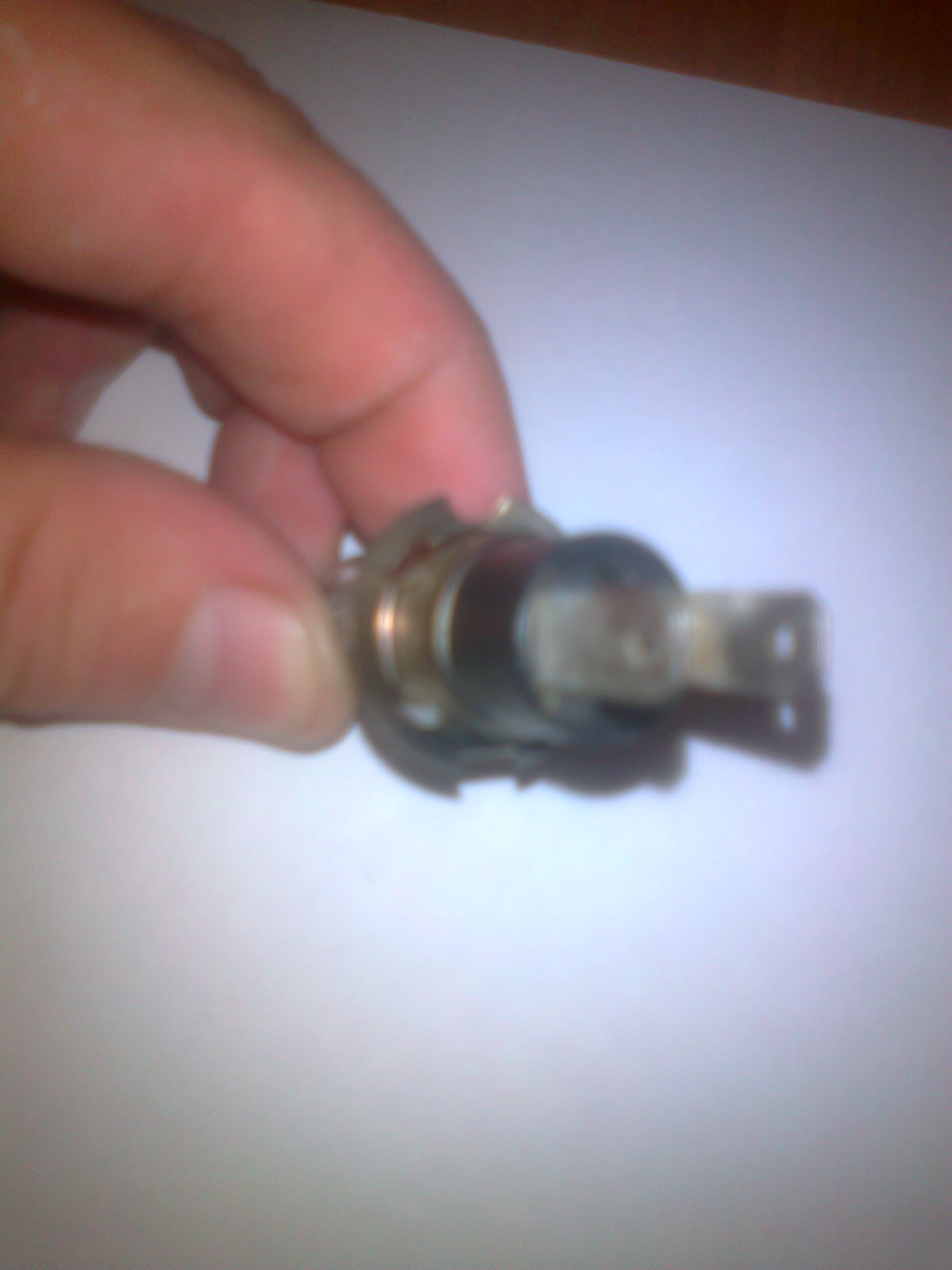

Вчера решился на эксгумацию жёлтых вставок из туманок. Сходил в гараж снял полностью всю решотку радиатора, притащил домой, снял сами туманки, покрутил, повертел и понял что реально невытащить эту фиговину никак. вытащил первое стекло, расковырял колпачёк, как оказалось снимается просто, Ну да ладно. теперь встал вопрос! как всё это собрать на место. потому-как при разборе были чуток разогнуты сами фары и пласттик никак не хотел вставать на место, решил не заморачиваться и собрать с помощью строительного фена на следующий день на работе. Времени на всю процедуру ушло максимум 1 час.
Вот ещё момент!!! на лампочке маркировка ХВ-3. это что за маркировка такая????

нахрена было туманки разбирать? ахаха
лампу вытаскиваешь, тянешь пассатижами за колодец лампы, потом снимаешь колпачёк.
у меня стоит в туманках ксенон 5тыс. к. цоколь hb3

http://baza.drom.ru/ib/8528724.html это обычный галоген но повышенной яркости, Туманки на Н3, фары на Н4 у нас
а туманки не зря разбирать, вытереть там внутри стекла тоже помогает юлдбше рассеиваемого света получить

а зачем там что то отгибать?откручиваешь 3 винта сверху,снимаешь решётку там 5 винтов,один регулировачный и 4 держат заднию часть туманки открутил их и снимай.у меня лампа одна сгорела решил другие поставить взял 60w на 20% синего цвета и заодно промыл туманки,поставил и отрегулировал,щас вообще супер светят фары вообще не включаю.

лучше не снимать бок туманки, потом потеть начнет и желтеть при включенной туманке и выжигании влаги на пластике туманки, а колпачки действительно можно снять не разбирая туманку.
