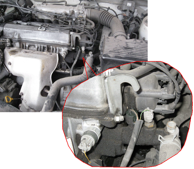

Парни, а я вот что заметил... Там что-то закакано маслом.
Не могу понять, что за разъём (слева, зелёный), весь в масле
Untitled-1.gif [ 312.32 КБ | Просмотров: 1067 ]

Помоему это датчики температуры и включения вентилятора(точно скозать немогу смотрю с телефона на работе) которые на твою проблему влиять не могут. Пора переходить от теории к практике, проверь искру и наличие бензина в рамке, затем метки.

Точно, датчик температуры!
