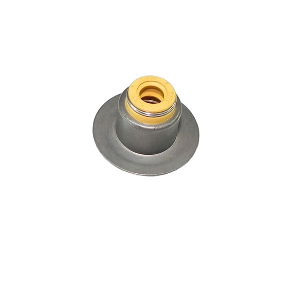

СообщениеДобавлено: 19 фев 2020, 08:19
Зарегистрирован: 21 ноя 2018, 05:53
Сообщения: 31
Откуда: Планета Земля
О машине: SV-50, 3S-FSE, 2001 г.в.
Здравствуйте. Не до конца понял, вышеуказанный колпачок 3955393 подходит для ремонта ТНВД или надо устанавливать другой. Если другой колпачок, то прошу написать его номер. Заранее благодарю. Имею 2 потекших ТНВД, возможно и третий на подходе(.
Добавлено спустя 1 день 20 часов 24 минуты 40 секунд:
Вот и все... Вчера приехал( Третий ТНВД потек, машина на приколе, жду запчасти.
С уважением,
М.Безмятежный
 Заголовок сообщения: Re: Вариант ремонта ТНВД от Ялыч.
СообщениеДобавлено: 21 фев 2020, 11:53
Зарегистрирован: 18 мар 2019, 09:49
Сообщения: 10
Откуда: Улан-Удэ
О машине: Nadia FSE
Репутация: 5
Только для ТНВД автомобилей Надя, Виста, Виста-Ардео
(ТНВД примака не разбирал, но кажется что там по другому):
1) Берешь сальник 3955393 (тонкое, плоское резиновое кольцо);
2) Обтачиваешь юбку что бы залез в ТНВД;
3) Выдавливаешь (вытаскиваешь) резинку колпачка вниз;
4) Делаешь диагональные полоски супер-клеем на внешней стороне резинового цилиндрика;
5) Садишь все назад, в металлическую юбку;
6) Садишь сальник целиком в ТНВД (я применяю простой "момент" - проверено);
7) Брызгаешь ВДэхой на сальник и плунжер (чтобы не было порванного сальника, как на фото, которое скинул Ялыч);
8) Собираешь ТНВД, ставишь на отопительную батарею до завтра;
9) Устанавливаешь, на авто.
ЗЫ:
1) Бывает оборотов не хватает, в этом случае колдуешь с гайками натяжения троса подачи топлива.
2) Крайне не рекомендую проводить замену зимой т.к. резина сальника дубеет и как правило вырвана резиновая часть сальника, за лето она успеет сесть как ей нужно.
3) Глушите ЕГР, без него жизнь легче.
Всем привет из г.Улан-Удэ.
