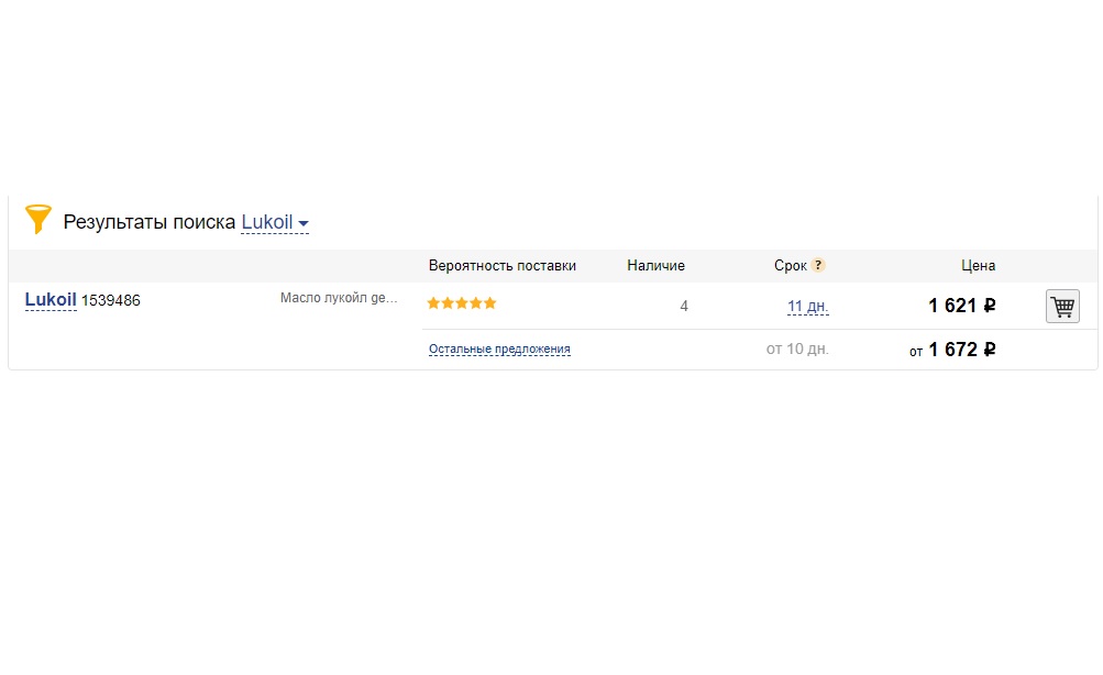

У нас его в городе нет. Заказываю на EMEX, доставка бесплатно. Вот ценник там на сегодня канистры 4 литра.
