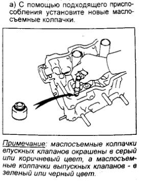

oleg-71 писал(а):
JEKA 480 писал(а):
ЕСТЬ маслосъемные колпачки.Надеюсь Вы знаете,как различать впускные и выпускные. :wink:
А вы не могли бы более детально описать различие между колпачками, думаю многим интересно было бы знать
Вот пожалуйста,выдержка из книги.
колп.JPG [ 25.9 КБ | Просмотров: 2040 ]
