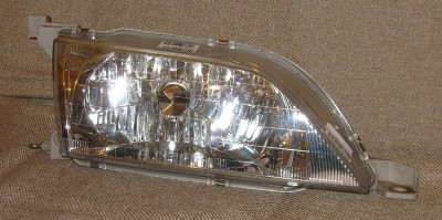

smsov88 писал(а):

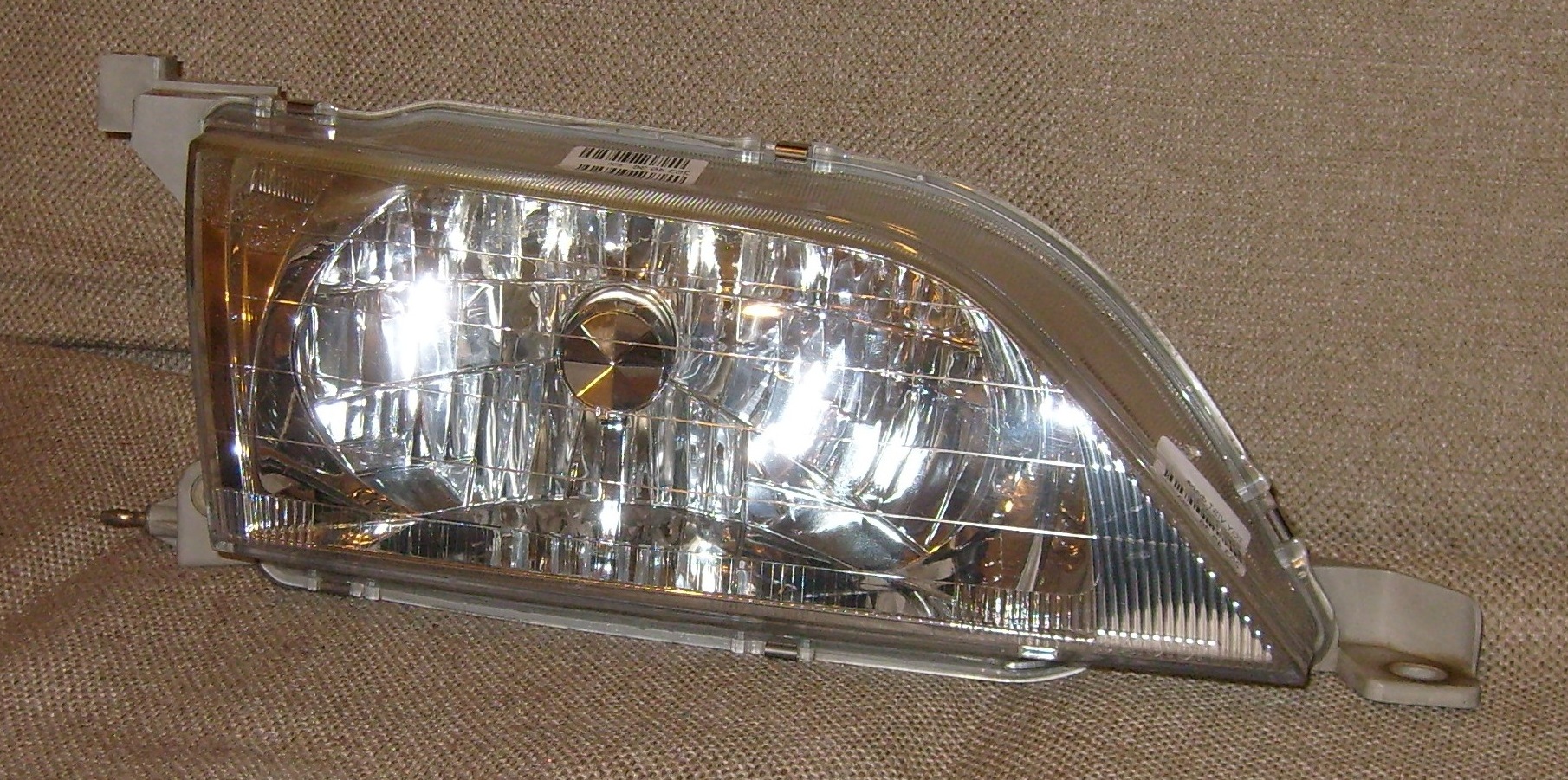

А где вообще найти фотку фары на vista sv41? я просто там только одну лампу вижу и все....... А должно быть 2?
Вот. Одна лампочка, всё правильно.
S6300899.JPG [ 730.43 КБ | Просмотров: 2861 ]
S6300900.JPG [ 503.77 КБ | Просмотров: 2861 ]

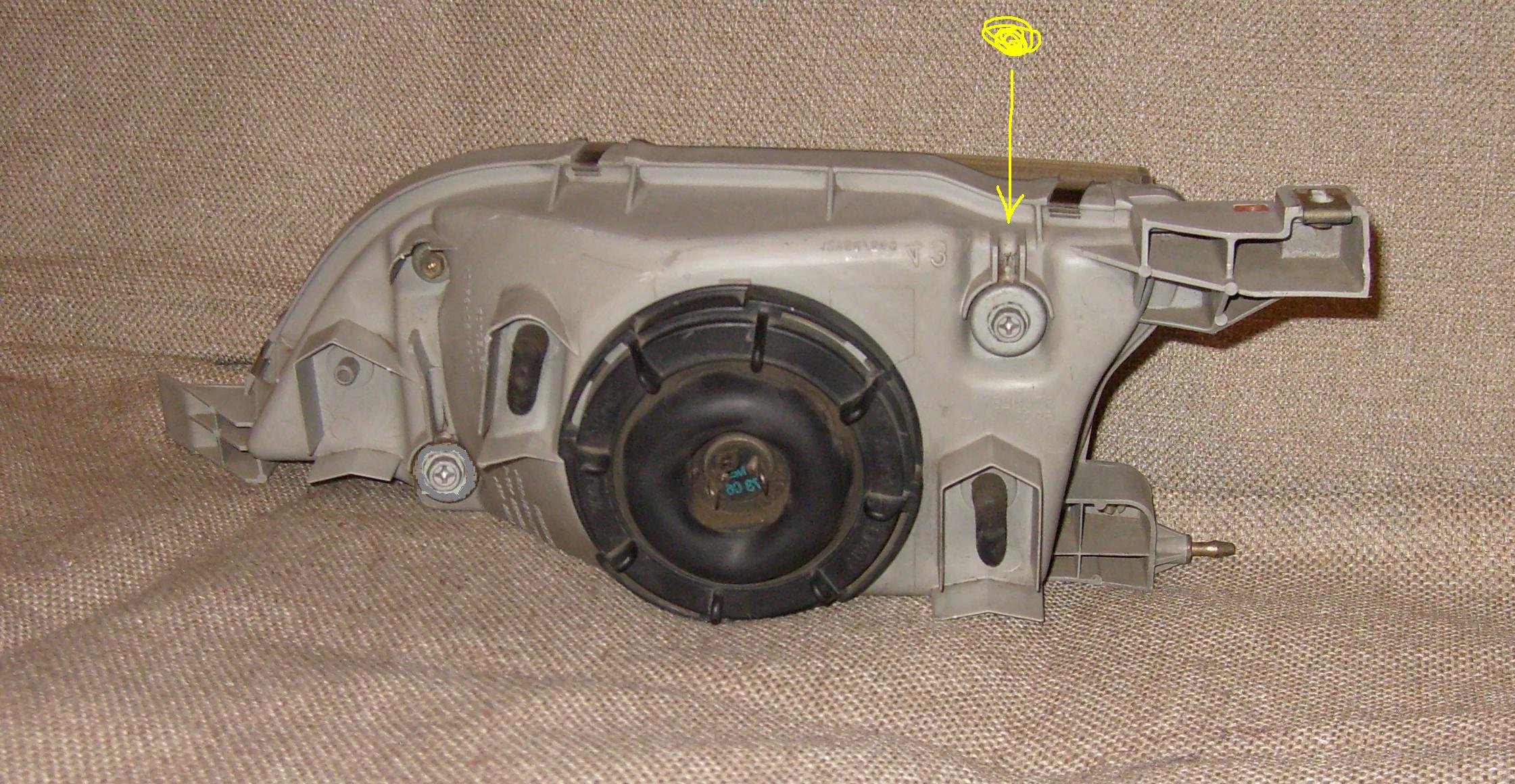

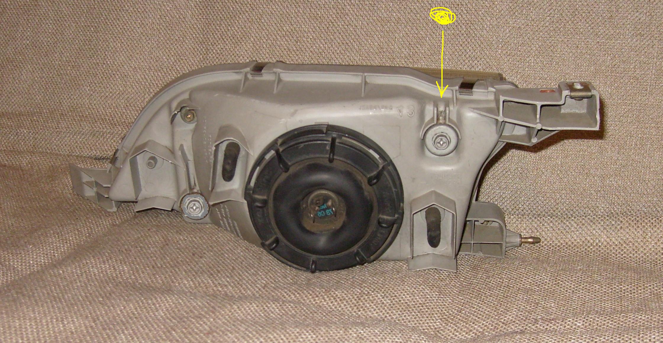

smsov88 писал(а):
.....если не сложно напомни еще какой болт служит для того что свет фар опустить) а то времени воообще нет на форуме копаться.
Если не ошибаюсь, вот этот крутить надо обычной крестовой отверткой. Прямо сверху как по стрелке на фото отвертку вставляешь, крутишь и смотришь как опускается\поднимается световая граница на стенке\ширме.

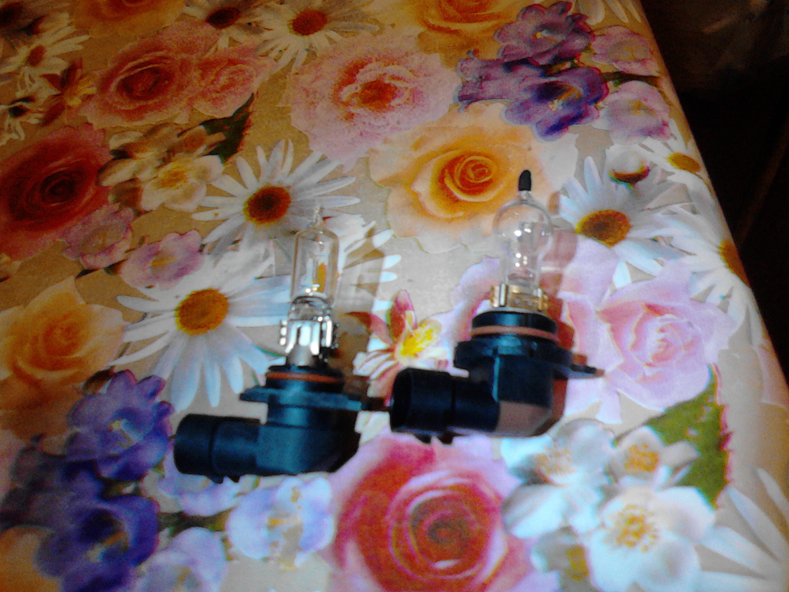

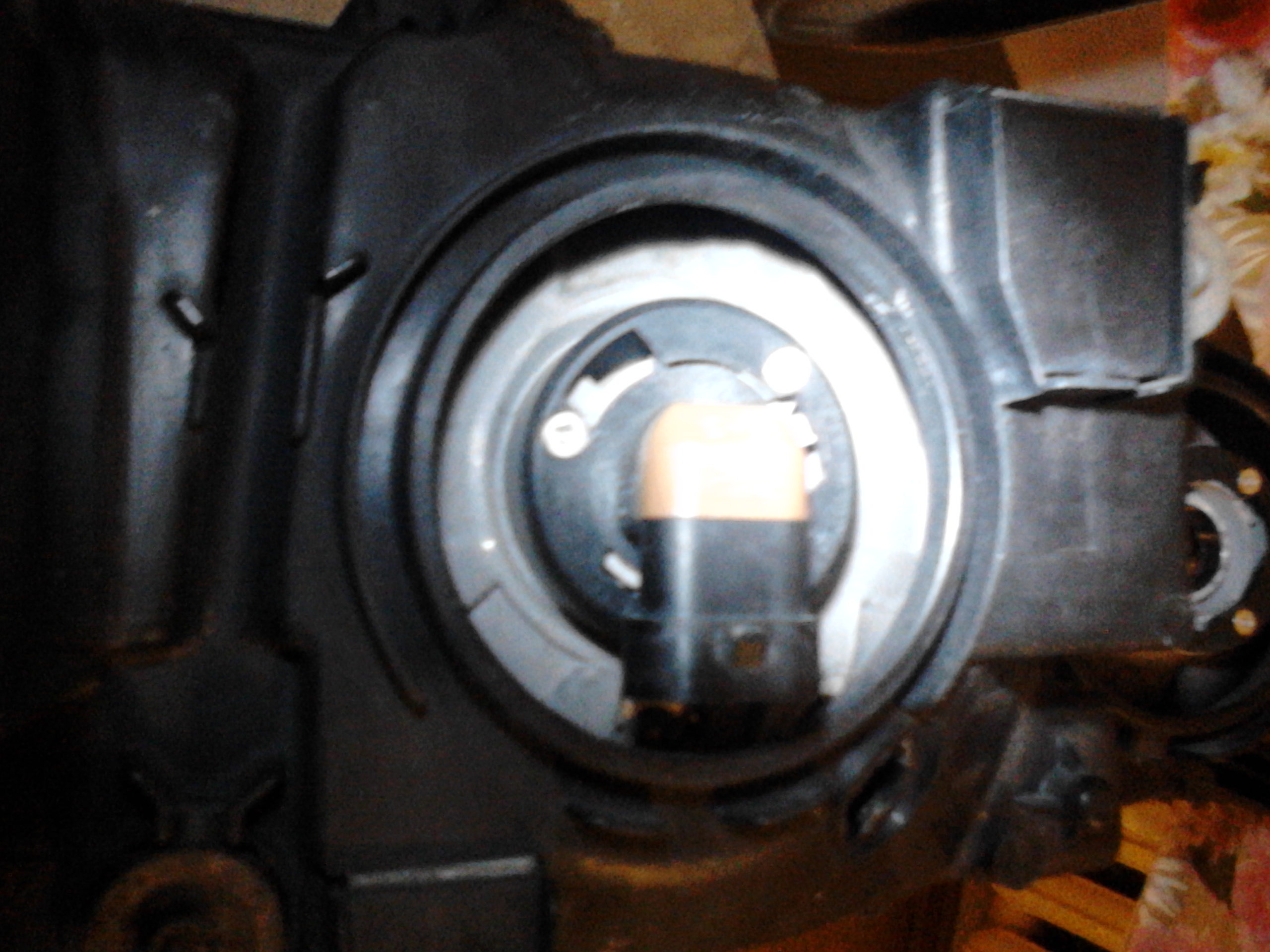

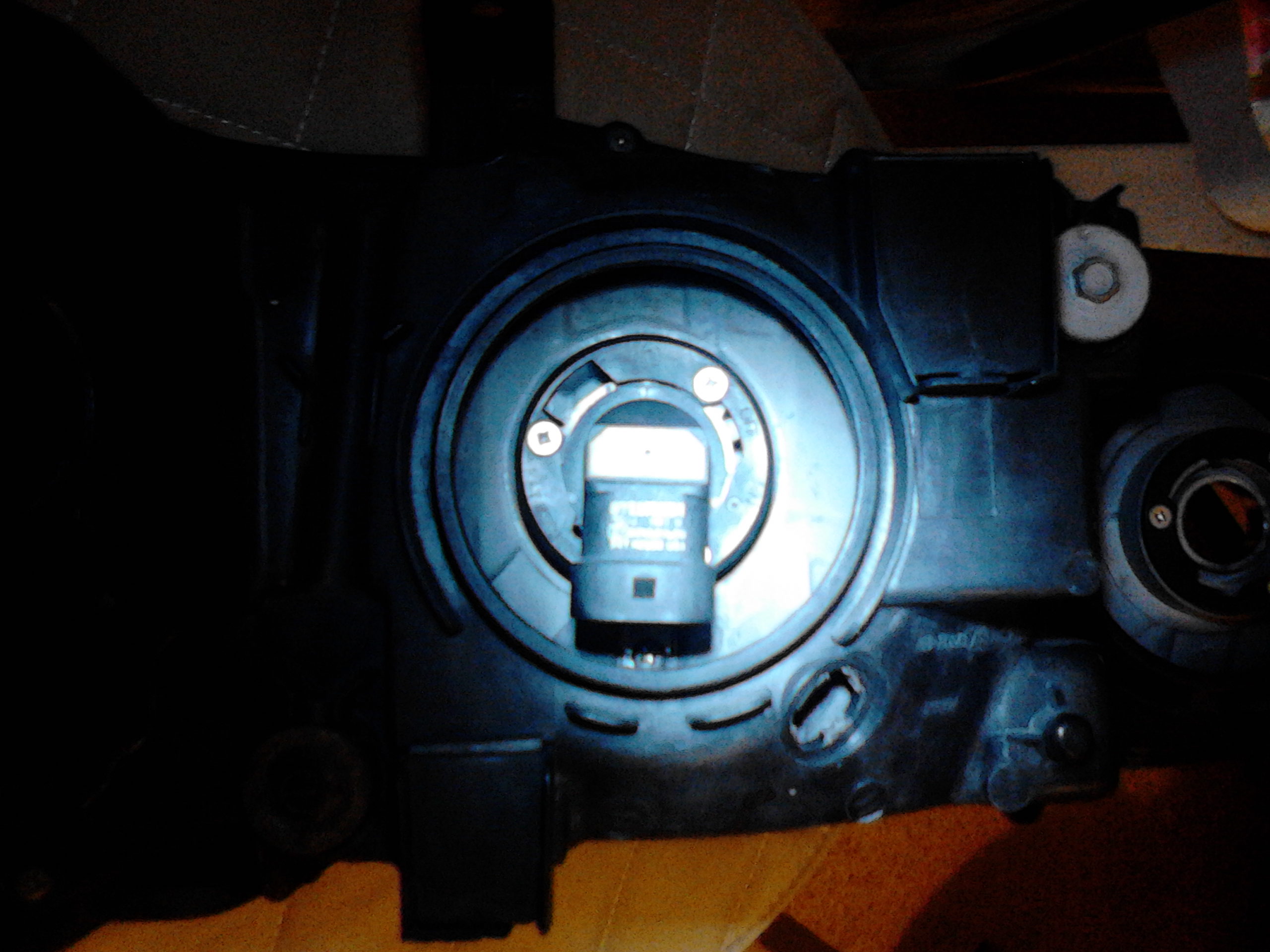

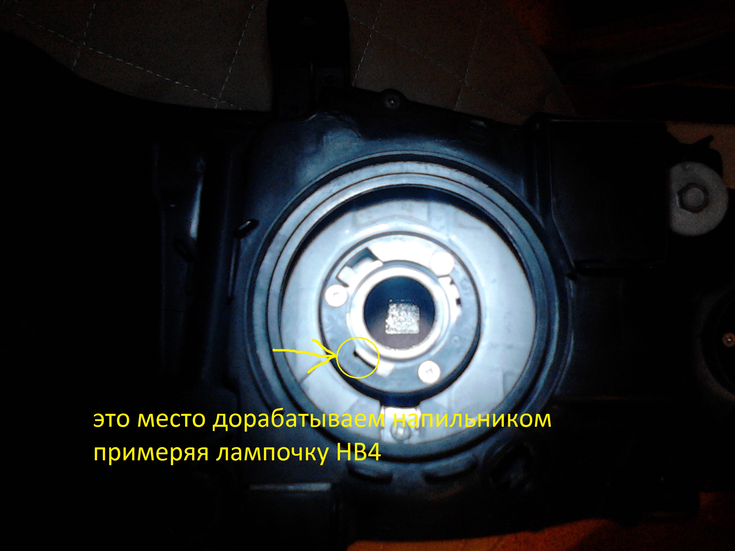

СообщениеДобавлено: 16 дек 2013, 19:51
Сообщения: 573
О машине: ZZV50. 1ZZ-FE
Репутация: 725

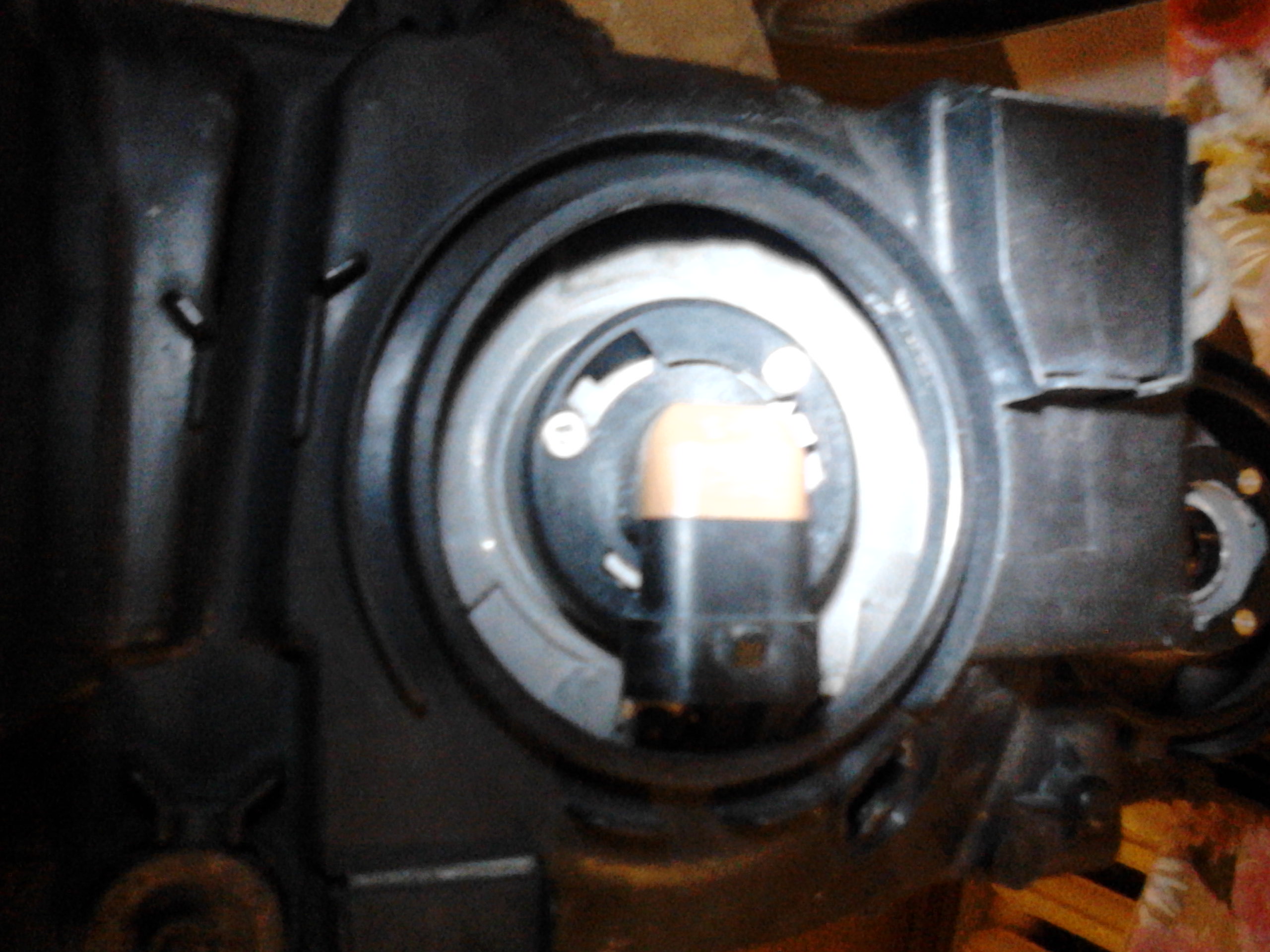

Знаю что многие уже устали, что когда перегорает лампочка ближнего света то надо пилить откусывать усик на новой лампочке :roll: Почему то многие наверно задумывались но не говорили о таком решении.
Добавлено спустя 5 минут 25 секунд:
После доработки колечка (оно из пластика), лампочка встает идеально с правильной фиксацией т.е вставил повернул и забыл :mrgreen: Всем удачи
Комментарий к файлу: Ближний свет откручиваем кольцо которое фиксирует лампочку ПРЕДВАРИТЕЛЬНО ЗАПОМНИ КАК ОНО СТОИТ и напильником подтачиваем место пока туда лампа НВ4 или НВ3 нормально проходить начнет прикручиваем обратно и навсегда забываем что такое пилить усики на лампочках.

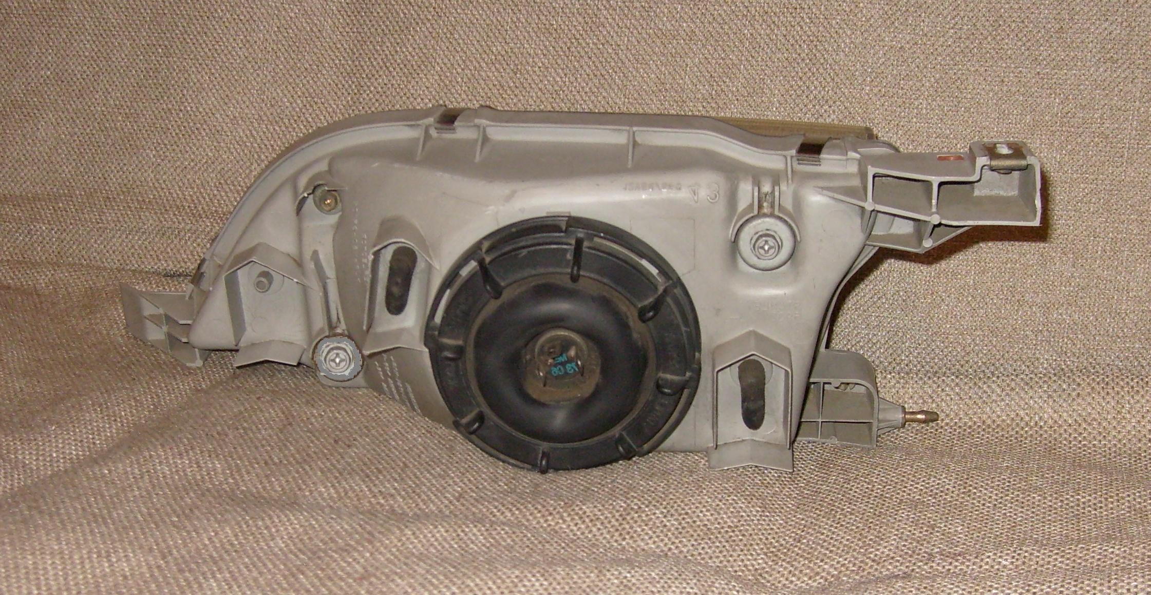

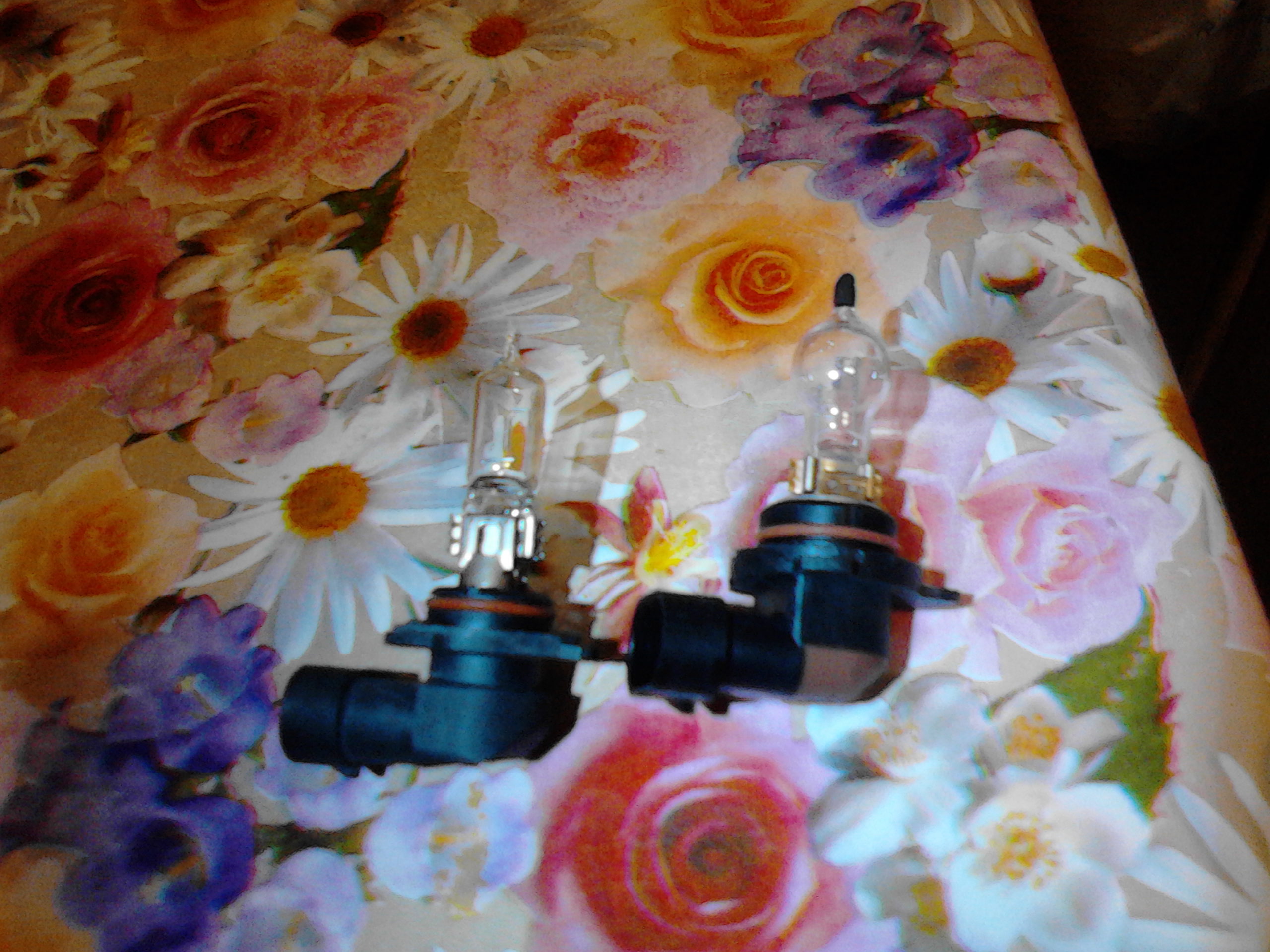

К стати если у кого завалялись старые фары (ну там битые сломанные и т.д) колечко можно переставить с дальнего света от донорских фар.
Щяс фото выложу с родной и не родной (для скептиков)

вот и фото
Комментарий к файлу: у родной жопка коричневая
IMG_20131216_200805.jpg [ 670.91 КБ | Просмотров: 2854 ]
Комментарий к файлу: вот родная не шатается не болтается специально фотал со стороны доработанного держится всеми лепистками
IMG_20131216_200701.jpg [ 494.1 КБ | Просмотров: 2854 ]
Комментарий к файлу: и нештатная тоже сидит как литая
IMG_20131216_200613.jpg [ 476.35 КБ | Просмотров: 2854 ]

Можно фару не снимать, понадобится короткая отвертка только хорошая проверте как она грани цепляет чтоб не срывала. Откручиваете три винта ЗАПОМИНАЕТЕ или СТАВИТЕ МЕТКИ как это кольцо стоит, идете домой в тепло и готово. 8)
