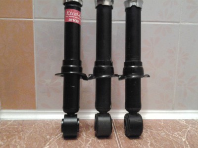

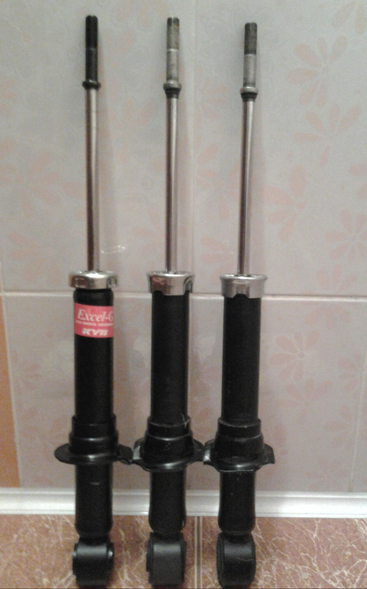

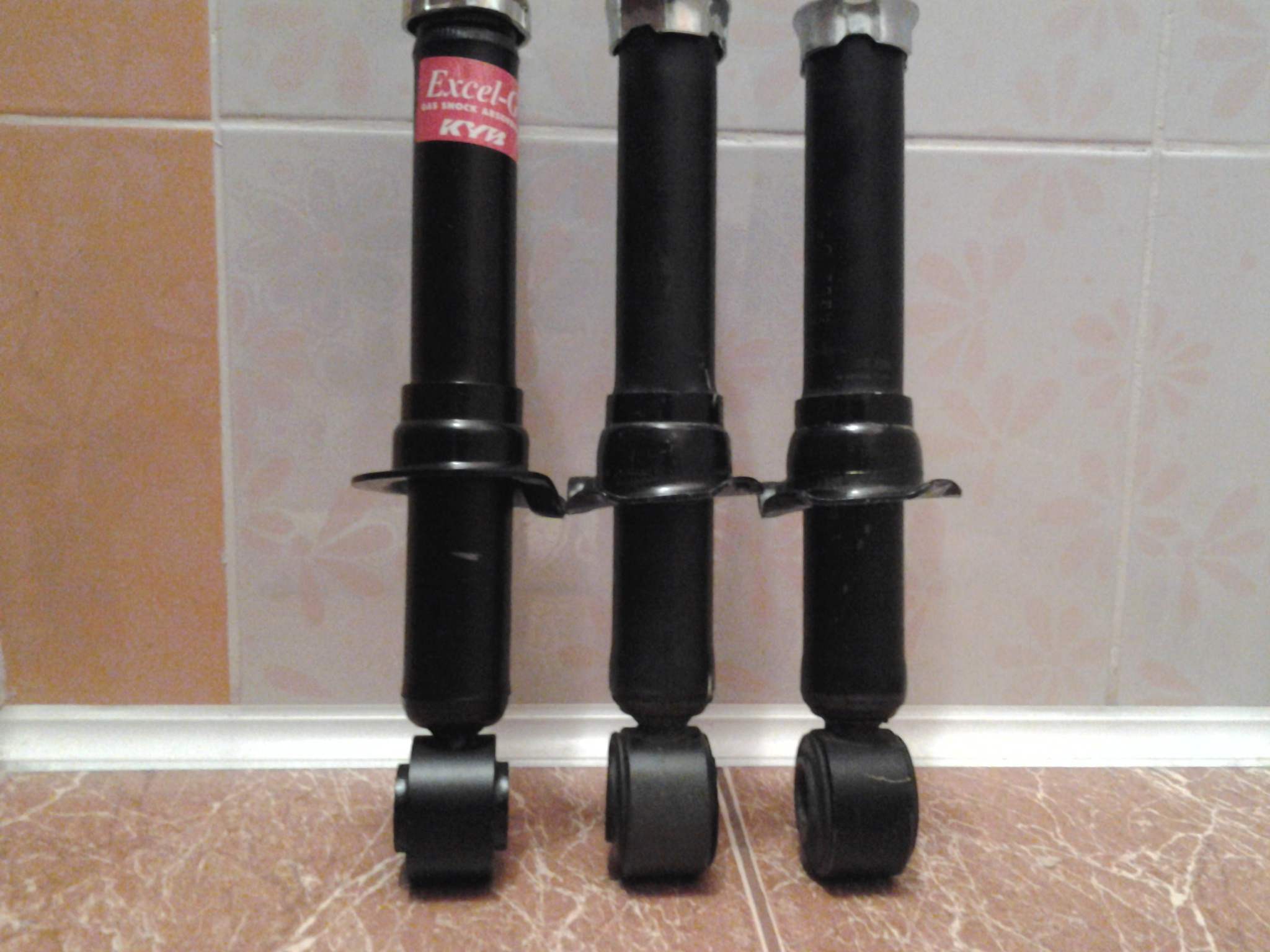

Съездил в магазин.
Получается правильно, 341321 чашка на 10мм ниже.
341307 и 341322 одинаковые.
Tokico u2980 одинаков с 307 и 322.
Добавлено спустя 10 минут 27 секунд:
Прикупил я себе 307))) а то мои потекли (ставил Китай JD341322 Jast Drive, и ровно на 1 год хватило!)
На фото 341307, faw-tokico u2980, tokico u2980.
Слева на право. Одинаковые, как уже выше писал.
20150416_194203~01.jpg [ 340.43 КБ | Просмотров: 11685 ]
Виста, летит со свистом!

Amid-01, если чашка приварена ниже, значит на тех же пружинах будет казаться мягче...

Еще
Добавлено спустя 6 минут 35 секунд:
    Да я знаю.
    20150416_194134.jpg [ 781.61 КБ | Просмотров: 11684 ]
