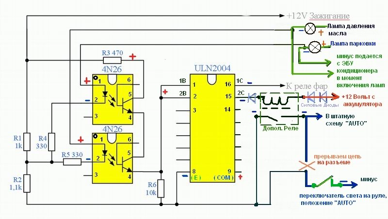

В начале темы выкладывалась схемка с двумя оптореле и микросхемой, по которой свет автоматически включался только когда машина заведена и когда АКПП снимается с парковки. Чем вам такая схема не нравится? Она у меня работает уже год вполне успешно. Сама схема очень простая. Все переделки делаются на подрулевом переключателе.

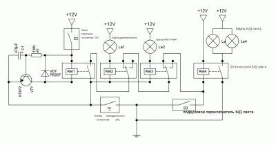

Эт ты про эту шоль? Жесть схема)

Нет не про эту, хотя эта вроде не сложная, всего четыре реле, один транзистор, конденсатор и резистор, чего тут сложного?

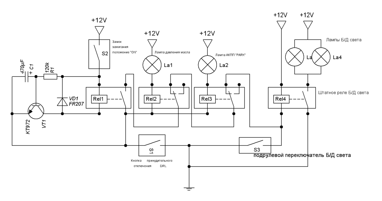

Я писал вот про эту схему, предложенную zero648:
viewtopic.php?t=998087&start=150
viewtopic.php?t=998087&start=180
Я ее доработал:
viewtopic.php?t=998087&start=195
viewtopic.php?t=998087&start=210
Родной светофильтр возле лобового стекла который, я заклеил черным строительным скотчем, что бы габариты горели всегда при включении фар, иначе они начинают моргать когда из тени выезжаешь на свет и реле щелкает.

У меня стоит такая схемка в последней моей редакции, в этой теме она есть, которая второй вариант с режимом AUTO, я фотодатчик не закрываю, она и так нормально работает, даже когда под мостом проезжаешь включаются габариты, выехал из под моста габариты потухли, ближний как горел, так и горит. Моргалки происходят из-за приглушения яркости лампочек положения селектора АКПП, если яркость подсветки при включеных габаритах настроить на максимум, то моргалы пропадают, я это уже отмечал, это был единственный глюк в этой схеме, но у меня яркость не на максимуме, но всё работат отлично, ваще на счет света второй год уже не парюсь, подрулевой переключатель света даже не трогаю.

Я трогаю только в пробках для снижения нагрузки на генератор и то в основном зимой. А мне щелкание реле надоело и я заклеил фото датчик черным строительным скотчем.
