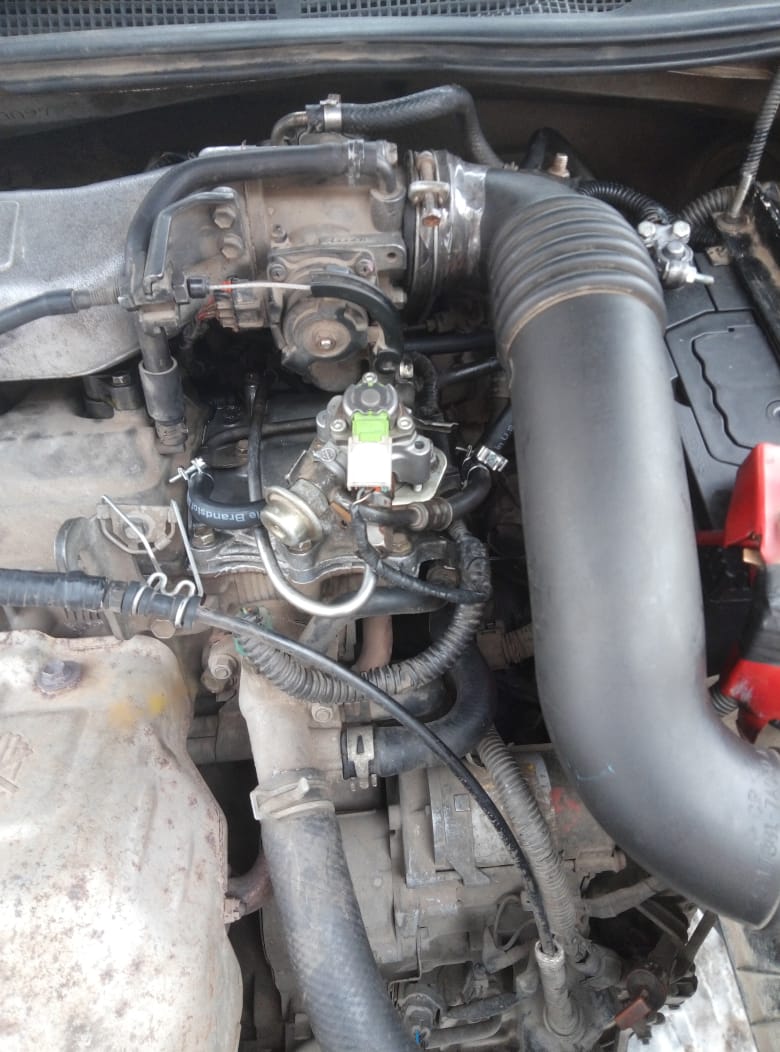

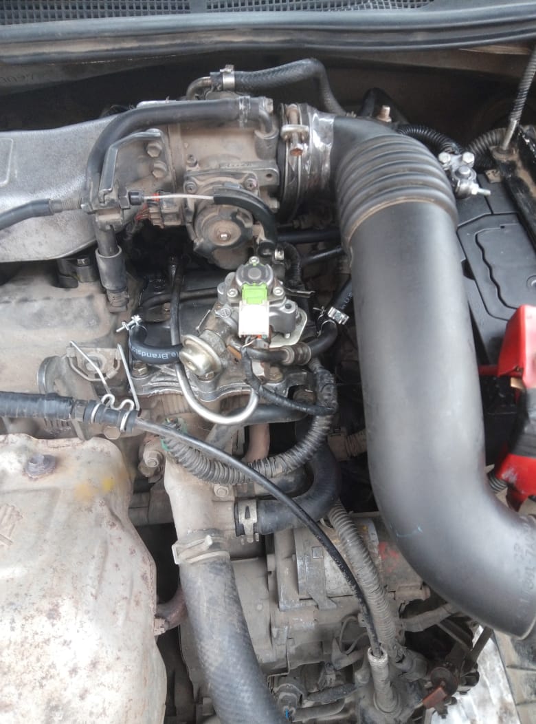

Всем здравствуйте. В общем, поставил, я вчера с товарищем ТНВД с 1 AZ. Потратили на это весь день, (мы оба гуманитарии). Намучились изрядно). Т.к. первый раз вообще, что то подобное делали. Теперь не знаю, что с тремя протекающими ТНВД 3 S делать. Если не по теме удалите комментарий.
Добавлено спустя 3 минуты 5 секунд:
Пуск после ночи на улице хороший. Надеюсь, в дальнейшем будет хорошо работать и главное долго.
