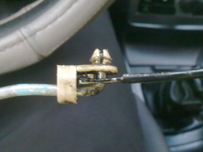

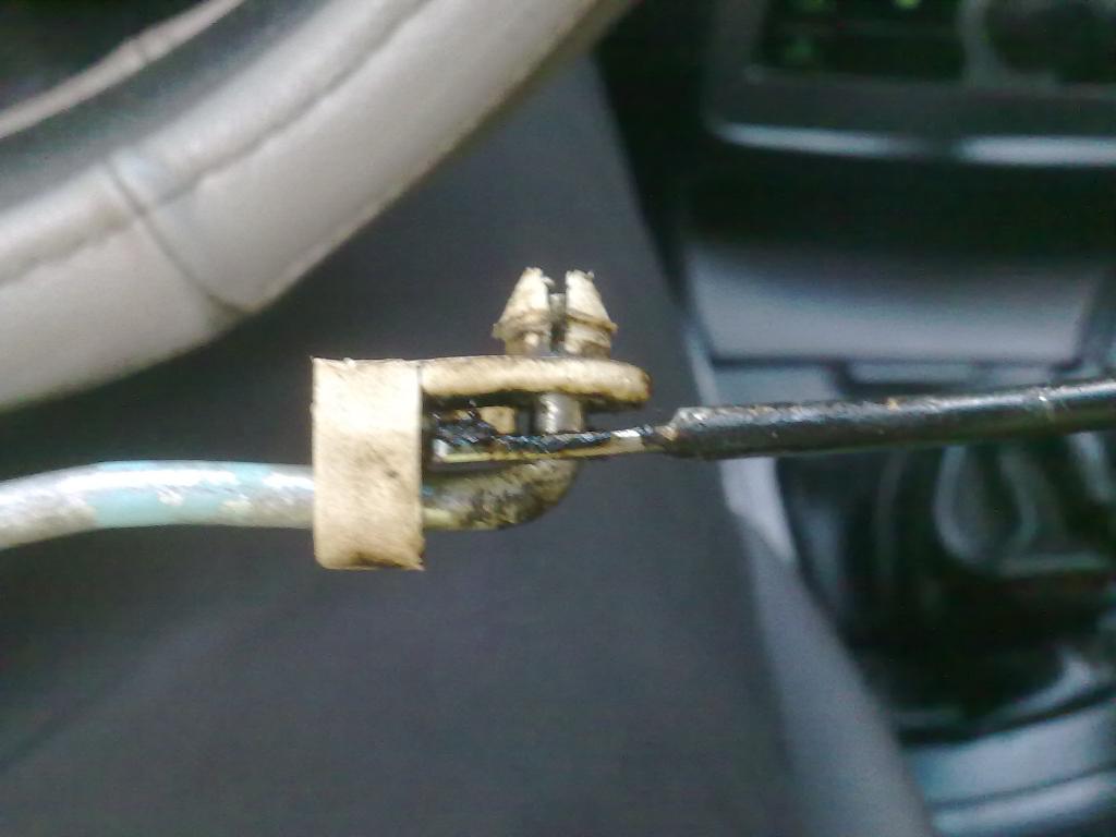

Простите ребята, давно не заходил на форум. Фото на неделе постараюсь выложить. Тяги от Короллы 100й, что нашел в гараже. Они кажется на всех японках однотипные.
ЗЫ: Заслонка работает, ничего не выпадает :-)
Добавлено спустя 3 минуты 45 секунд:
Вот в инете фото нашел. С двух сторон такие клипсы, втыкаем их в отверстие заслонки и привода
тяга.jpg [ 51.07 КБ | Просмотров: 4902 ]

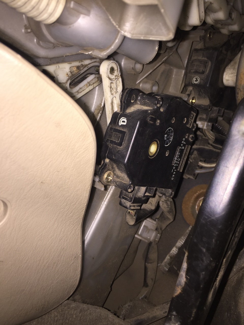

Я столкнулся с проблемой, наверное, каждого вистовода, а именно с проблемой переключения режимов печки. Во время омского снегопада, о котором узнала вся россия, я решил переключить на режим на обдув стекла(крайнее положение), о чем пожалел в последствии… Теперь печка дует только на стекло. Обшерстил весь форум виставодов, в большинстве случаев у всех терялась/слетала тяга. У меня тяга вроде на месте, пробовал снять/двигать — бесполезно… Посоветуйте пожалуйста, друзья-товарищи, как мне лучше поступить? Все-таки придется снимать торпеду и смотреть с того ракурса?
