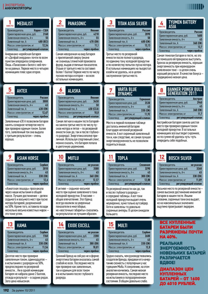

tkaktus, Super NOVA хоть и FB, но свсем другая модель и параметры у нее совсем другие, отличаются от указанной 70B24L...технологии разные, на их офсайте гдето мелькало. Если взять их равные емкости, то у 70В24 ток выше на 60-70А.
Чем тебе NOVA не нравится? Взять модель 55В24, она вполне с приличными показателями, 45ка 440А. Причем продают их на каждом углу))...другое дело как ее эксплуатировать...
Mixx, зимы у вас точно нет...любой работать будет)) У нас испытывать надо...-33 утром было + еще ветерок. На холостых стоит с печкой на 2ке и темпер падает, учитывая, что радиатор укутанный))
выше 553 скромно выложил ссылочку, как проводили тест АКБ 2011. вот с нее картинки....
1тест АКБ 2011.jpg [ 203.32 КБ | Просмотров: 2351 ]
