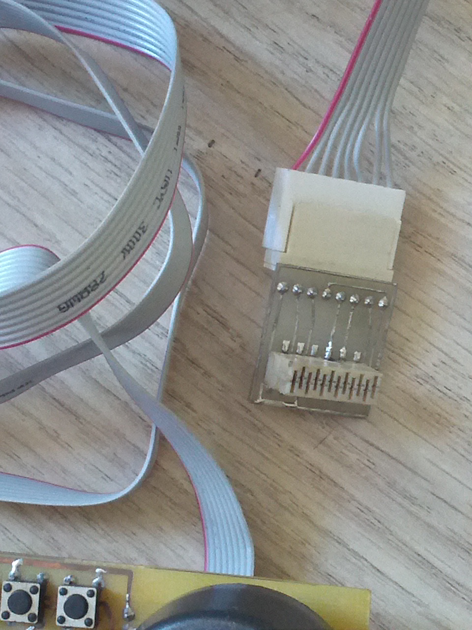

trafffimov писал(а):

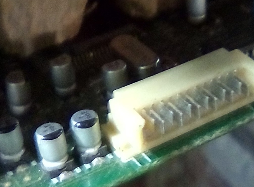

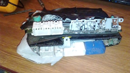

а без панели не как в режим VTR не войти , просто даже здесь на форуме за мой штатник цену космическую ломят ,а здесь вертуозы ещё не то проделовали вот я к вам и обращаюсь ,да и не я один сталкиваюсь с этой проблемой, по этой теме уже люди обращались за помощью но канкретики я так не какой и не увидел ,либо просто вопросы без ответов
Делал в свое время. Так как магнитола была полностью препарирована, нужно было оставить все что касается радио,звука и ТВ.
IMG_20150605_100407.jpg [ 511.27 КБ | Просмотров: 1889 ]
IMG_20150605_100429.jpg [ 561.85 КБ | Просмотров: 1889 ]
IMG_20150605_101232.jpg [ 550.95 КБ | Просмотров: 1889 ]

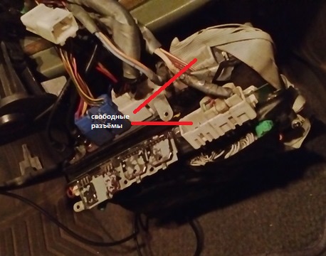

не первый раз вижу эти фотки, но не вижу пояснения к ним, хотя бы рестайл это, или дорестайл? дело в том, что мне досталась машинка с готовой сборкой из 3 платок, но она малость потрёпана, имеются следы вскрытия, пара проводков от шлейфа отпаяны и она соответственно не работает, и если из неё можно вытащить пару деталек, чтоб всё работало, то это было б замечательно.
На сколько я понял, компьютер управляющий мультивижном, это плата за экранчиком в приборке и она просто не верит, что можно включать экран, если нет комутатора переферийного оборудования ввиде магнитоллы.
Добавлено спустя 3 часа 41 минуту 57 секунд:
также не занято два разъёма, просто нет фишек
Вот интересно работало ли все это? Поскольку микросхемы управления не вижу :rus: :rus: :rus:

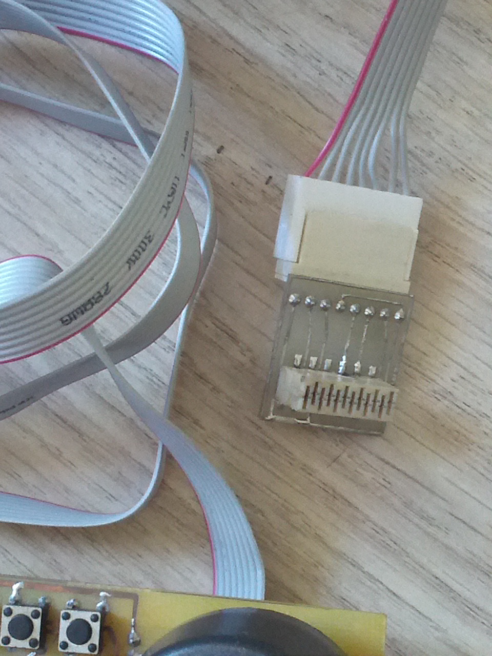

нарисуй схему пожалуйста. особенно интересует кнопка тв. к каким контактам нужно припаиваться?

Так просто не получиться, у меня там микруха LC75853N на обратной стороне где шлейф распаяна.

я об этом и писал что микросхемы управления не видно. Нарисуй схему с распайкой микрухи. Собственно кнопки тв будут достаточно. И параметры по которым можно подобную микруху подобрать.
Странно, по даташиту это драйвер индикации LCD дисплея на 126 сегментов, питание 6В.
 Заголовок сообщения: Re: Как заменить магнитолу и оставить управление мультивиженом..
СообщениеДобавлено: 04 авг 2015, 19:57
Сообщения: 398
Откуда: nsk
Репутация: 297

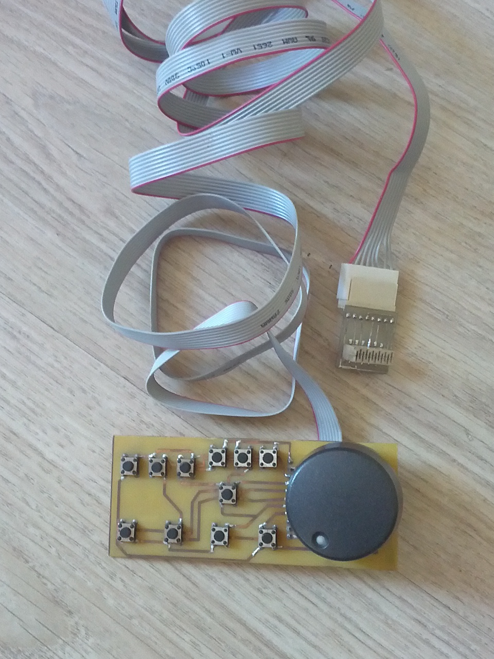

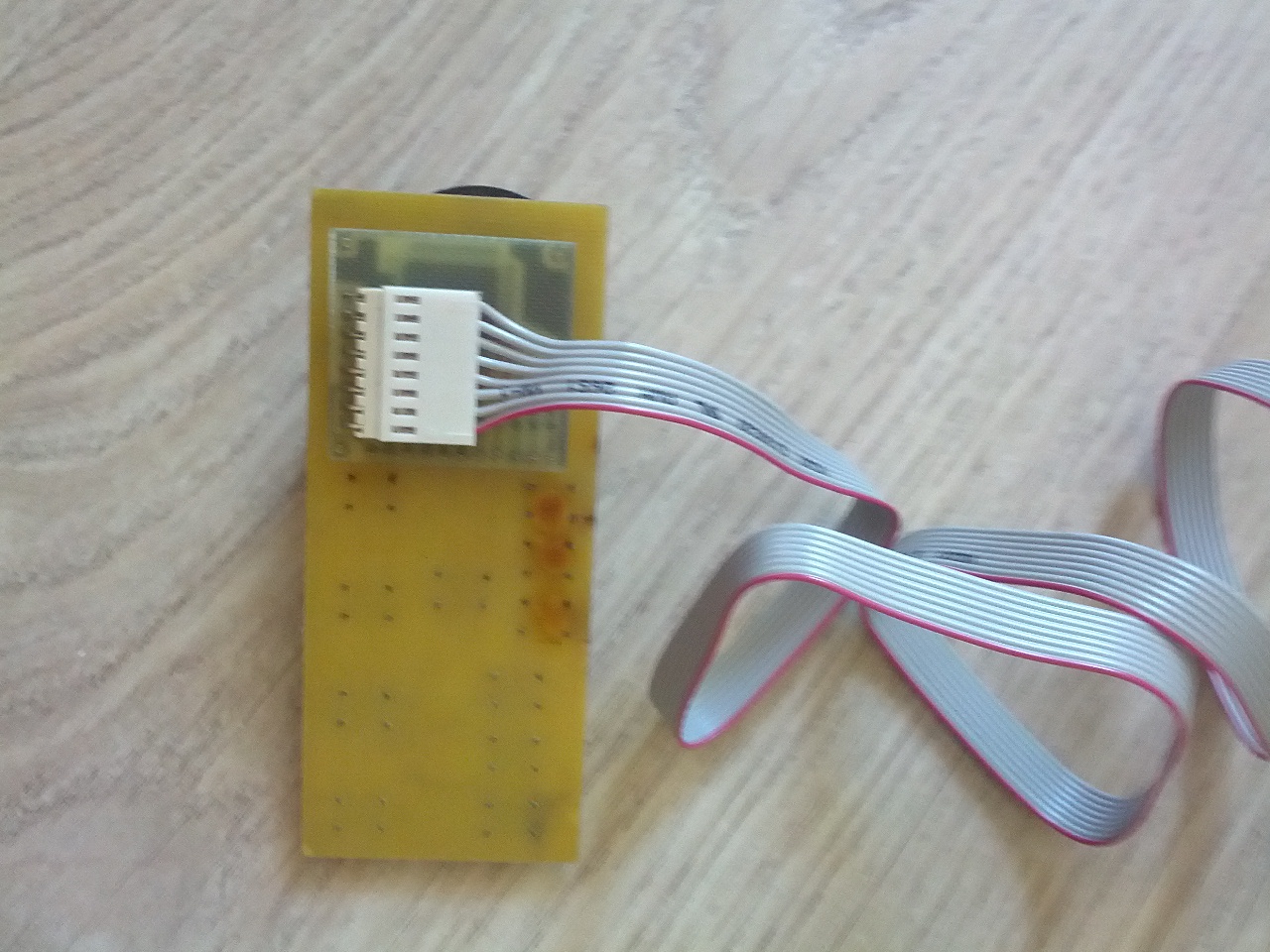

Вообщем в панели стоит микросхема LC75853N (цена от силы 120р.) которая по протоколу CCB общается с процем в магнитофоне.
Что нам надо: взять нужные ноги микрухи по которым она передает протокол и ноги нужной кнопки.
Кнопка TV-это (48 и 53) ножка, которая замыкается
FM-(48 и 54). и т.д и т.п
Сам интерфес передается по линиям:DO,DI,CE,CL, кому интересно смотрим даташит.
Все сделано в Sprint Layote 6.0 ссылка на архив:https://yadi.sk/d/i5cPDF7NiGJvH
P.S если что стучитесь, кроме мудака
А так много чего можно сделать с этой магнитолой в том числе и переключение на камеру заднюю без заморочек.
удачи.
