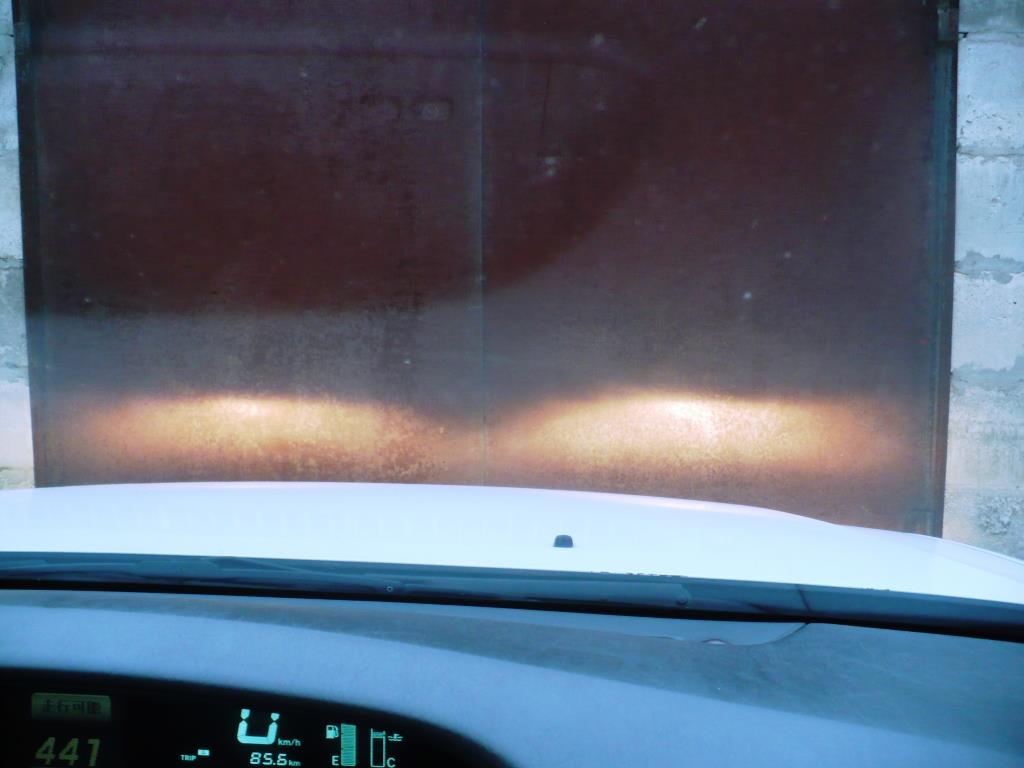

Ноябрь, 17 часов, для наших широт вечера...
Фары новые, оригинал.
Лампы-пузырьки, ездили ещё в японии, переставил со старых
Шторки+бумага для ТО(со старых фар), пох всем проверяющим...
Галки на встречку нет
Ночью эффект сильнее
P1030787.JPG [ 69.72 КБ | Просмотров: 4589 ]
