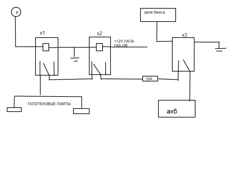

вопрос имеется.еслив по этой схеме вместо светодиодов будут стоять галогеновые противотуманки ,реле бенз.насоса ни чем не постродает.http://vistaclub.ru/forum/viewtopic.php ... &start=300
Я думаю что не стоит на реле бенз.насоса вешать галоген, нагрузка получится большая. я бы не стал так подключать галогенки.
Реле не пострадает, но будет выгорать контакт, для галогенок лучше запитать через предохранитель с аккумулятора.

а вот так гдето. как смог нецарапал

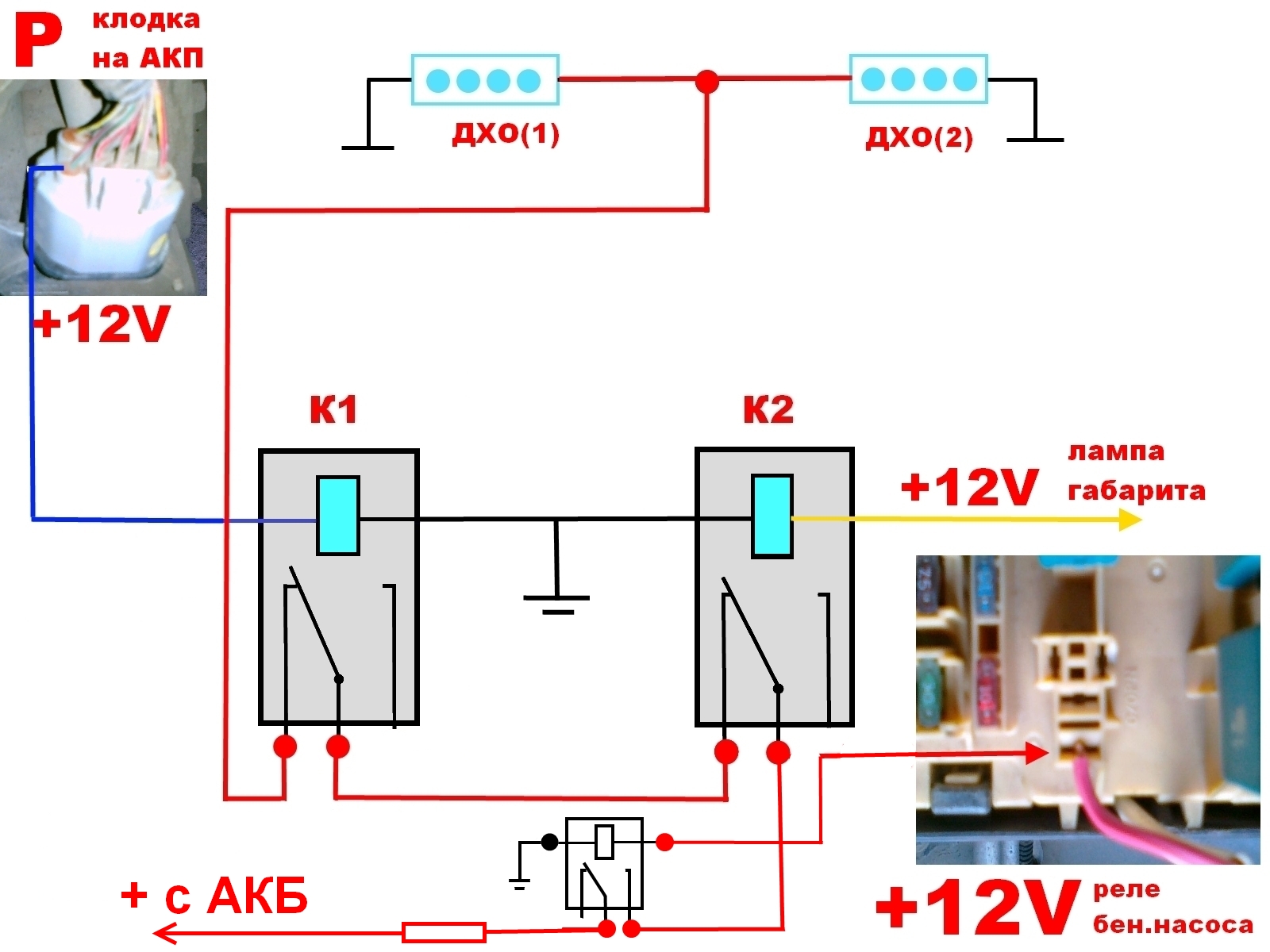

Вот для тебя, для галогена покрасивей нарисовал :smoke:
вот в этом месте не пойму, :dash: (просто плюсовой провод огалён, препаен к проводу рзле и заизолирован)
И РЕСПЕКТ jannoss за красивую схемку для галогена. :good:

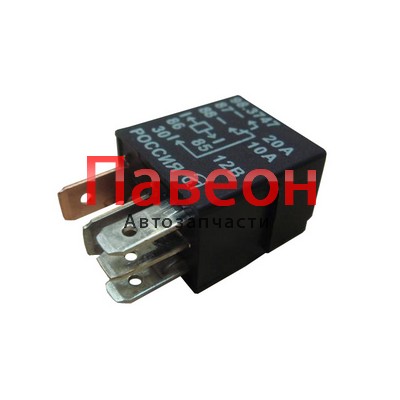

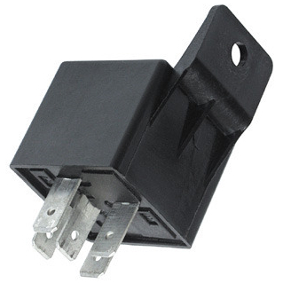

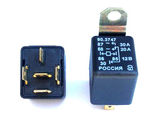

Мне кажется если все по регламенту то на ТО проблем не должно быть. А ты между ними заменял расстояние? Там 600 минимум вроде. Народ Подскажите вот что- собираюсь ставить мощные дхо, от зажигания брать не хочу, брать буду от аккума. Разрывает цепь дхо пятиконтактное реле от габаритов. Вопрос: какое нужно реле чтобы поставить между аккумулятором и дхо? Сигналом в качестве пропускания тока через реле будет тот же провод от зажигания. Есть зажигание идет плюс на дхо они загораются, вкл габариты - разрывается цепь дхо. Я думаю понятно нарисовал :-) не знаю какое реле надо. Сколько ножек и какой схемы.
 Заголовок сообщения: Re: ДНЕВНЫЕ ХОДОВЫЕ ОГНИ (ДХО)!!!
СообщениеДобавлено: 22 июн 2012, 13:51
Сообщения: 757
Тем: 77
Откуда: РОССИЯ, Воронеж.
О машине: ZZV-50, 1ZZ, 1999г.
Репутация: 467
Бери любое реле с Таза с 5 ножками и дальше уже играйся со схемой подключения.
5.1.jpg [ 55.21 КБ | Просмотров: 1526 ]
