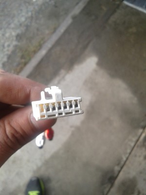

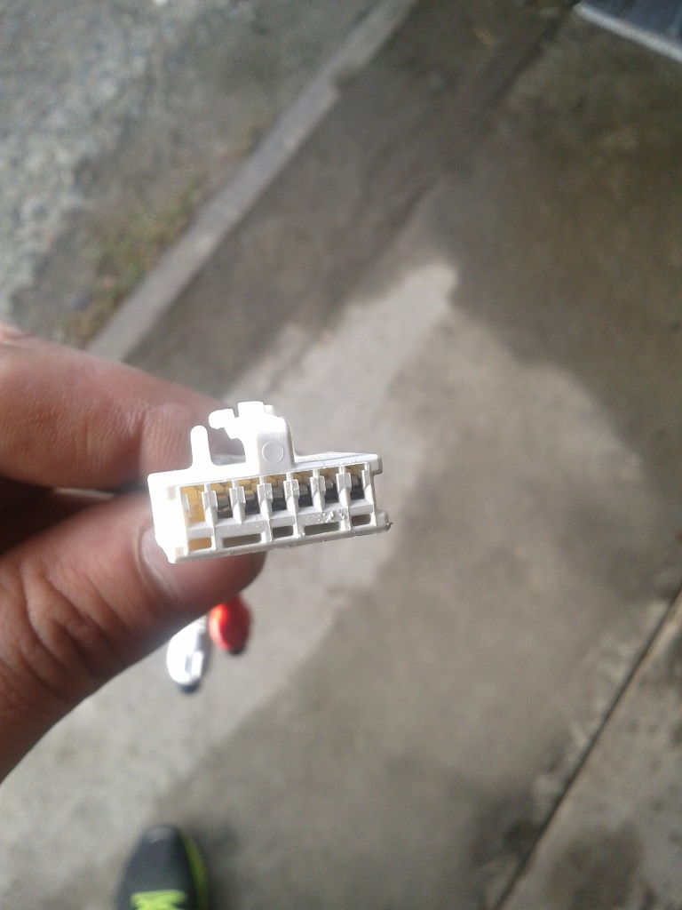

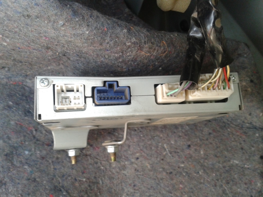

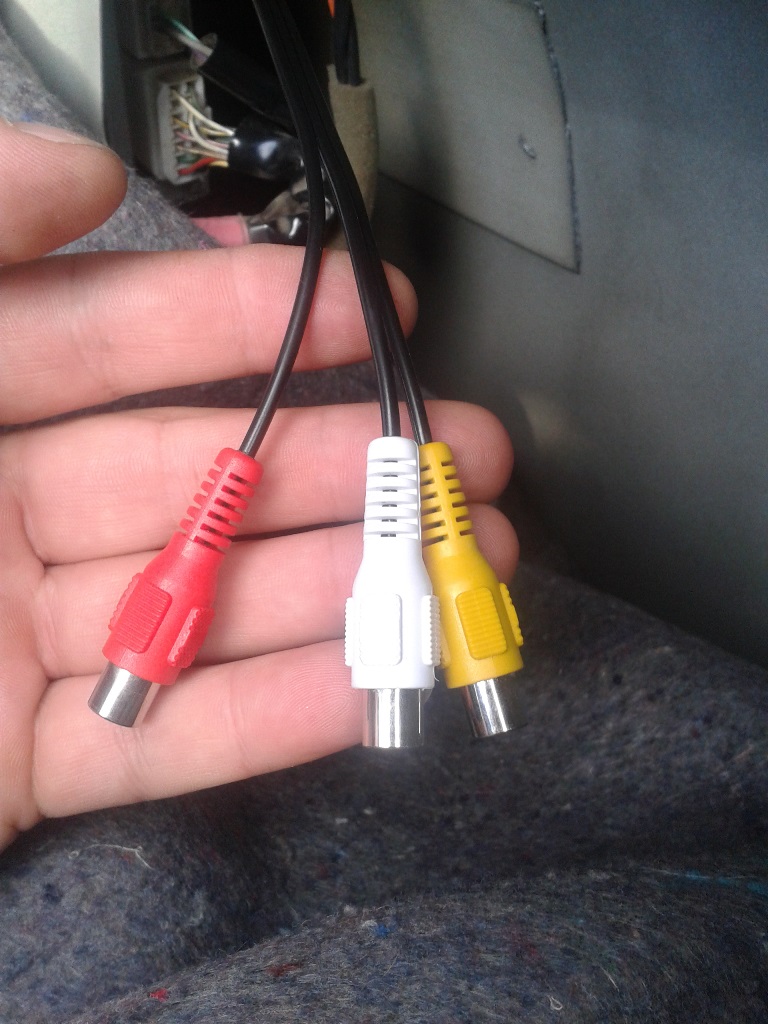

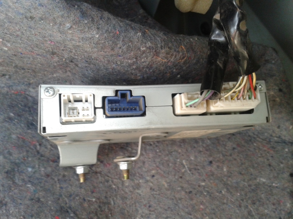

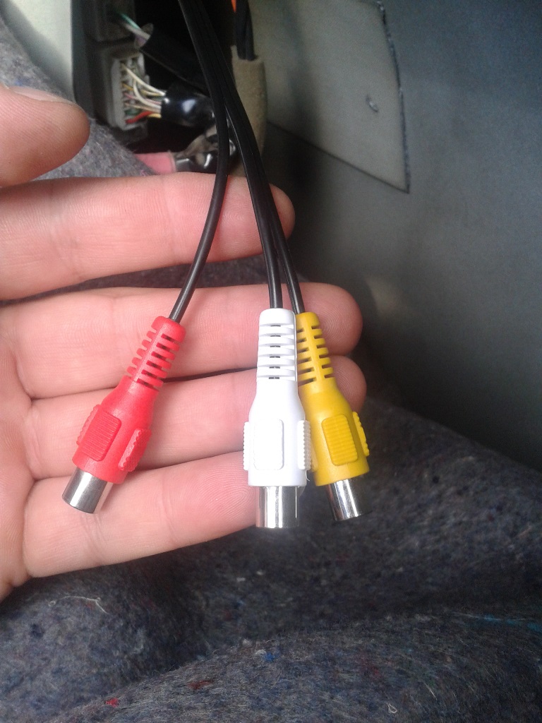

вот фото моего штатного тюнера - синий разьем для переходника на тюльпаны, после того как я его воткнул - появился режим VTR. Ну а дальше к этим тюльпанам (их 3) цепляй любой источник видео/звука
Комментарий к файлу: вот такой разьем есть на абсолюте?

Нее...я когда ставил вегу-абсолют - я ставил на штатное место родного тюнера. Что у родного, что сейчас - все эти разъёмы заняты. У веги есть допразъём - как раз для камеры заднего хода и обгона - он пока свободен. Но даже если я его займу камерой зх, а вместо камеры обгона буду подавать видео с внешнего источника, то не понятно как подавать звук в этот момент. Я думаю в моём случае через синий разъём идёт видео и аудио с тв-тюнера на экран

ну вот у меня он штатно был пустой. и я думаю с завода тоже так идет. потом воткнул в него переходник и активировался режим VTR, и он именно для внешнего источника, что у тебя там воткнуто? что за разьем и откуда он

Блин...я гоню чтоле?((( Надо лезь зырить чо там. Ну а так, вообще, теоретически, для чего этот синий разъём может быть? Зачем он с завода существует?

ну думаю для этого и должен для чего мы его используем - для доп носителей. просто у нас он так реализован, у товарища на Ипсуме первом вообще в салоне снизу на панели сразу на тюльпаны входа выведены. он просто воткнул и норм и никаких переходников. так же режим VTR появился
