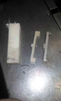

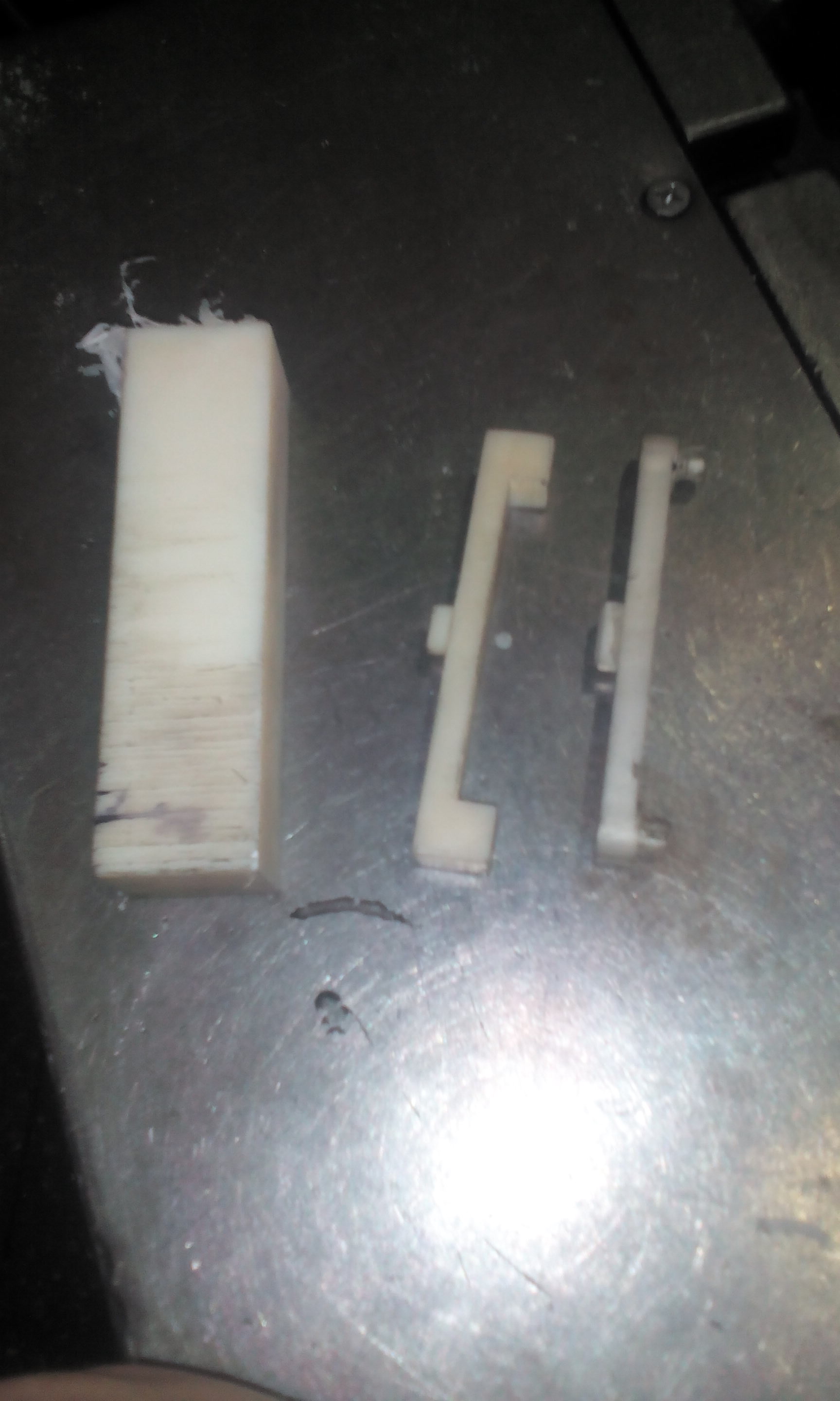

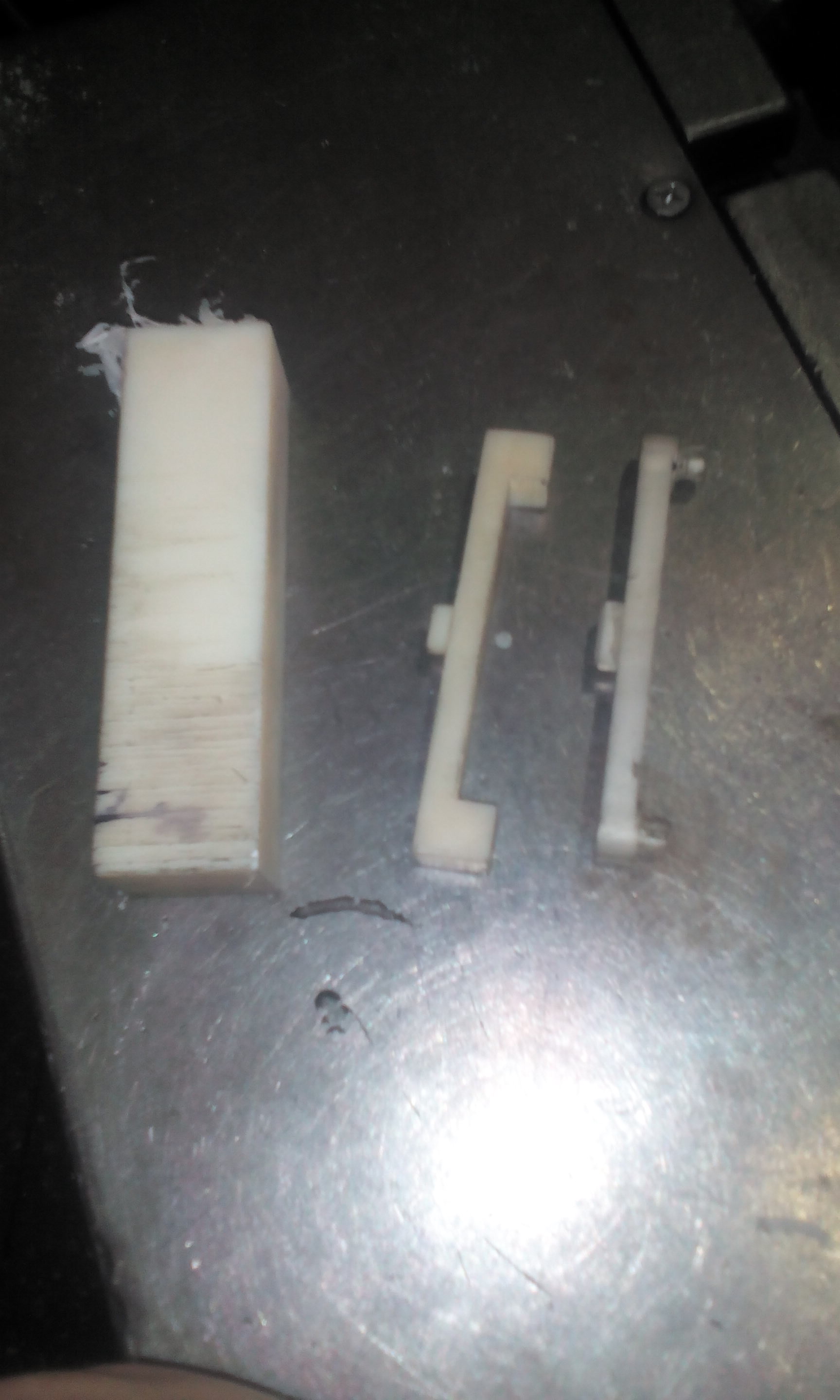

Смостирил тягу на фрезерном станке, ну не без помощи товарища токаря, из этого куска довольно хорошей плосмассы, как у япов, только жоще :good: ...
IMG_20151215_185438.jpg [ 387.94 КБ | Просмотров: 13038 ]
 Заголовок сообщения: Re: Проблема с заслонками отопителя
СообщениеДобавлено: 16 дек 2015, 11:51
Можешь заказать еще? Я бы купил несколько штук :beer:
