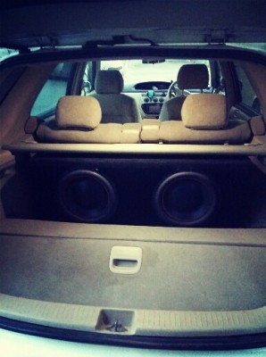

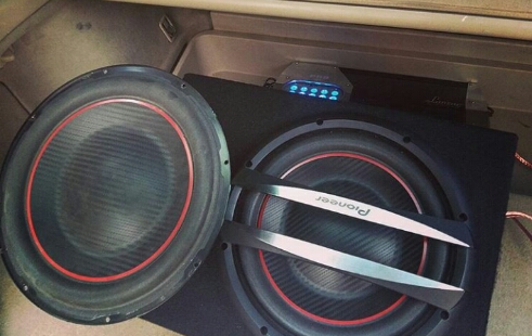

Остался кто нибудь живой тут? Есть кто использовал наш славный кузов универсала для хорошей музыки?
Изначально взял ардео музыка-штатная, но комплект динамиков всех 4 штук был собран стааарым хозяином судя по всему снимал свою музыку и поставил что было под рукой - один штатный, один похож на кассетный нова, сзади старые блины 16 см фирмы сони. Не хватало баса. Проводка (шляпные провода , собственно поэтому не стали видимо демонтировать) для усилителя и линейный кабель на сабвуфер имелись, приобрёл усилитель, сабвуфер - вуаля - все заиграло. Прошло время, ухо стало капризно воспринимать звук в авто, заменил сначала усилитель затем саб. Баса стало достаточно, захотелось качественной середины и высокого баса, загорелся идеей описанной тут фальшполки в багажнике и в резания в неё мидбасов 16.см , уже собирался делать но меня отговорили, потому что толка нет от звука средних частот сзади даже если кузов универсал, ну не играет она. Итог: пара хороших эстрад через посадочные кольца в штатные места передних дверей, саб мостом и все на 4 канала, задние двери срезаны частоты и игра настроена на подзвучку.
Что имеем:
фронт момо не 715 s
саб пионер 305 ый
Усилитель ланзар 4х канальный по 250 ватт номинала на канал
Проводка подобрана с правильным сечением, линейные фронт/саб кикс с хорошими шлейфа ми
Слабое место:
Проводка питания (остаток тех самых шляпных проводов)
В планах :
Замена проводки питания
Приобретене и установка в задние двери низких мидбас для подзвучки
Усилитель под них либо замена под эстраду
Кто что думает, кто нибудь заряжал ардео музыкой по полной?

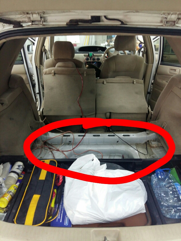

Пошел дальше, сделан вывод что установка в задние двери чего либо бюджетом не выше любительского-дело бессмысленное, если уже и делать нормально, то нужно усилять фронт еще 1-2 компонентами, и заменять обычный сабвуфер из разряда "магазинных готовых кто не ищет головной боли" на сделанный именно для конкретной машины для примерно известной аудиосистемы. :rus:
Итак, закуплен второй динамик для сабвуфера, в скором времени замеры и изготовление короба для двух динамиков, по заявленному номинала будет 350×2=700, тоесть если 500 давать будет, то хорошо. Решил пойти именно этим путем так как один такой динамик уже есть, и по отзывам бас мягкий, глубокий, два таких в правильном коробе будут играть что надо. :good:
Установка будет произведена с использованием всех прелестей кузова ардео-снимаем дальнюю полку, под ней пластиковое дно с неровностями и выемками (см фото), которую просто убираем и вуаля - мы имеет кучу места хоть слона туда установи , за задними сиденьями до самого днища авто в пределах третьей, дальней полки (см фото). В планах именно оттуда снизу будет возвышаться короб буфера, до уровня задних сидений, так чтобы родная планка со шторкой могла прикрыть все добро в багажнике от нежелательных взглядов. Динамики будут расположены фронтом при открытии багажника, а усилители по возможности прикрутить сверху для эстетического завершения картины. Да, теряем возможность перевозки в авто чего-либо размерами больше, чем просто сумка или стул, так как сам недавно успешно перевез целый шкаф в ардео просто откинув задние сидения вперёд и без помощи грузоперевозок справился с задачей :mrgreen:

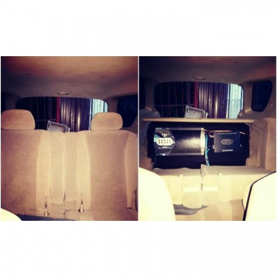

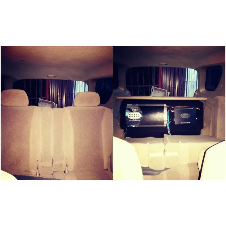

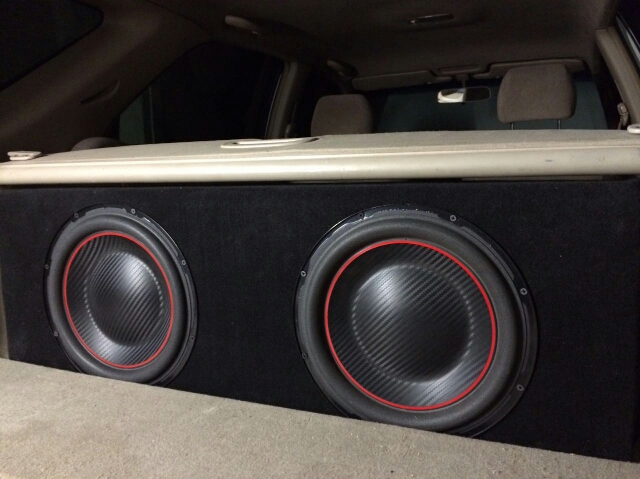

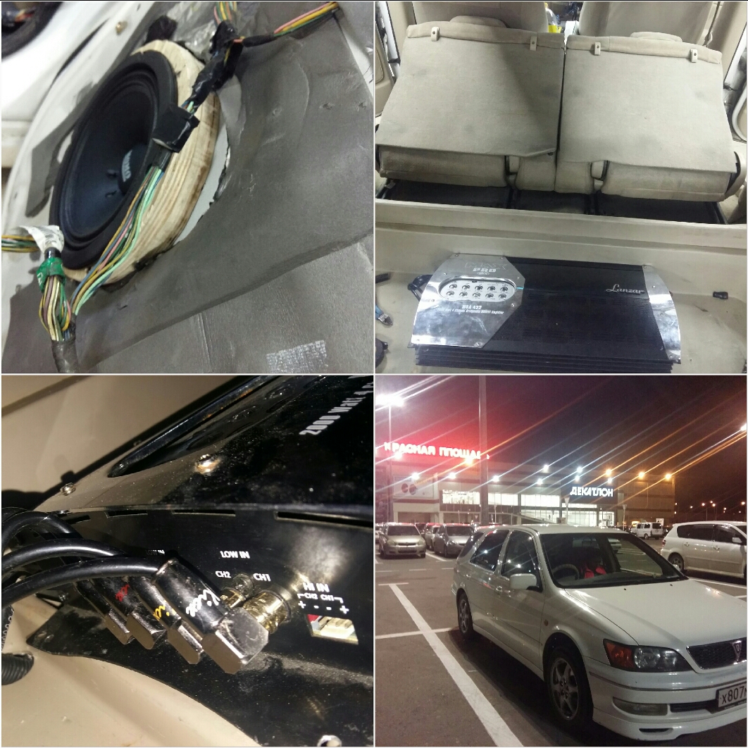

Продолжаю свой монолог по музыкальной теме :lol:
Все выполнено по плану, приобретен достаточно мощный по заявленным характеристикам моноблок все той же фирмы ланзар, модель mnx 5000 D, самый старший в линейке mnx, отличительной особенностою которой является большая мощность при небольших размерах.

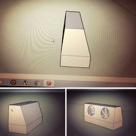

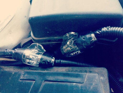

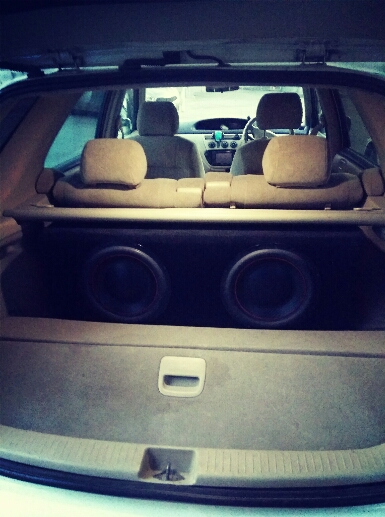

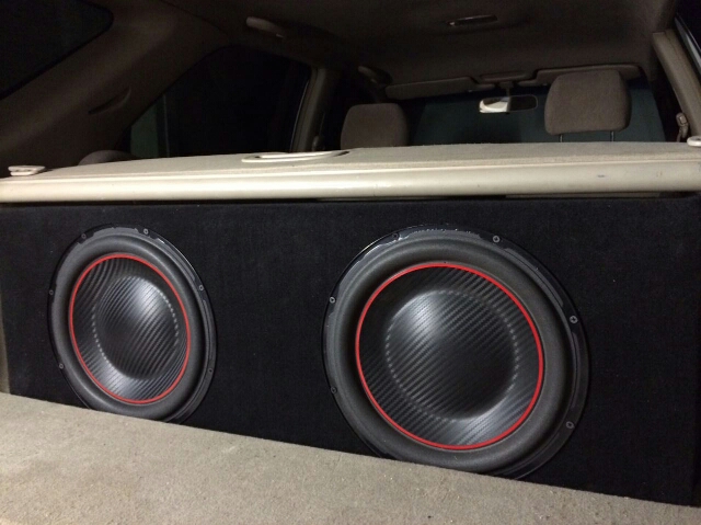

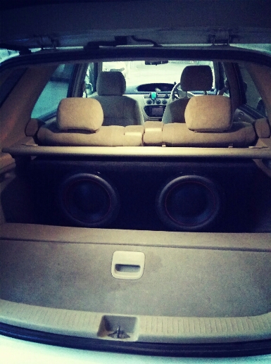

Был спроектирован и запилен короб для двух 12тых динамика объёмом 148 литров, "уходящий" при установке вглубь полки за сиденьями. Задумано все так, чтобы и осталось место багажника, и верхняя заслонка смогла закрыть все добро в багажнике. Оба усилителя монтированы на заднюю стенку короба, так что при откидывании задних сидений мы их можем увидеть , имеем к ним свободный доступ для настройки и созерцания. 8)

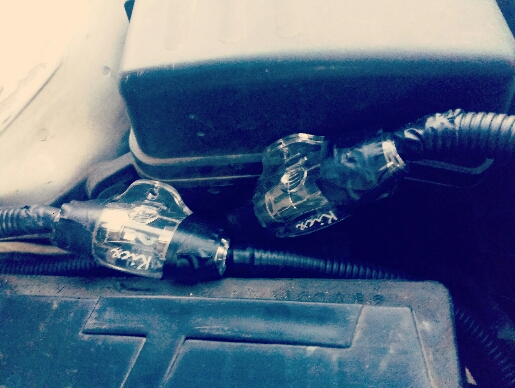

На каждый из усилителей проведена отдельная линия питания, с разным сечением из расчёта мощностей усилителей. На каждый усилитель своя линия с головного устройства. Ниже на фото представлен результат проделанной работы, хочеться добавить что бюджет данной переделки, именно этого шага оказался самым объёмным. По звучанию писать смысла нет, надо слушать, но могу сказать прелести кузова универсал - налицо :beer:
Комментарий к файлу: Расчёты короба

Комментарий к файлу: На каждый усилитель - своя линия

Комментарий к файлу: Что имеем при установке

Комментарий к файлу: Вид с салона

Комментарий к файлу: Общая картинка
