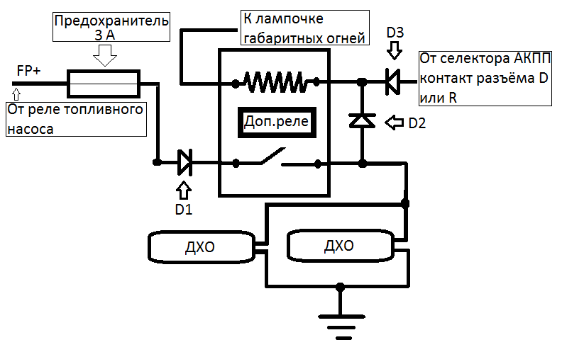

Предлагаю такую схемку, она простенькая, ходовые огни загораются только когда двигатель заведен и была включена передача, при включении габаритов ДХО гаснут. Если не ставить диод (D2), огни будут выключаться вместе с выключением передачи(при этом нужно подключаться к проводу селектора D). Ставится в районе аккумулятора, там рядом сектор АКПП и реле топливного насоса и к лампочке габаритов тянуться близко(она в фаре, подключиться к зеленому проводу к + то есть) Нужно всего несколько деталей 1Реле с нормально разомкнутыми контактами напряжением катушки 12Вольт. 2Предохранитель для защиты цепей от замыкания ток 3А(мах).3. Три диода. 4 Ну и сами светодиодные фонарики (ДХО). На машине не проверял, но думаю работать будет.

1. Сдаётся мне, что диод D2 нужно перевернуть и тогда свечение ДХО будут зависеть от положения селектора. Переключил на Р - ДХО погасли.
2. В изначальном варианте ДХО включатся после D и не будут гаснуть (реле не отпустит контакты) до тех пор пока будет + на топливном насосе. Реле будет самозаблокировано и дальнейшее положение селектора не будет иметь значения.
3. Не понятно, хватит ли тока для реле если оно будет подключено последовательно с лампочками габаритов. Это нужно проверять и сопротивление обмотки у реле разные.
4. Если не ставить D2 и току для реле через лампы не будет хватать, то ДХО вообще не включатся.
А идея самоблокирования реле имеет смысл если подключаться на R. Как только селектор проскочил R, реле сработало и дальше положение селектора может быть где угодно (не обязательно на D) хоть на L, 2, N или на D.
Набросал схему с самоблокировкой реле. Красным цветом выделил 2 контакта реле и синим цветом выделил контакты другого реле, которое будет выполнять отключение ДХО в нужном режиме работы.
В данном варианте красное реле своими контактами (когда селектор будет выведен из положения Р в любое другое положение) сработав на положении селектора в режиме R и будет удерживать включеным ДХО всё время пока не разомкнуться контакты синего реле либо пока не выключится питающее +12.

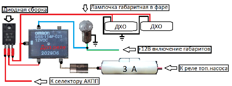

Для Юрий Д.
1) Если перевернуть D2, теряется суть схемы, тогда уже не нужно ставить доп. Реле (поскольку ДХО будет включать сам селектор мимо предохранителя), диоды два из трех тоже лишние и к реле топ. насоса подключаться тоже не нужно.
2) «Самозапирающееся» реле задумал намеренно, алгоритм работы следующий- ДХО загорается после того как двигатель был запущен и включалась передача ДХО гаснут только после того как двигатель будет заглушен. По моему удобно, на прогревах с брелка по чем зря не светятся, и не моргают (вкл–выкл) когда например где-нибудь паркуемся или разворачиваемся, при включении габаритов ДХО выключаются.
3) Тока релюшке включиться через нити минимум 6ти 3х Ваттных лампочек(две лампочки в фарах, 4ре в задних фонарях, не считая лампочек подсветки в салоне и подсветки гос. номера) более чем достаточно (включается даже через 1ну лампочку, сопротивление катушки реле = 300 Ом, ток при включении 0,1А, (мощное реле ставить там незачем). Реле можно добыть со старого тойтовского контроллера DOOR CONTROL или MIRROR CONTROL, покупается на авторазборках , стоят эти коробочки копейки, потому как нафиг никому не нужны (они не выходят из строя, реле на картинке как раз от туда).
4) Собирается всего на 1м реле, деталей минимум, собирается на коленке минут за 10ть, ставится минут за 30ть (это максимум), не конфликтует с эл. цепями автомобиля (всё развязано диодами).
Кто захочет сделать именно так, пишите, отвечу. Всем удачи!
