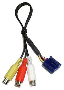

Andreyka42, я втыкал в родной тюнер. Думаю что в абсолютовском точно так же разьем должен быть для этого предназначен. Мне привозил товарищ с Сиба. Вроде как где в академ городке (думаю это и есть абсолютовская фирма). А сейчас у нас в магазине я знаю где купить. их два вида - дорейстайл и рестайл - отличаются формой фишки.

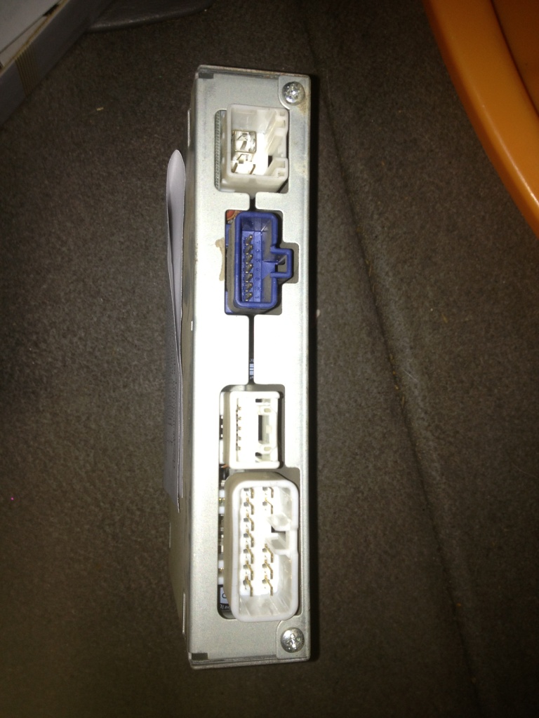

Чото не могу понять - вот фото моего родного тюнера, новый TVR 2005 я купил с таким же по форме синим разъёмом. на сайте веги - абсолют, да и много где - такой разъём на старых машинах, до 2000 года. странно...и кстате кабели эти кончились в веге-абсолют, а где их теперь купить - ума не приложу.

На российских тюнерах эти разъемы одинаковые, а вот на японских разные.
