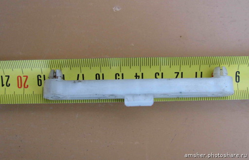

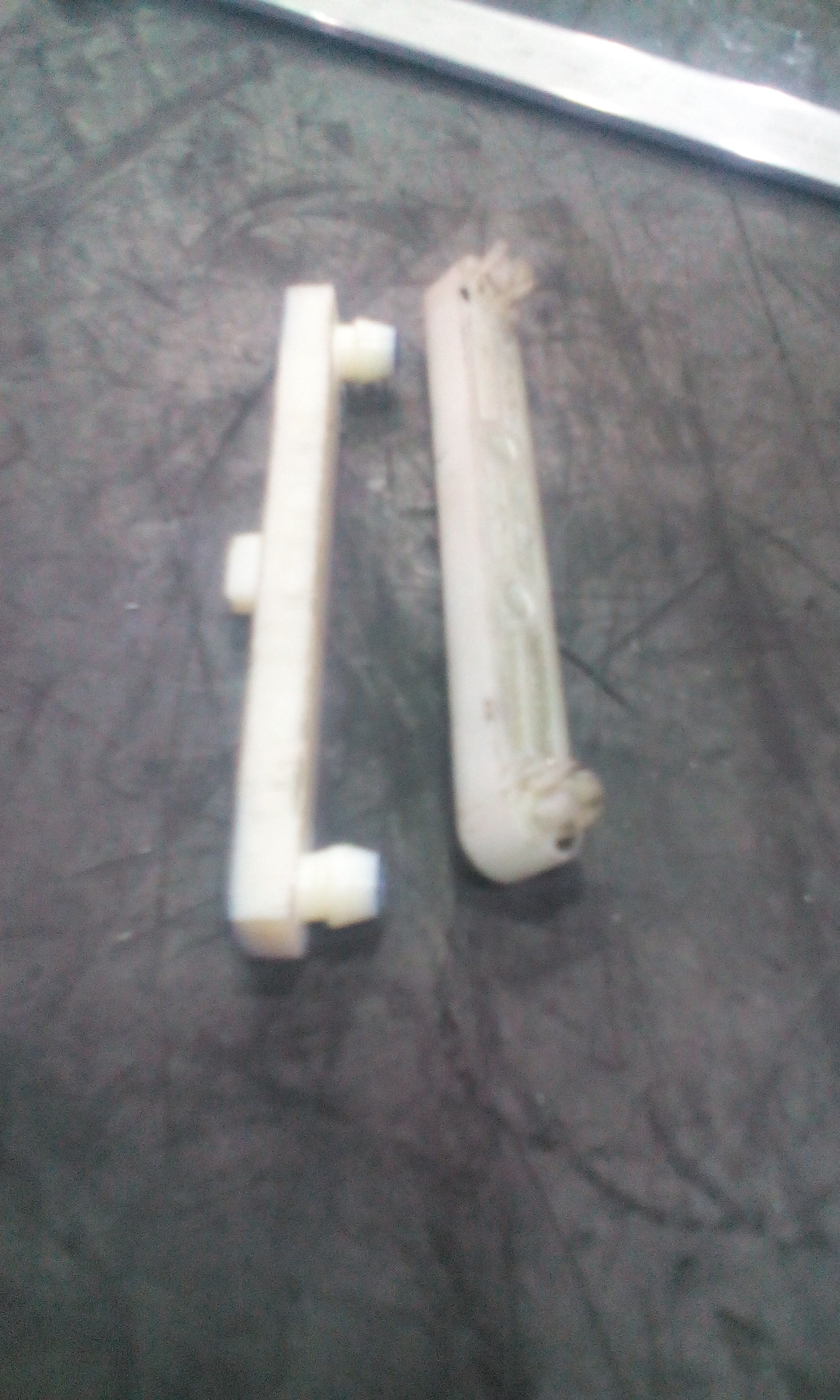

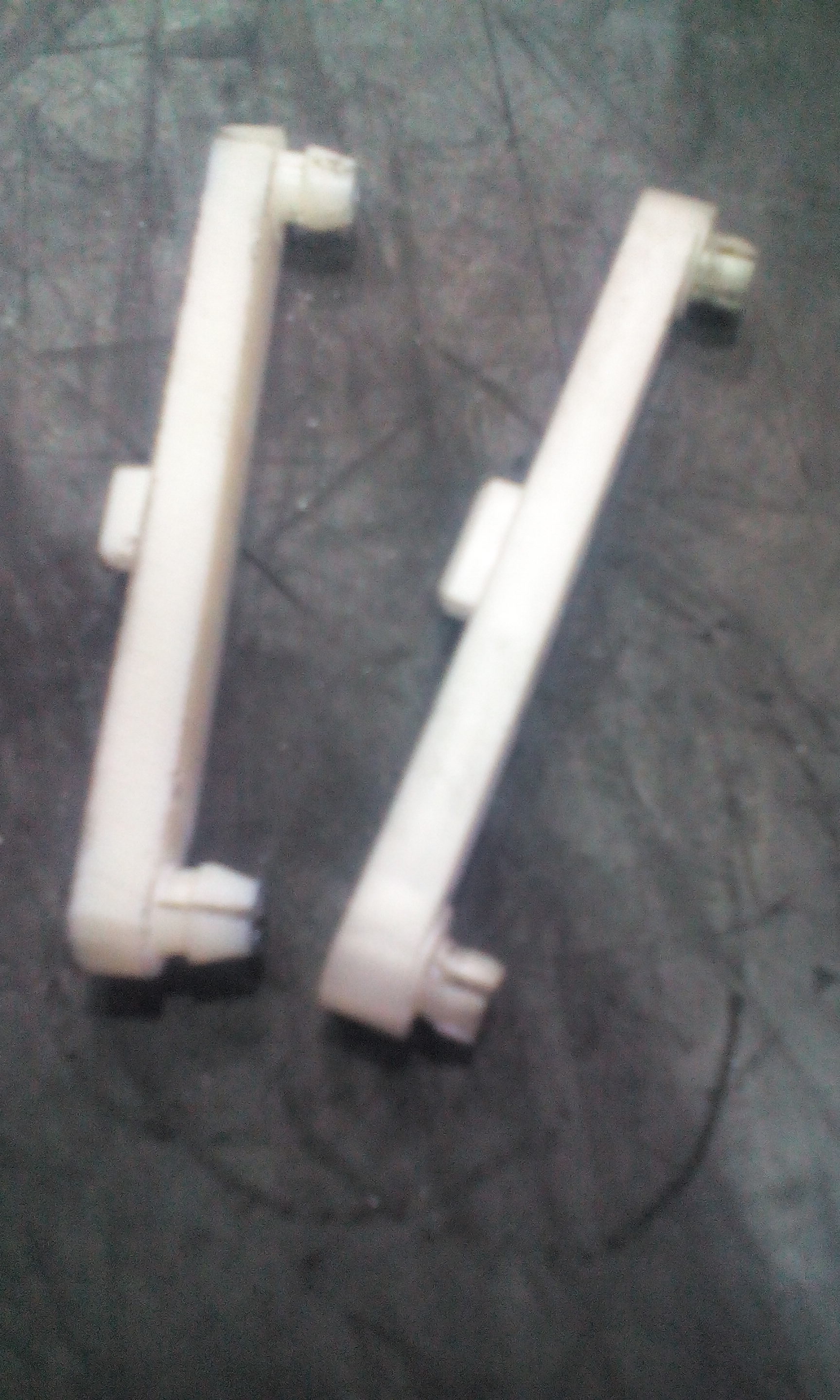

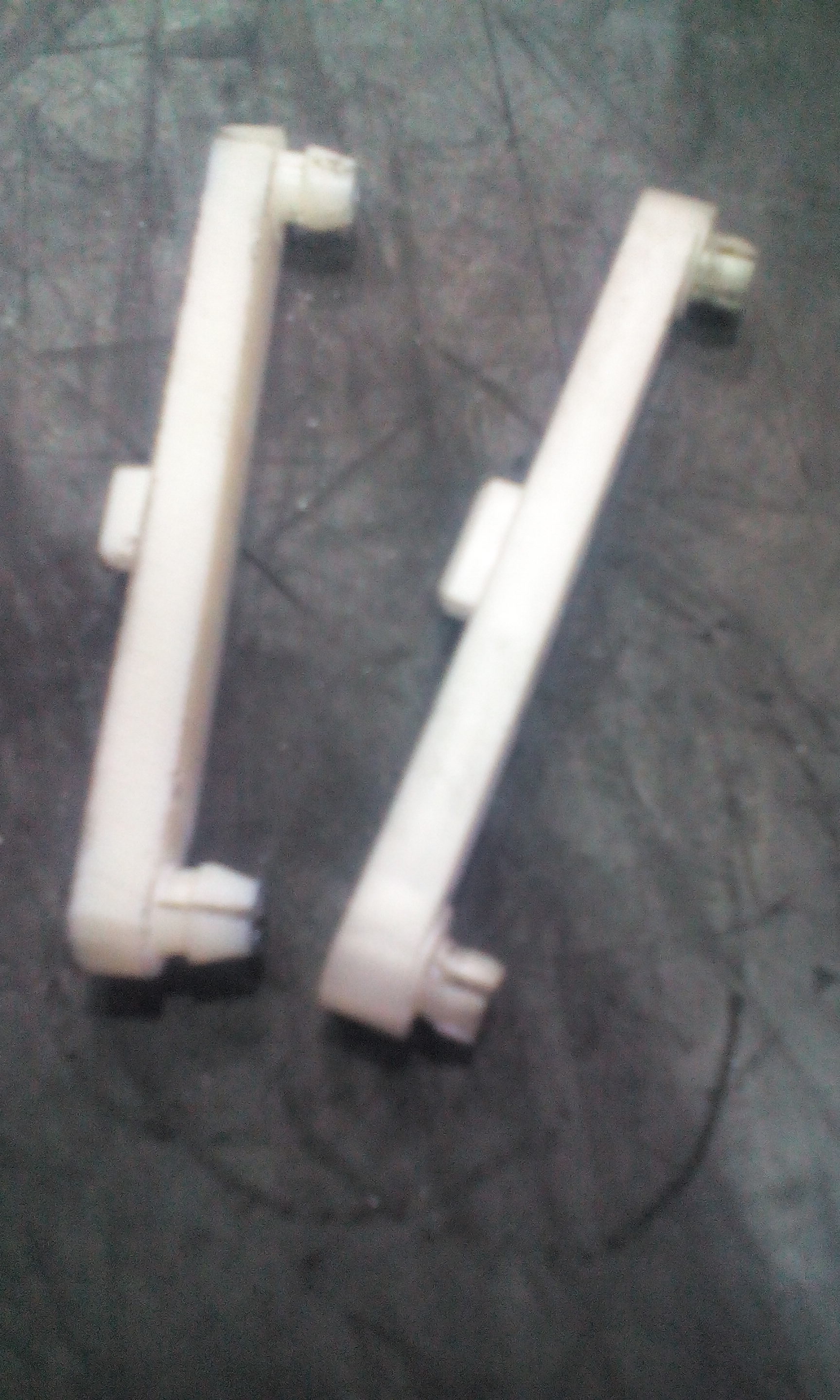

Заказать у самого себя, интерестно :mrgreen:
Добавлено спустя 24 минуты 24 секунды:
Можно и сделать когда время будет :beer:
IMG_20151215_193439.jpg [ 745.44 КБ | Просмотров: 16417 ]
IMG_20151215_202624.jpg [ 783.69 КБ | Просмотров: 16417 ]

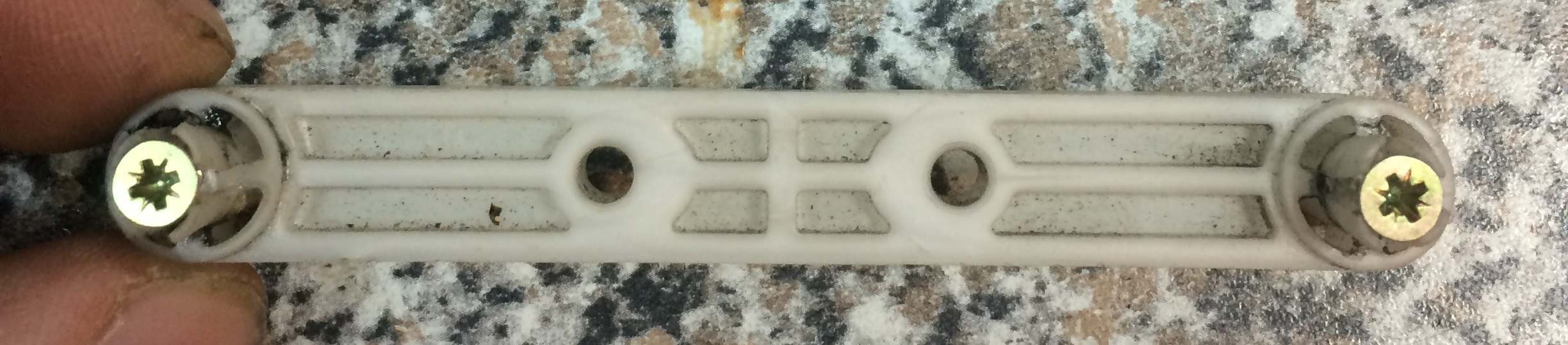

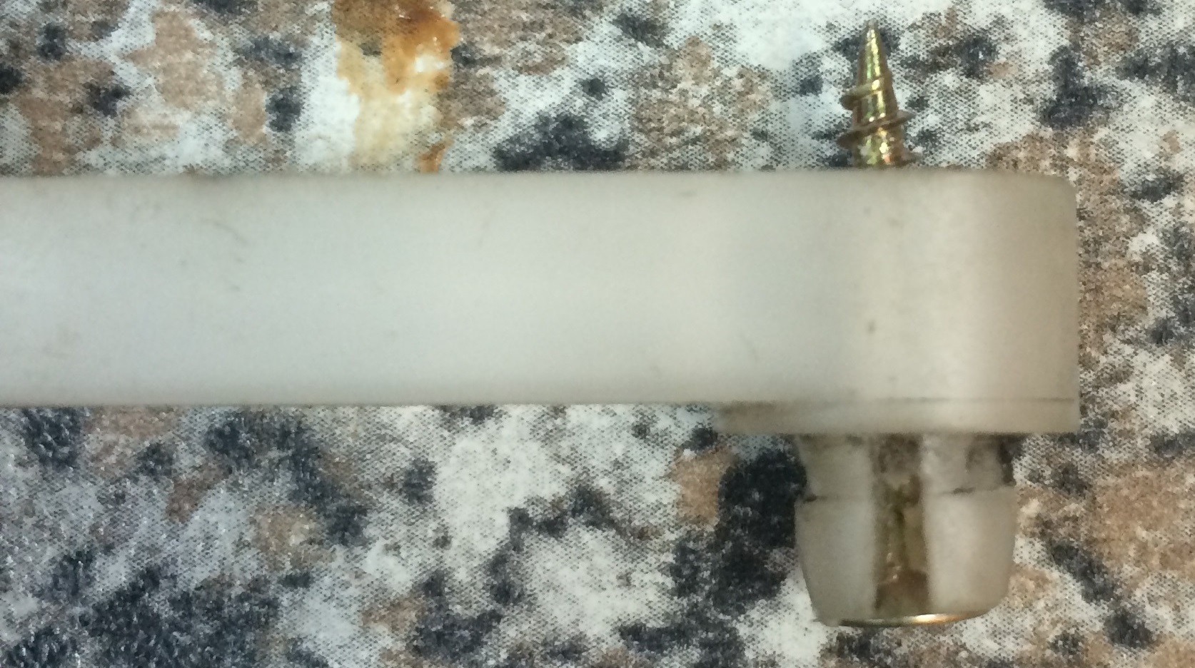

Я устранил проблему вот так, 15р саморезы, сверло 2мм, отвертка.

В моём случае прошлый хозяин так и сделал но со временем усикам совсем хона пришла. Слишком они у меня жидкие... Да почему не сделать новую если фрезерный станок под рукой

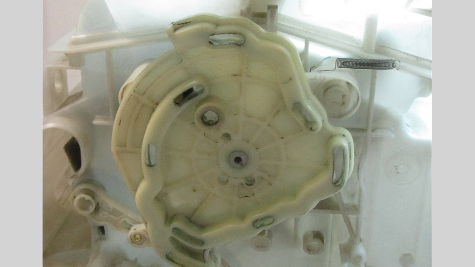

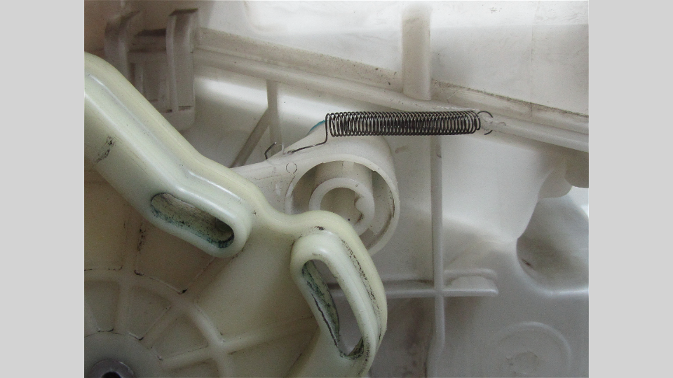

Тяга слетает в основном у всех когда заслонка переключается на стекло, это не только из-за слабой тяги. Получается что направляющая заслонки упирается в распедшайбу и механизм клинит(пыль, грязь, время, выработка...) Корпус полностью разобрал, оси заслонок почистил и смазал, но все равно на стекло переключение было с заметным усилием. Решил поставить слабенькую пружину, она уравновесила эту заслонку и теперь все мягко, плавно, чётко работает. Может кому-то это и пригодится.
