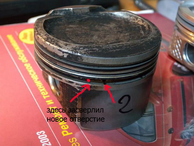

рад помочь но точно не помню ссылку вот почитай скорее всего здесьhttp://toyota-opa.ru/forums/index.php?showtopic=2626 я на тыкался на сверловку в поршнях дополнительных отверстий,сам удивился что сверлят но это факт и ездят нормально, оставил у себя только фото поршня вот
Комментарий к файлу: просверленный поршень
поршень.jpg [ 62.25 КБ | Просмотров: 1619 ]
Желаю Всем удачи.
