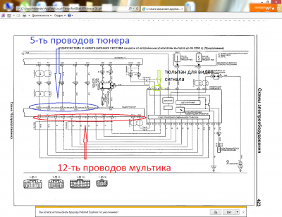

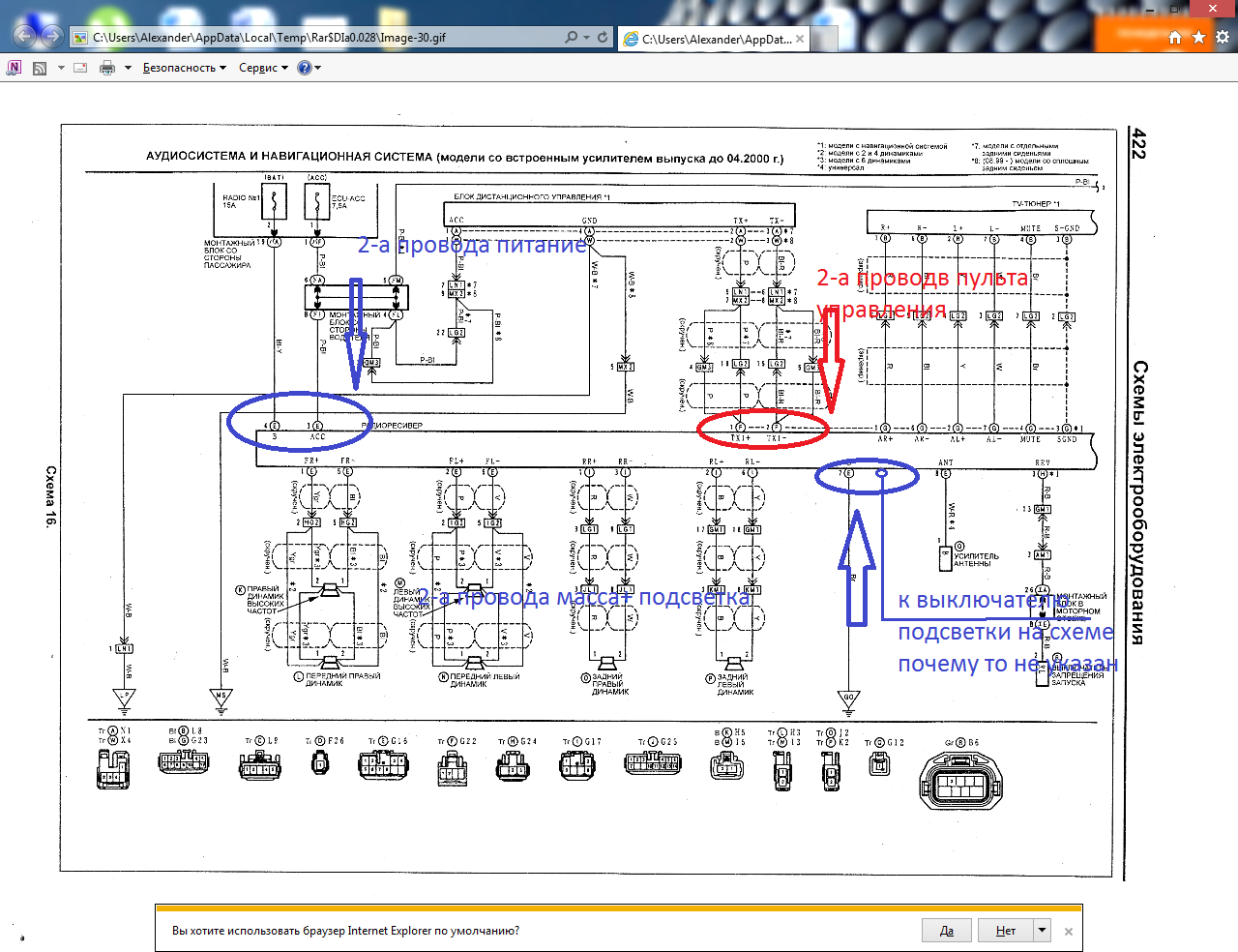

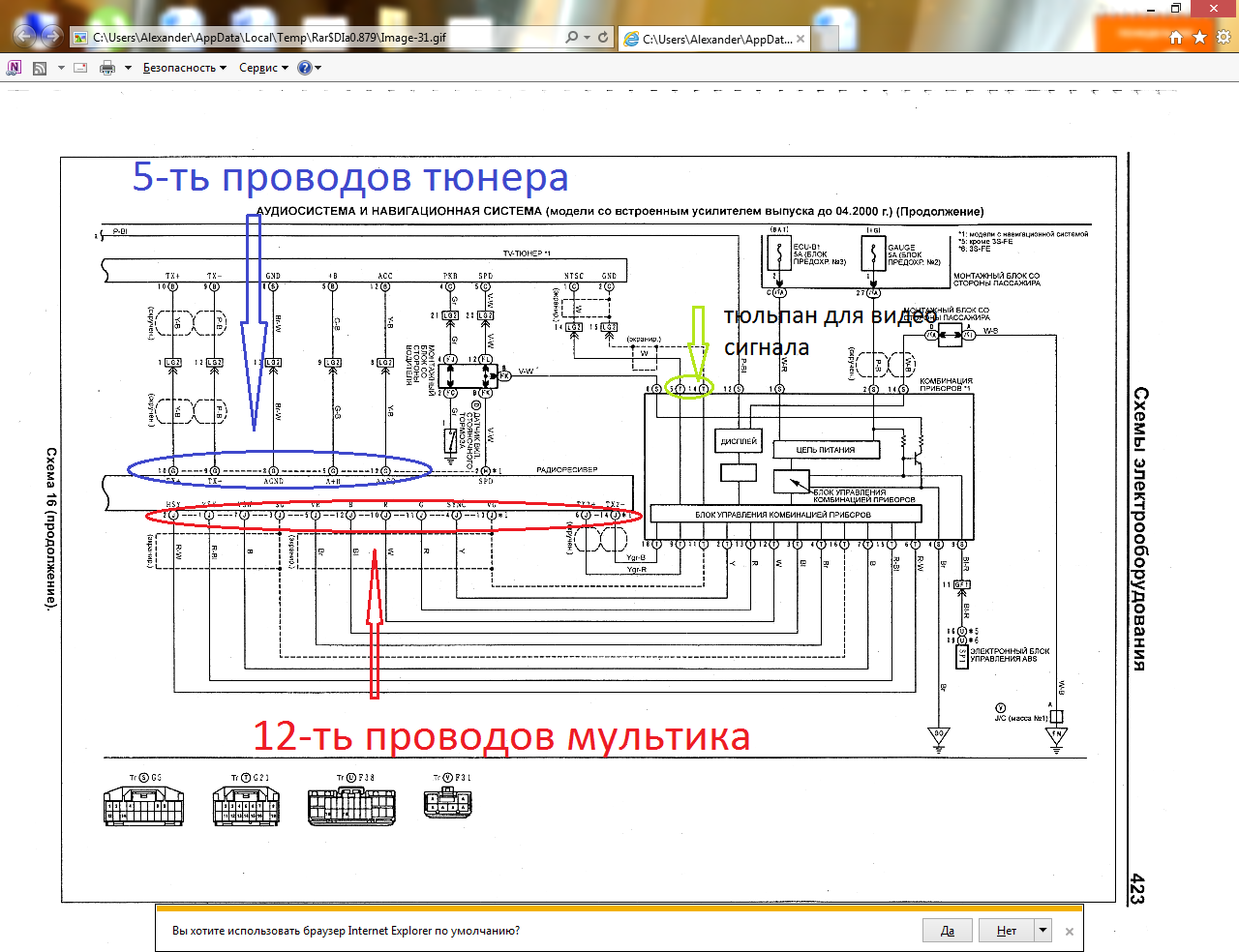

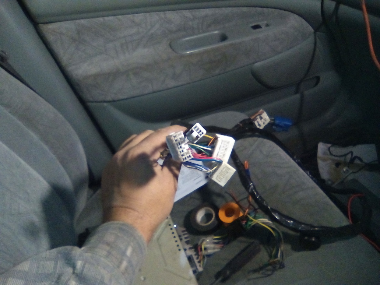

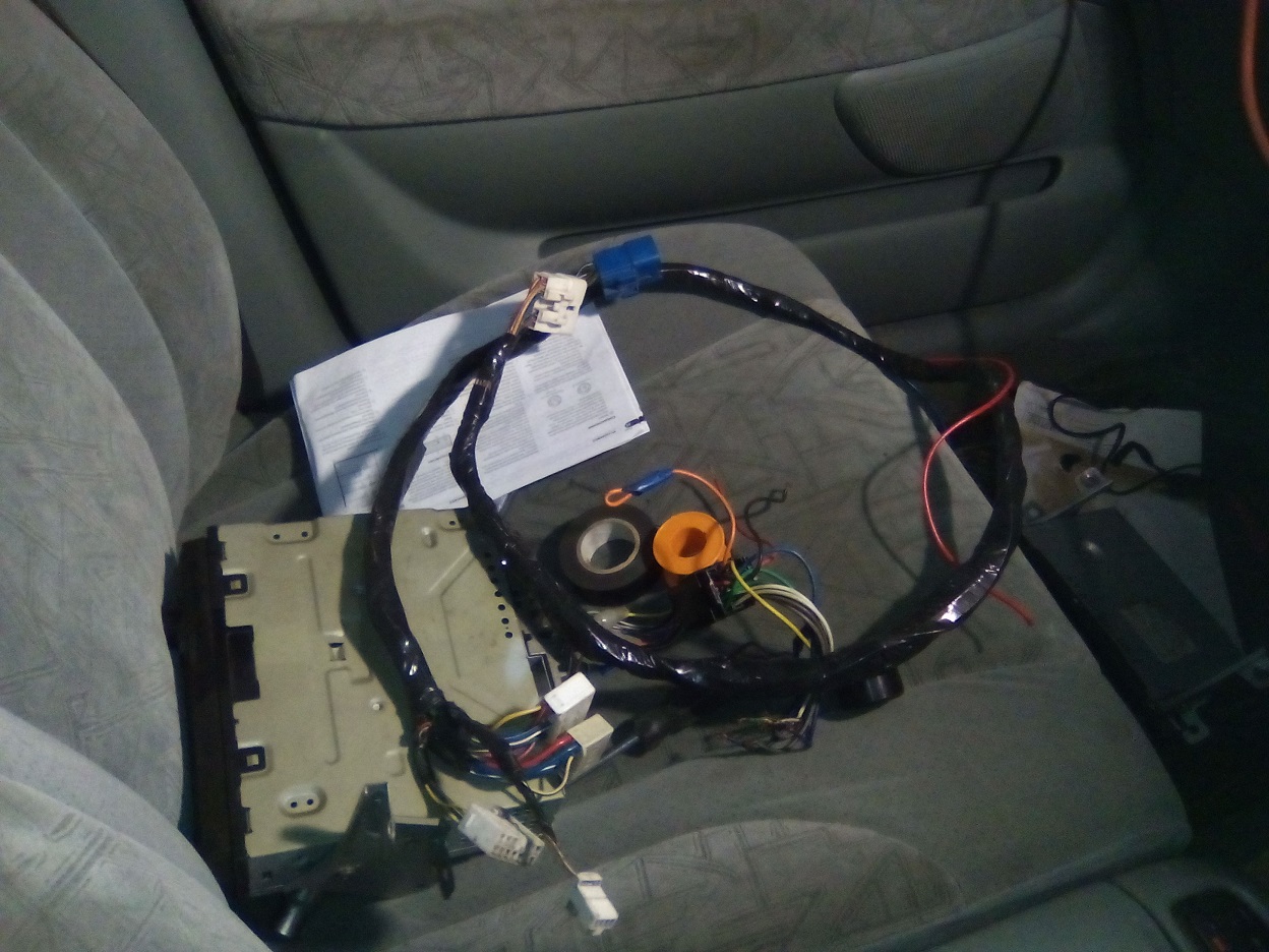

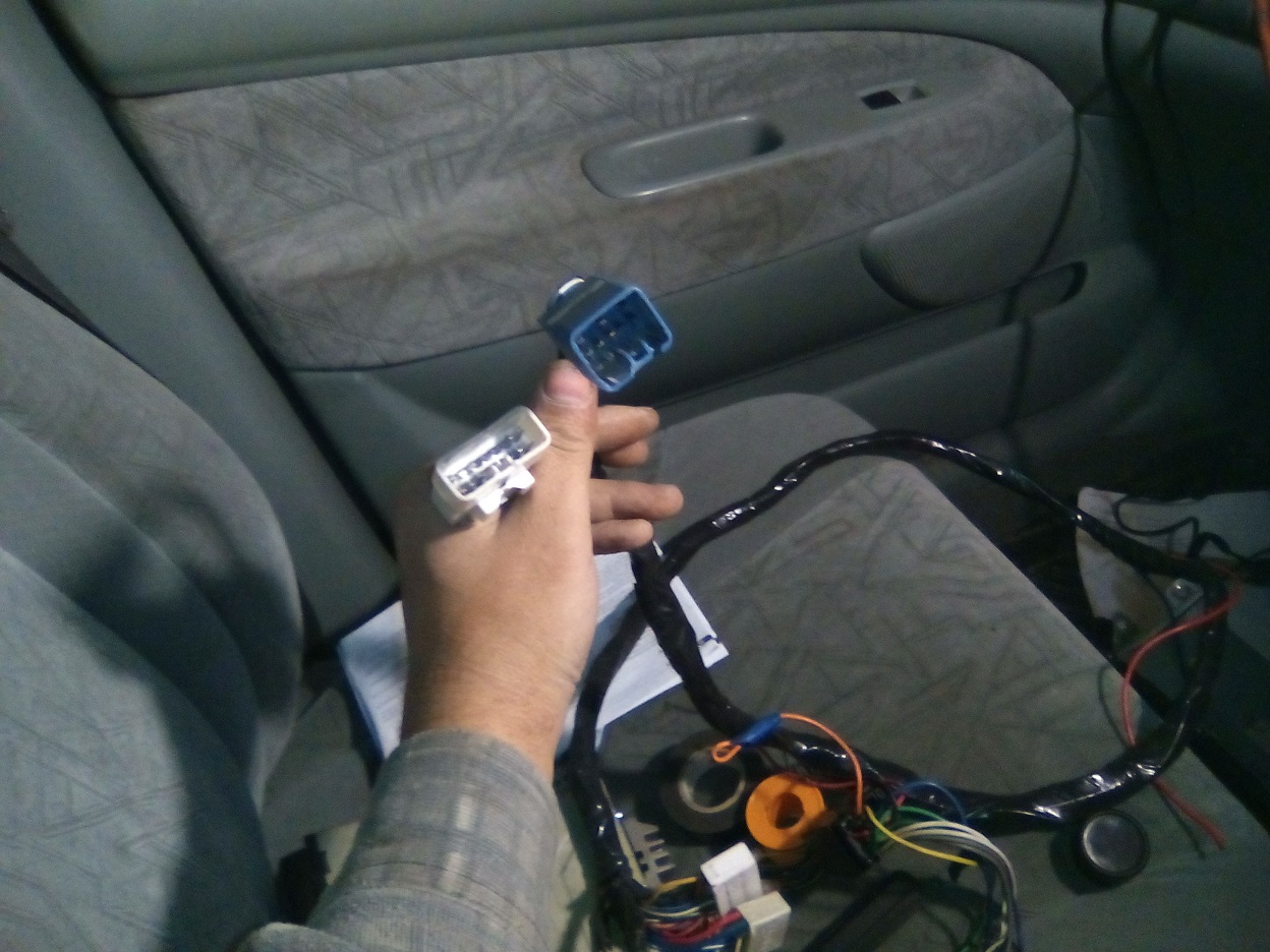

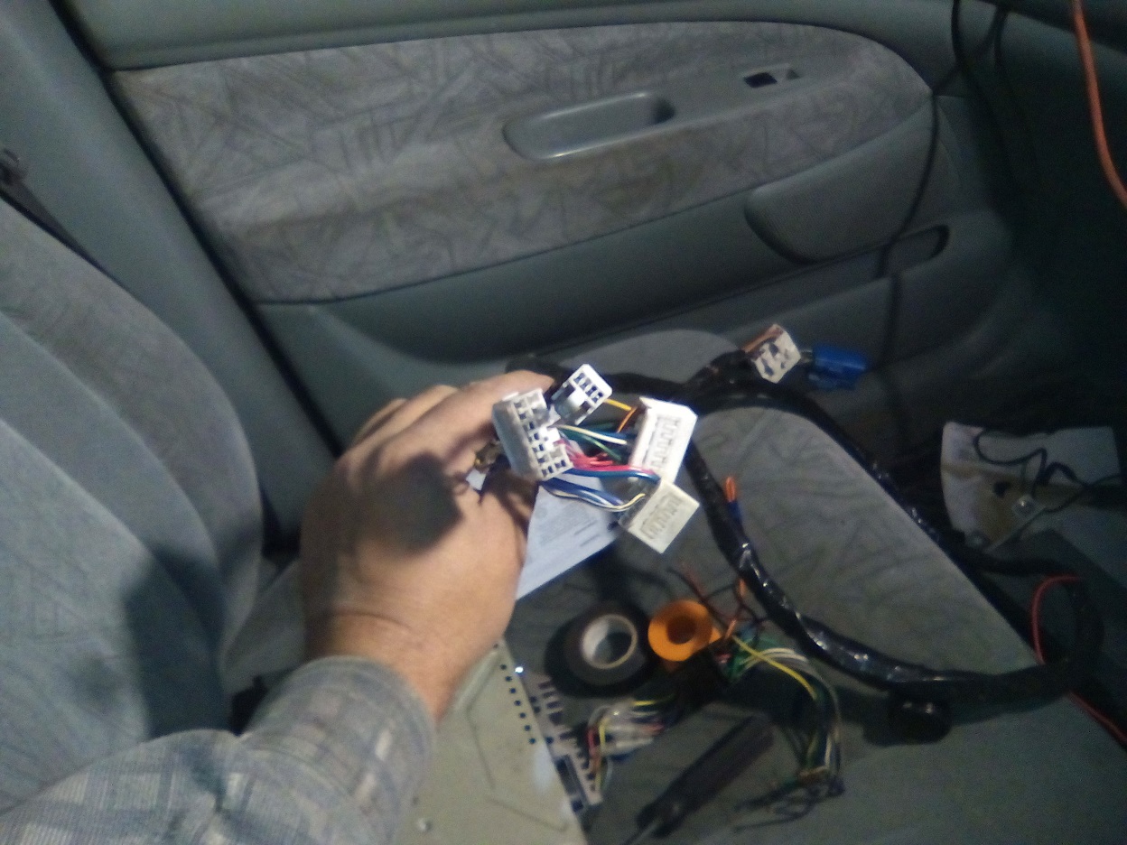

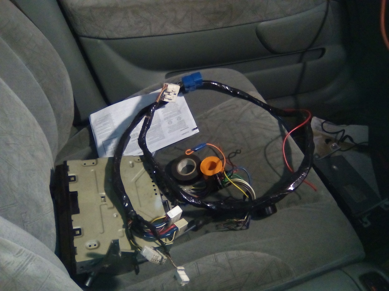

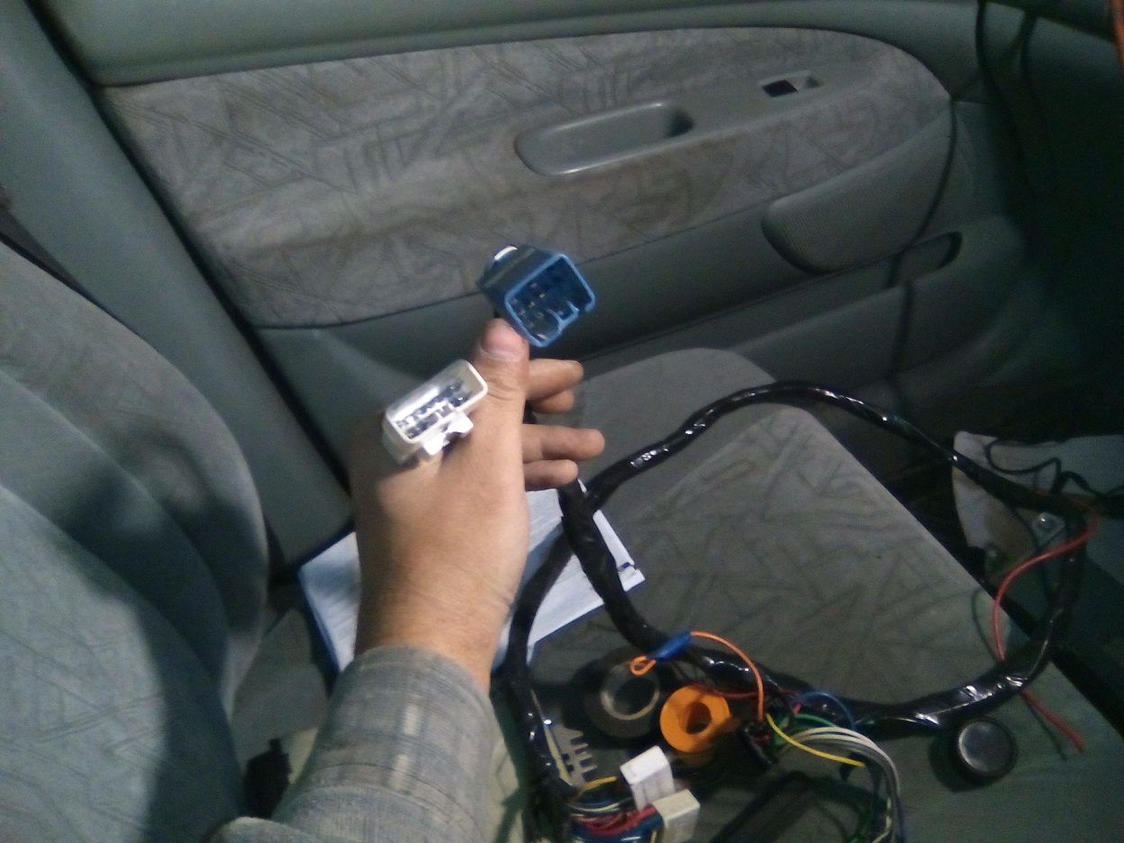

Сегодня сделал удлинитель для переноса магнитолы, все на "фишечках", что бы можно было восстановить прежнюю проводку на всякий случай. Получилось 23-и провода.

схема.png [ 304.75 КБ | Просмотров: 3657 ]
схема 2.png [ 350.44 КБ | Просмотров: 3657 ]

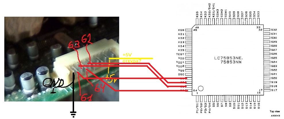

и что, достаточно взять микросхему, приварить к нижней плате по схеме и оставшееся можно выбрасывать и мультик будет работать??
Где вы такое вычитали и что по вашему"оставшееся можно выбросить".
а вы мне хамите.
Где хамство и вопрос на вопрос.
Конкректно был задан вопрос, что собрались выкинуть и где прочли.
Если что это моя схема, но то что вы написали, я не писал. Ткните носом где это.
А то слушу звон, а не знаю где он.

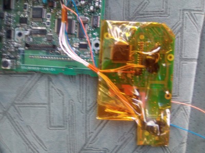

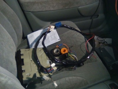

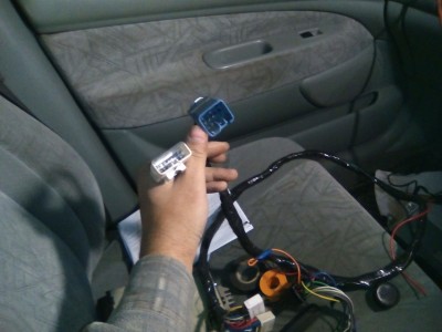

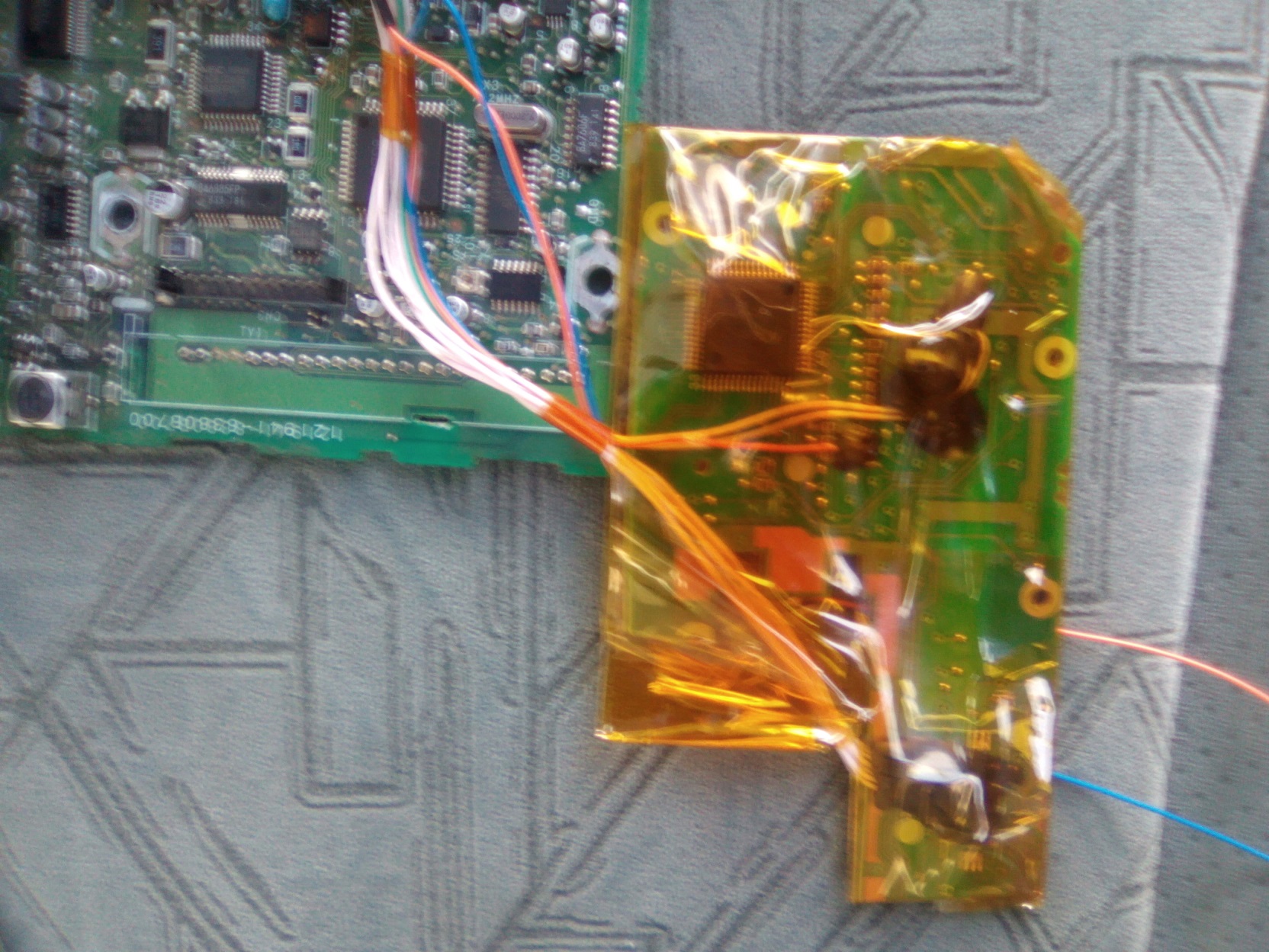

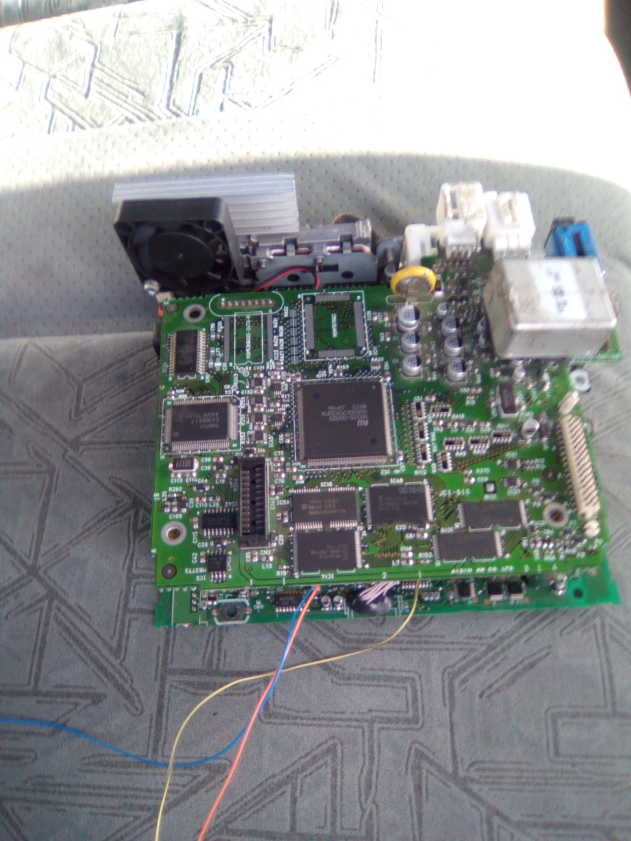

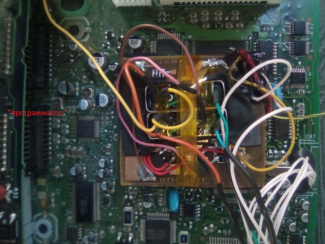

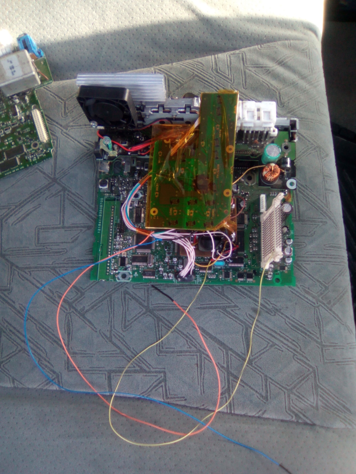

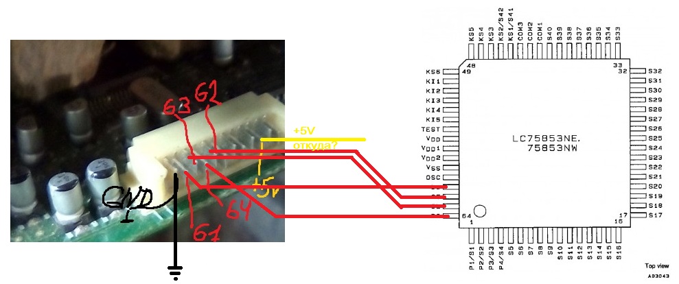

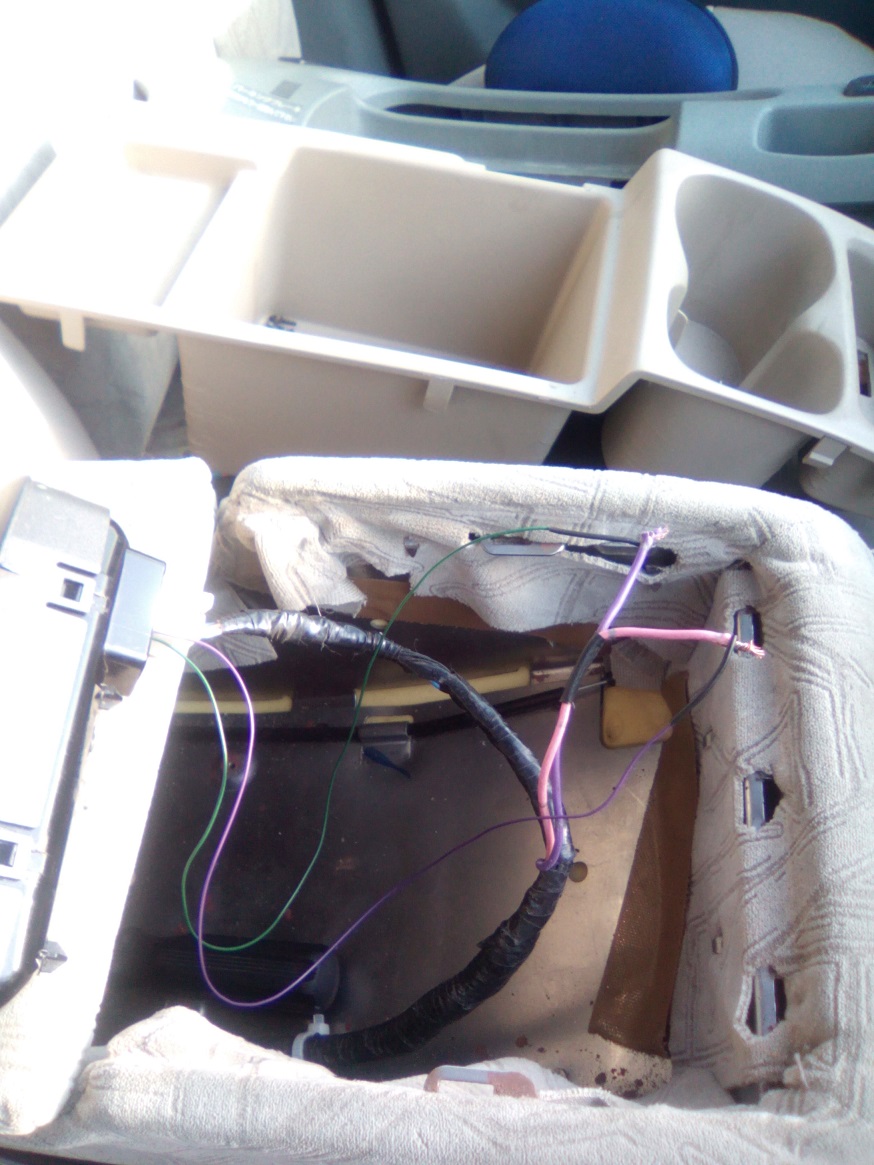

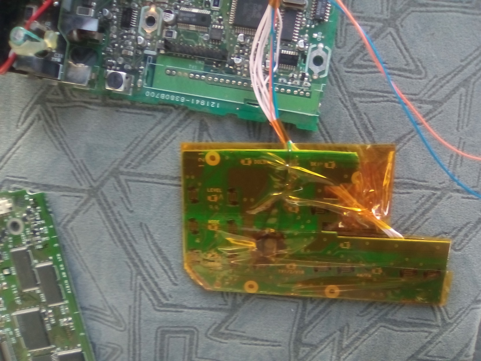

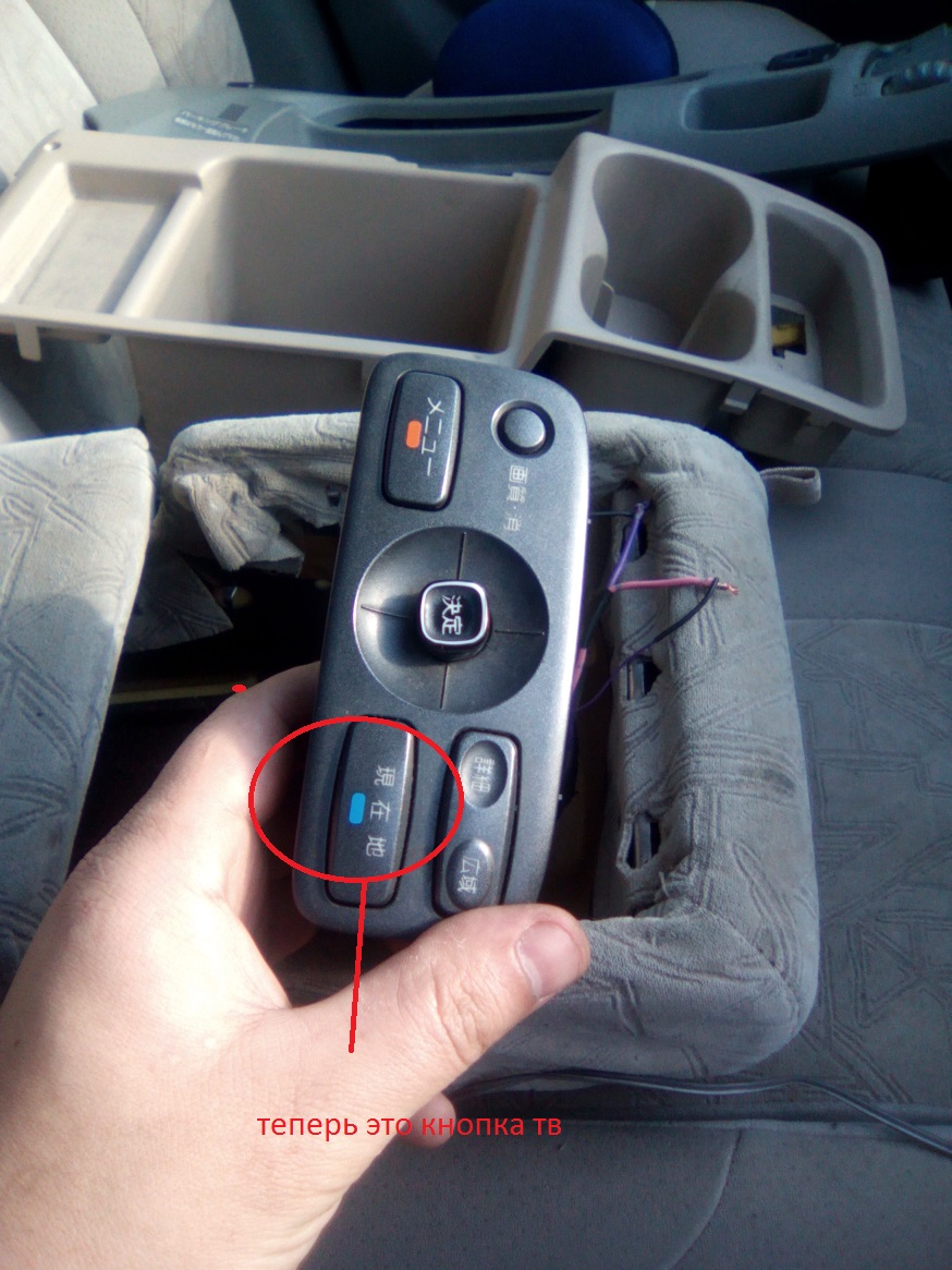

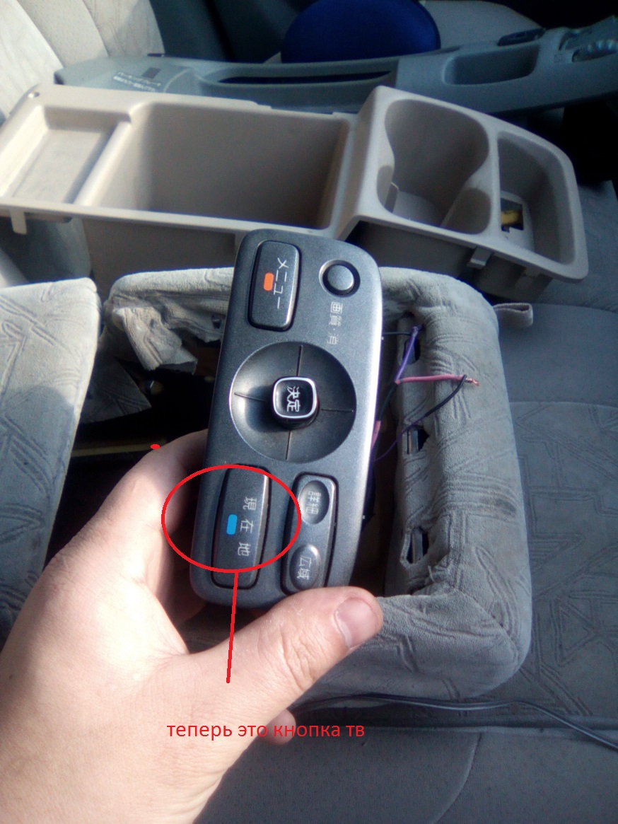

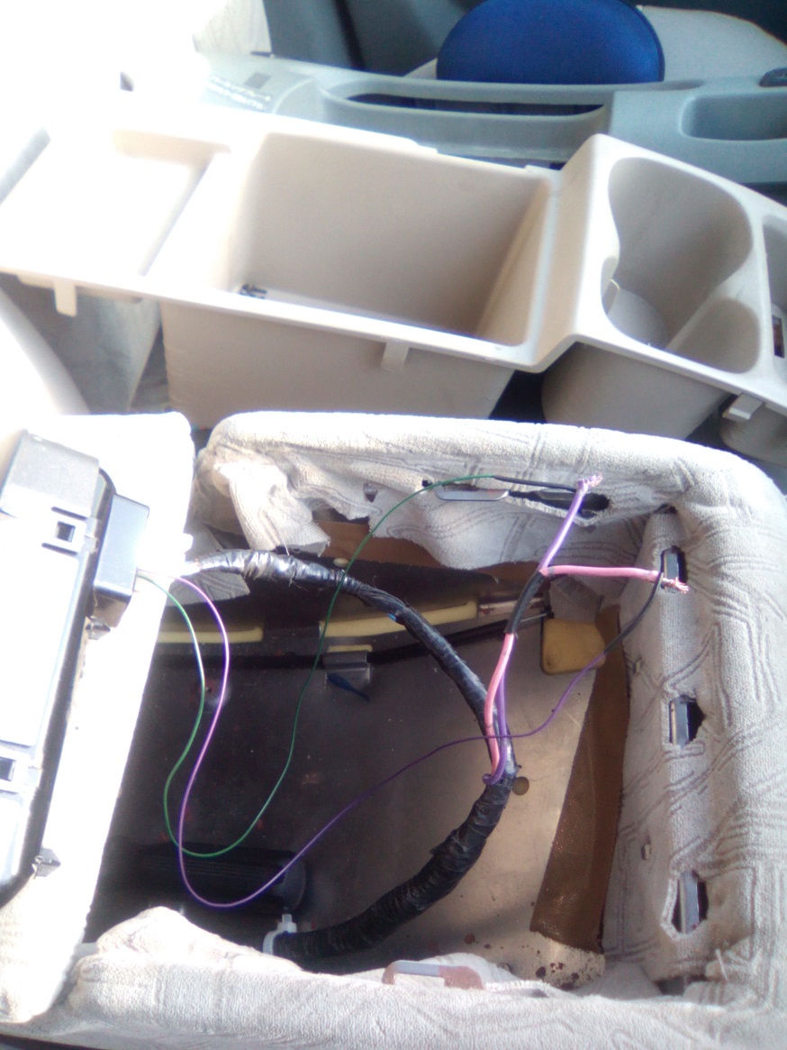

Ну что ж после семи месяцев экспериментов, дело завершилось успехом!!! Желаемый результат достигнут!! Установлена магнитола пионер ( майфун собственно стоит уже давно), функционал мультика полностью сохранен + доработан. Камера заднего хода теперь без заморочек включил R-ку включился экран и собственно камера, выключил экран вернулся в прежнее положение. Кнопка ТВ перенесена подлокотник.
Сразу поблагодарю Сергей ZZV, за то что предоставил панель с кнопкой тв для экспериментов, потому как с покупными "микрухами" устройство отказывалось работать. Серега, еще раз спасибо! :beer: :beer: :good:
Теперь что касаемо улучшений.
Из предоставленной Сергеем ZZV панели была вырезана микруха управления в месте с куском платы ( дорожек управления). Успешно "пришита" к платам мультика. К микрухи управления уже "пришит" "программатор" который подает сигналы на микруху о включении и выключении тв режима. На программатор сигнал подается от лампочки заднего хода, которая на "маленьком" щитке приборов. Еще к микрухи управления "пришита" кнопка с джойстика (которая навигации - синяя), для выхода в режим тв, что бы можно было просматривать видео кон тент от других источников ( тв- тюнер и т.д.).
Платы будут упакованы в небольшой пластиковый корпус и убраны в полость среднего сиденья (места там достаточно, никому мешать не будет).

IMG_20160403_165053.jpg [ 652.55 КБ | Просмотров: 3441 ]
IMG_20160403_165045.jpg [ 571.77 КБ | Просмотров: 3441 ]
IMG_20160403_165037.jpg [ 427.01 КБ | Просмотров: 3441 ]
IMG_20160403_165120.jpg [ 656.94 КБ | Просмотров: 3441 ]
IMG_20160403_170417.jpg [ 576.25 КБ | Просмотров: 3441 ]
IMG_20160403_164705.jpg [ 297.11 КБ | Просмотров: 3441 ]
IMG_20160403_164720.jpg [ 331.26 КБ | Просмотров: 3441 ]
