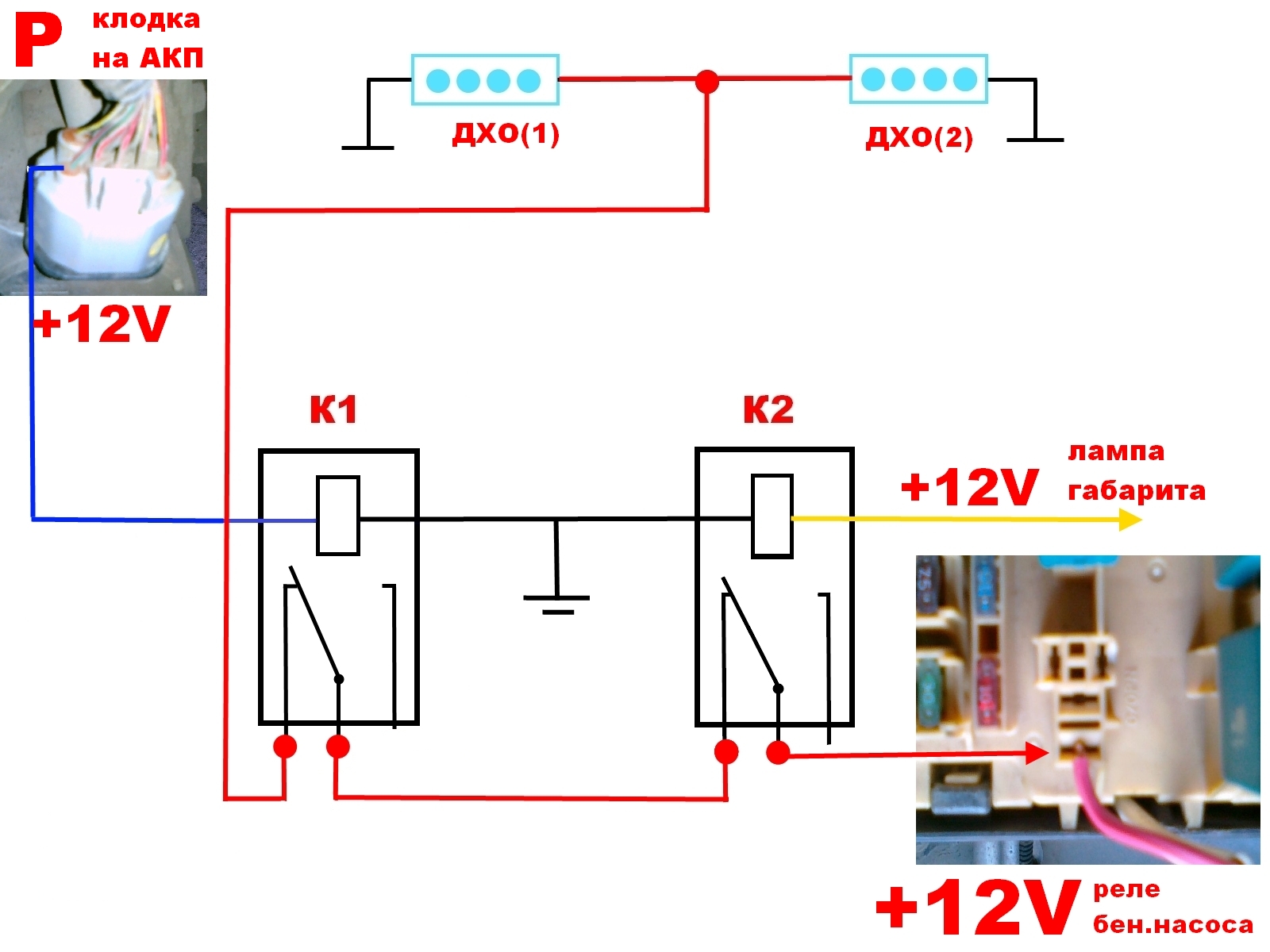

Ребята, малость заплутал в теме этой.
Неподскажите, как поставить ДХО, по какой схеме, чтобы при включении габаритов они загорались
делай по схеме с 2 реле viewtopic.php?t=998087&start=300 , у меня второй год работает, и просто и дешево и надежно :smoke:

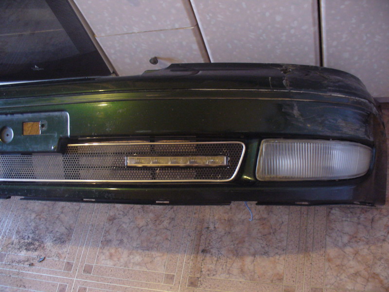

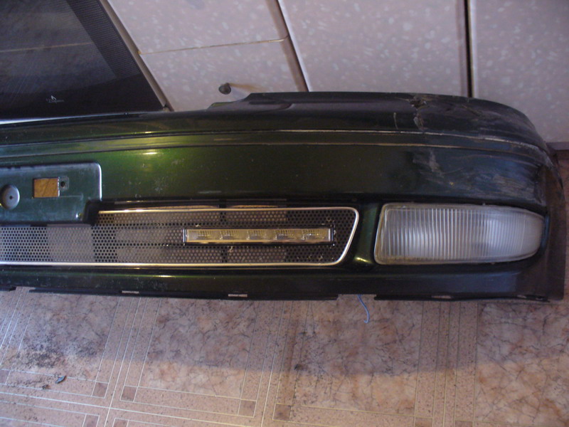

примерял сегодня ДХО на подопытном бампере, ибо скоро красить буду.
как вам?

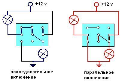

На днях обратились помочь с подключением противотуманок в двух режимах (в полный накал и наполовину). Это удалось реализовать с помощью реле с тремя группами переключений.
Реле можно заменить простым переключателем с тремя группами переключений. Лампочки можно заменить любым другим вариантом.
При левой схеме работы - пол накала, при правой - полный накал.
Так?
