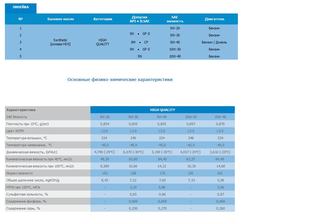

Жень вот глянь по индексу вязкости,на примере масла на котором я катаюсь(производителя имел в виду)10w-30 даже жиже 5w-20))
такуми.jpg [ 116.35 КБ | Просмотров: 2038 ]

А смысл заливаться жиже?Чтобы масляная пленка в трущих деталях практически отсутствовала при работе двигателя на повышеных оборотах и отсутствовало должное давление в масляной системе?Это чревато определенными проблемками...

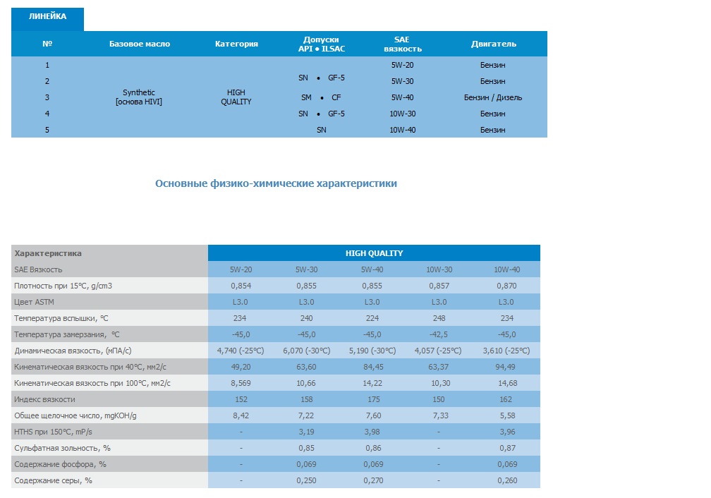

ну вот это просто к регламенту)
Добавлено спустя 2 минуты 2 секунды:
к 1zz и то и то масло)
масла.jpg [ 74.59 КБ | Просмотров: 2026 ]
