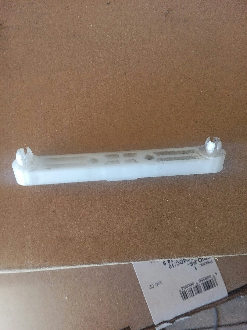

Репутация: 421
Всем привет. Вот и у меня слетела тяга переключения отопителя. Залил клипсы из нутри термоклеем, мед. шприцом смазал все что можно и обратно воткнул.
nnSB7epWEYw.jpg [ 388.24 КБ | Просмотров: 12401 ]
c0mYlA5vfJE.jpg [ 268.36 КБ | Просмотров: 12401 ]
X437rpmvA6M.jpg [ 305.65 КБ | Просмотров: 12401 ]
_i1AKRCScsc.jpg [ 421.96 КБ | Просмотров: 12401 ]

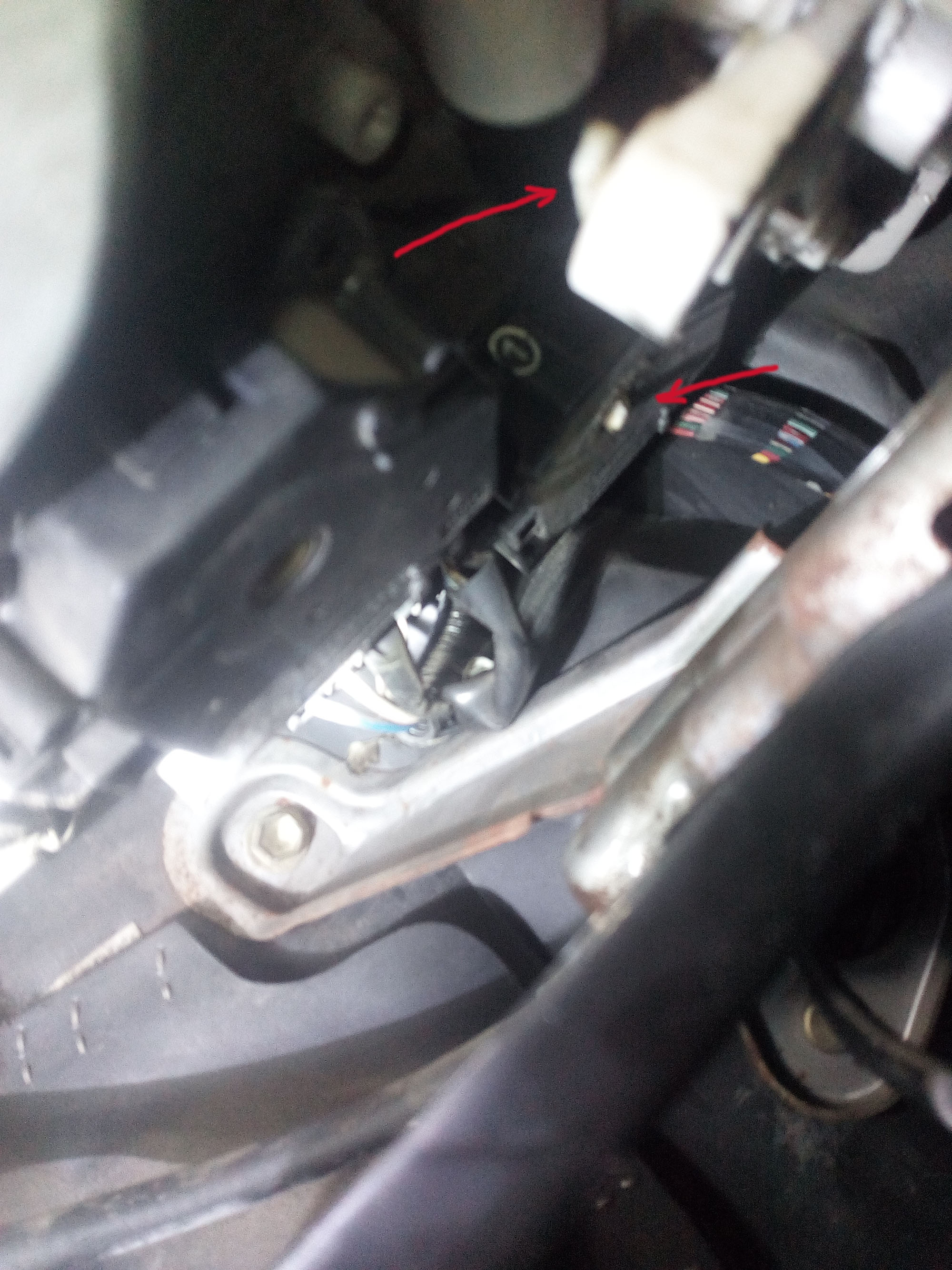

Всем привет!
Искал в этой теме, но не нашел конкретного ответа.
В общем отломился короткий рычажок, который идёт к приводу переключения воздуха на себя, ноги, стекло... Дует в положении только на стекла, а скоро зима(. Точнее наверное ось моторчика отломилась, на который крепится этот рычаг. Скрин ниже. Придётся моторчик снимать, только не пойму как к нему подлезть. Видимо крепление ручника снять нужно?
И ещё вопрос, как отцепить короткую тягу от длинной? Пробовал поддеть отверткой, но не снимается, правда сильно не стал отверткой увлекаться, побоялся что сломаю.
