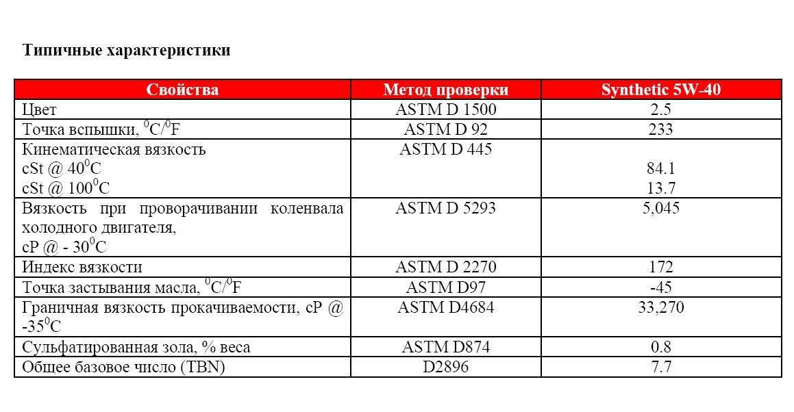

Я не о том писал, надо смотреть характеристики масла на сайте производителя, к примеру температура вспышки напрямую указывает на коксобразование и на угар при эксплуатации, щелочное число на его моющие свойства и долговечность, какое масло в основе то же играет роль рапсовое оно лучше но и дороже и т.д и т.п....
А SH и SJ мало о чем говорят, сейчас почти все современные масла превосходят по этим параметрам рекомендуемые для наших движков. ибрать надо только синтетику особенно если меняешь раз в год масло, полусинтетика быстрее теряет свои свойства в процессе эксплуатации.

вот спецификации
Безымянный.JPG [ 222.84 КБ | Просмотров: 1564 ]
