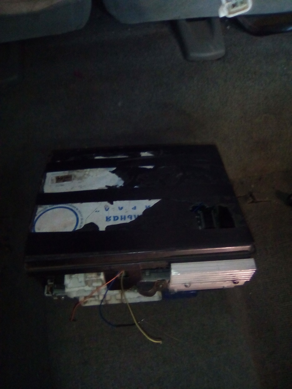

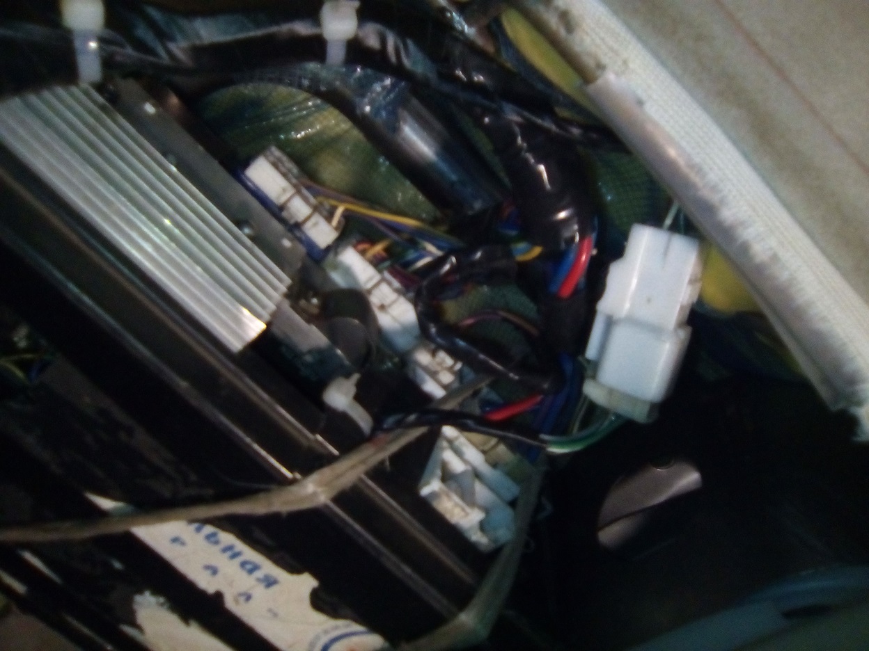

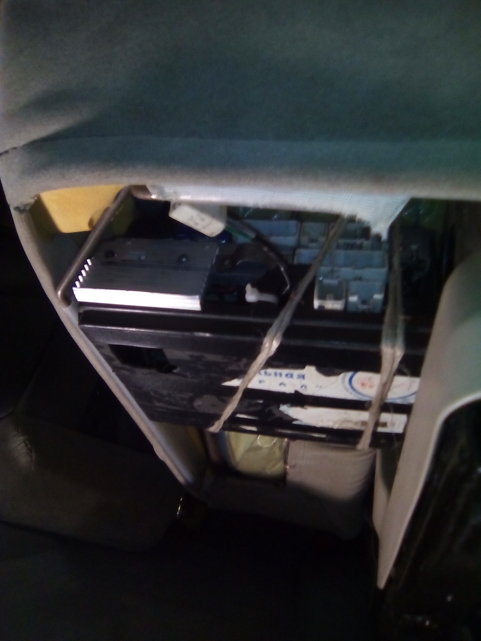

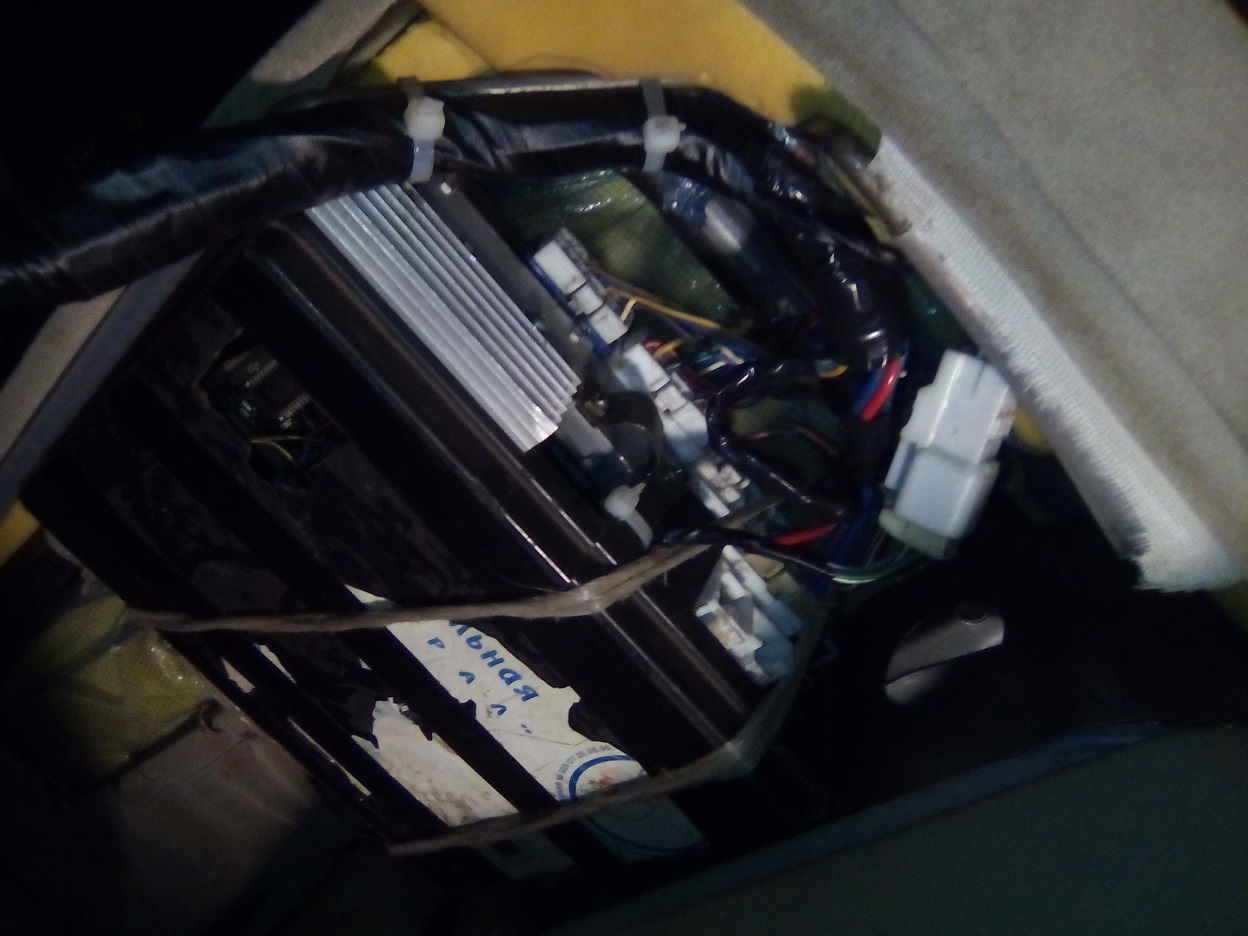

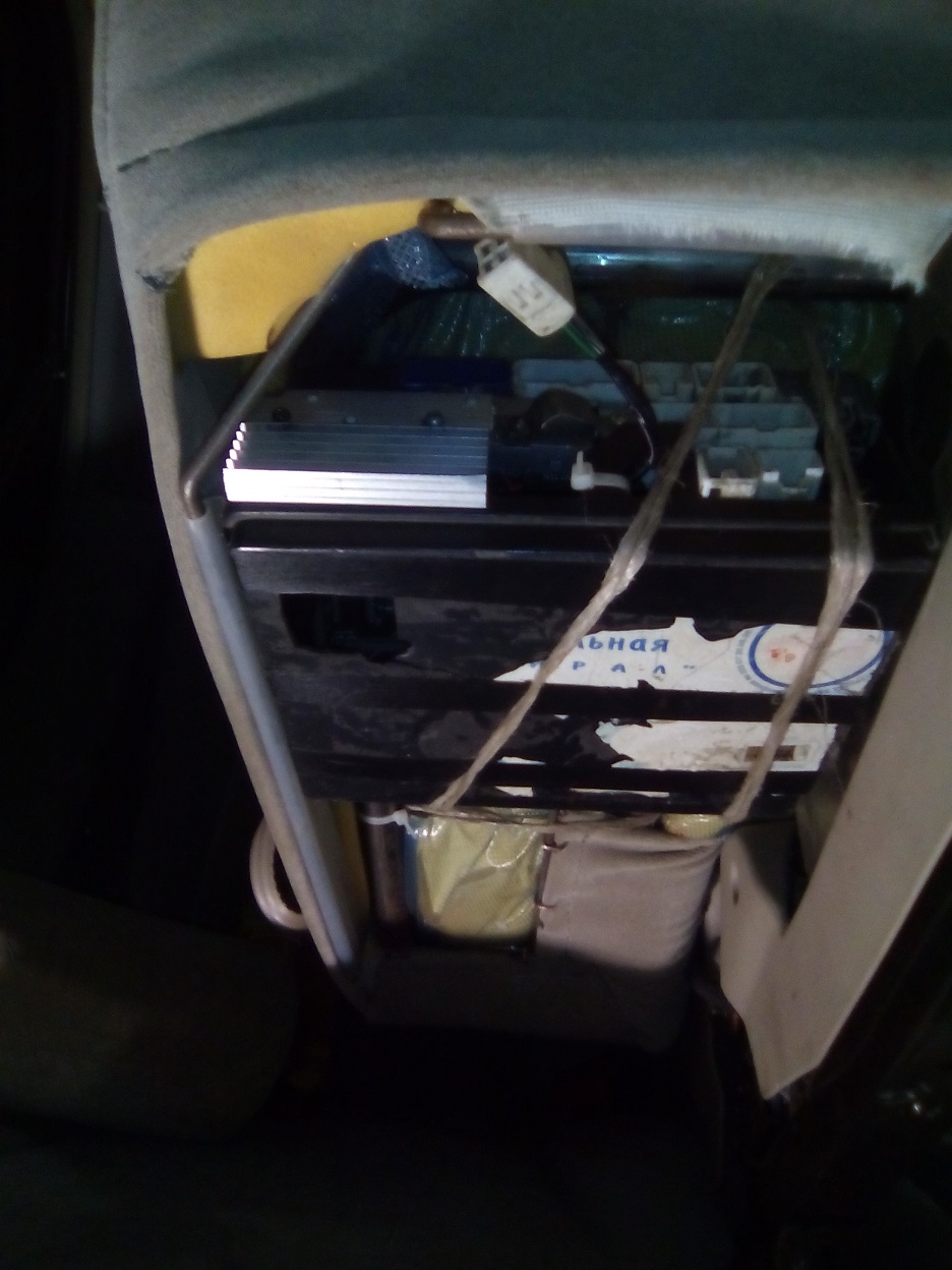

Платы упаковал вот в такую коробочку, все спрятал в нишу под средним сидением, места там как раз достаточно. Под сидухой теперь место свободно, а то раньше стоявшую там магнитолу пинали все кому не лень. Теперь эксплуатация - одно удовольствие, в планах ( и уже знаю как) установить омыватель камеры, что бы дождливую погоду не бегать ее протирать. Собственно продолжение следует. Вставьте видос кто нить, а то не умею.
