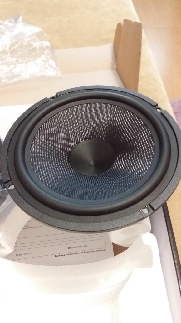

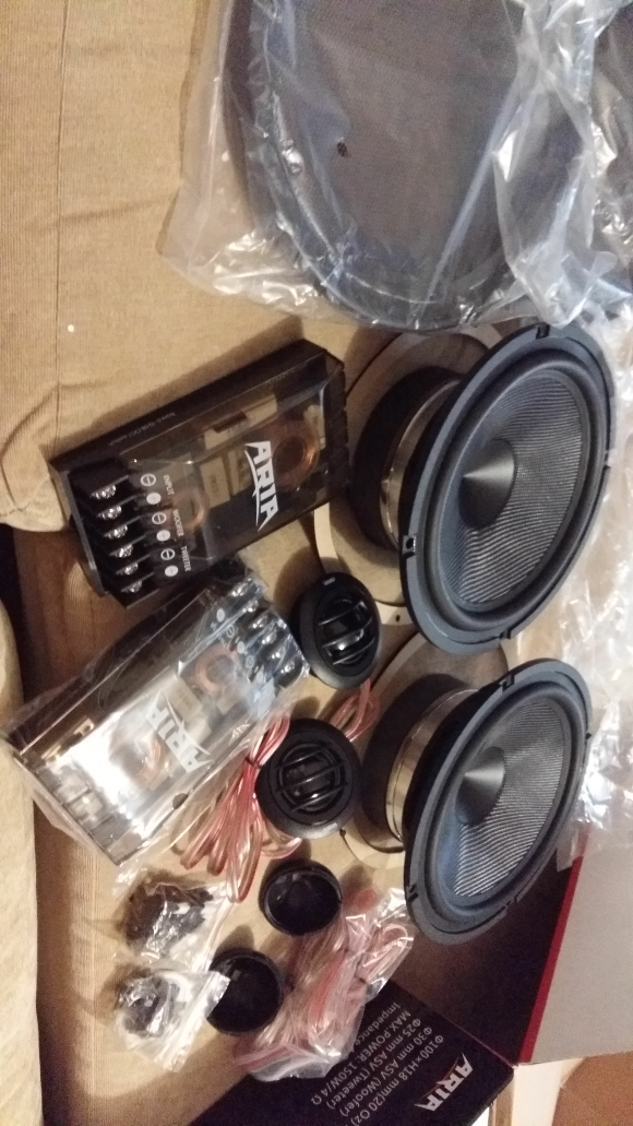

Итак пришло пол года с момента последней переделки музыки в ардешке, за которые уже успел привыкнуть, заметить, услышать и слышать день от о дня недостатки в звуке.
Последний шаг до этого была переделка корпуса саба из зя (закрыто ящика) в фи с трубой. Если честно, в последствии я пожалел об этом, так как качество баса именилось, зато возросла давка.
Итак спустя полугода понял что рыба "гниет" с головы,поэтому задумался о покупке процессорной 2дин, выбор пал на пион 4700dvd, среди 1700, 2700, и 5700. 5700 - другая ценовая категория (на момент кризиса сейчас они все стоят дороже чем когда вышли, моделям уже больше года)
Поэтому смотрел между 2700 и 4700. У первого есть блютуз, а у второго экран больше. Я выбрал второй. Расписывать все функции данной головы нет смысла, в интернете много обзоров и отзывов, но лично для себя я не пожалел ни капли. Срезы частот, временные задержки, и прочие бонусы этой головы мне обошлись в 20 т.р. на данный момент.
Мойне законченный компонент эстрады "запел" с небывалой звуковой сценой, детализацией звука, что меня очень порадовало. Но. При наличии такого железа нужно идти дальше, и я пошёл, так как на том что есть, играют композиции типа рок 80, под ретро. Но иногда и всякого хочется послушать, поэтому приобрёл по советам неплохие компоненты до недавнего времени подозрительной для меня лично фирмы ария. Почитал отзывы, по ним следует что акустика ценовой категории ~5000 тр по цене как аналоги известных бредов за 10.
В планах передний фронт перенести назад (орать уже так не будут) , вперёд приобретеные 2компоненты, завершать картину будет уже давно установленный басс. Жду понедельника чтобы это все добро поставить, настроить, и уже можно будет подводить итог проделанной работе и считать бюджет если она меня удовлетворит!
Фото в приложениях
Видео не добавляется, ссылка как играет на дынный момент (пердеж на видео это не то что слышно ухом, это низкие частоты невоспринимаемые микрофоном телефона)
https://www.instagram.com/p/BM65PxSjlOd ... gc66rCM40/
Комментарий к файлу: Весь комплект
