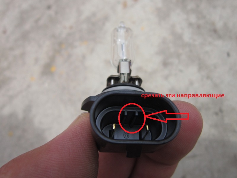

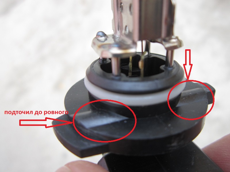

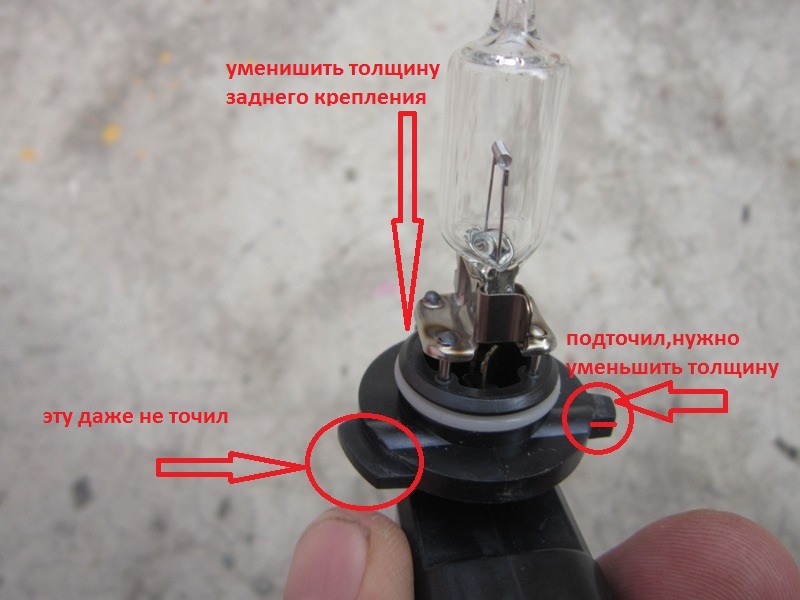

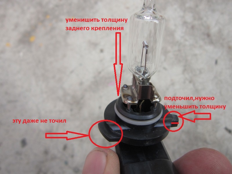

Сгорела лампа ближнего света.Купил Автолампа галогеновая HB3 12V 55W (9005J) (Koito) ,цена 508руб,подработал напильником,светит как родная :smile: все лучше чем оригинал за 2000руб :roll:

IMG_2653.JPG [ 102 КБ | Просмотров: 12137 ]

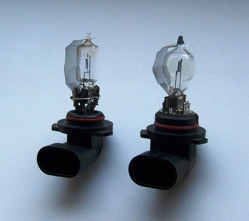

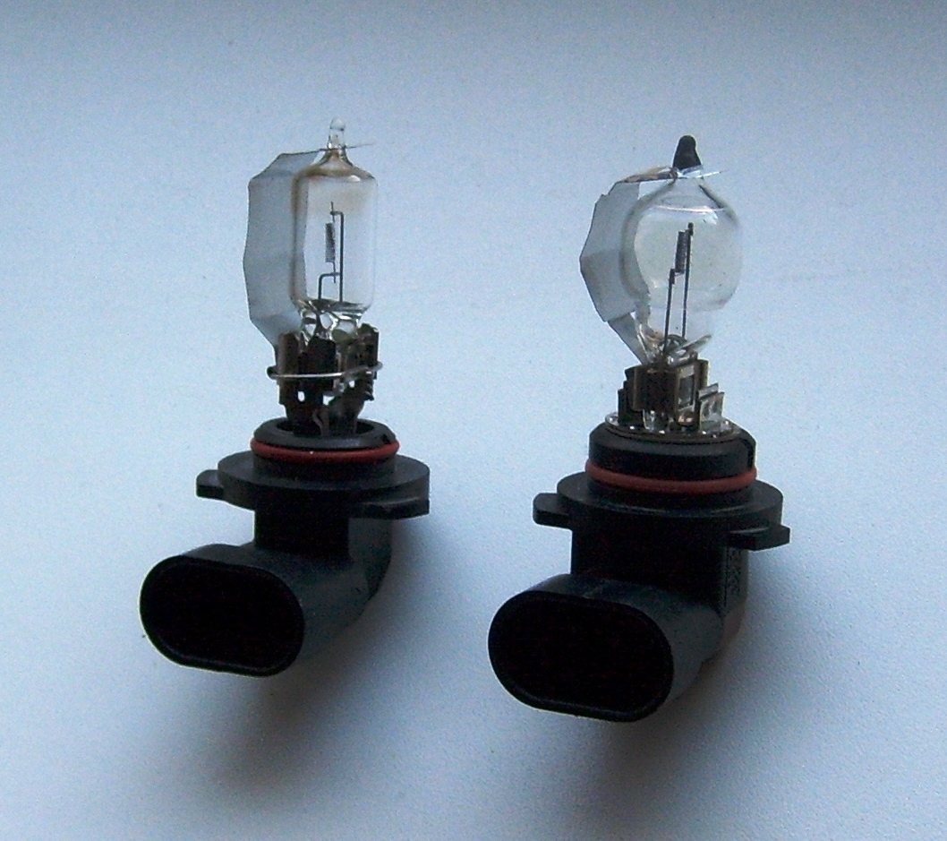

P.S. Лампочку только выбрал неудачно. Дело в том, что у наших лампочек для полной светоотдачи (мах световой поток) спираль распологается продольно, вдоль оси лампочки. Присмотрись. Твоя лампочка применяется для противотуманок или доп.подсветок, такая стоит в туманках на наших рестайловых машинках, с поперечной спиралью. На дорестайле тоже стоят с такой спиралью поперечной хоть и лампочки другие - H3C.
Без обид, но реально это так.
шторки1.JPG [ 510.09 КБ | Просмотров: 12128 ]

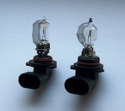

Откуда? Вот же : "В целом же HIR2 – это обычный галоген в необычном исполнении. Данная технология разработана известным мировым производителем GE (General Electric) и широко используется в прожекторах. Суть её заключается в том, что лампа вместо привычной цилиндрической колбы оснащена сферической. В центре сферы находится нить накаливания, а прозрачное для видимого спектра излучения стекло имеет специальное защитное покрытие, отражающее инфракрасное излучение, т. е. тепло. Благодаря этому инфракрасное излучение отражается обратно на нить накаливания и нагревает её до большей температуры. Тем самым увеличивается интенсивность свечения (примерно в два раза), КПД лампы и уменьшается нагрев корпуса при неизменном потреблении тока в сравнении с обычным галогеном." А цоколь у них 9012.
