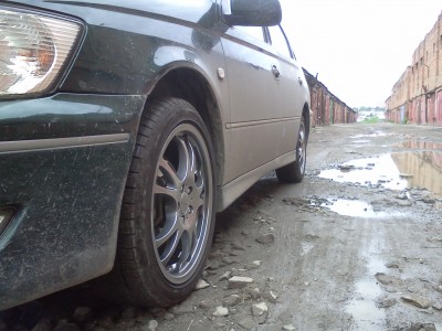

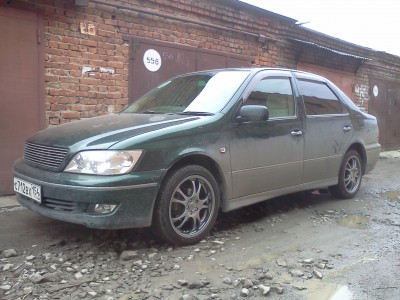

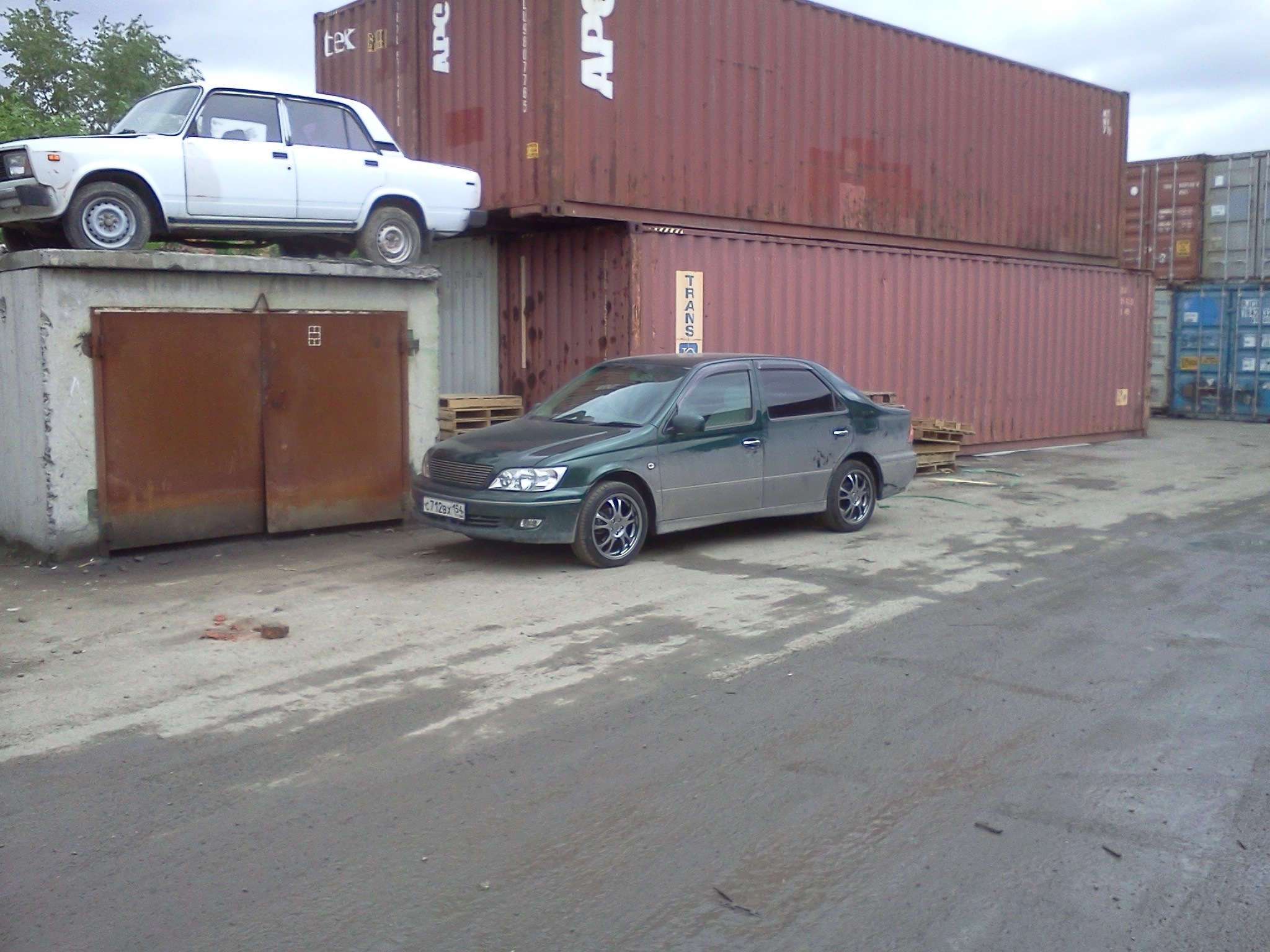

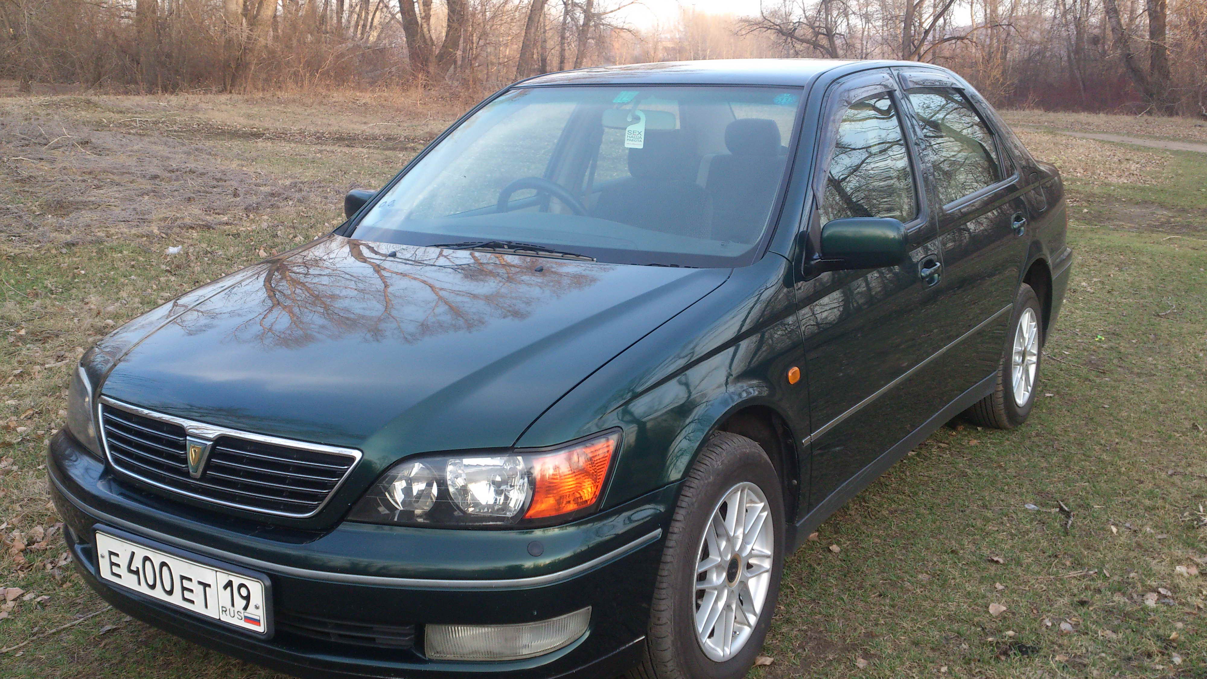

Добавлю и свои.
DSC_0036.jpg [ 938.69 КБ | Просмотров: 1796 ]
DSC_0039.jpg [ 975.55 КБ | Просмотров: 1796 ]

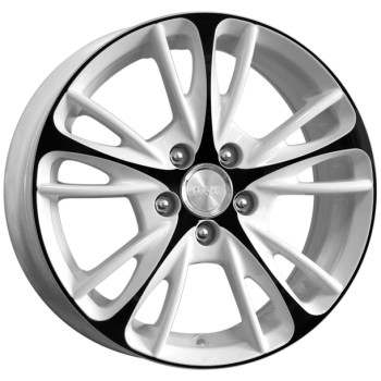

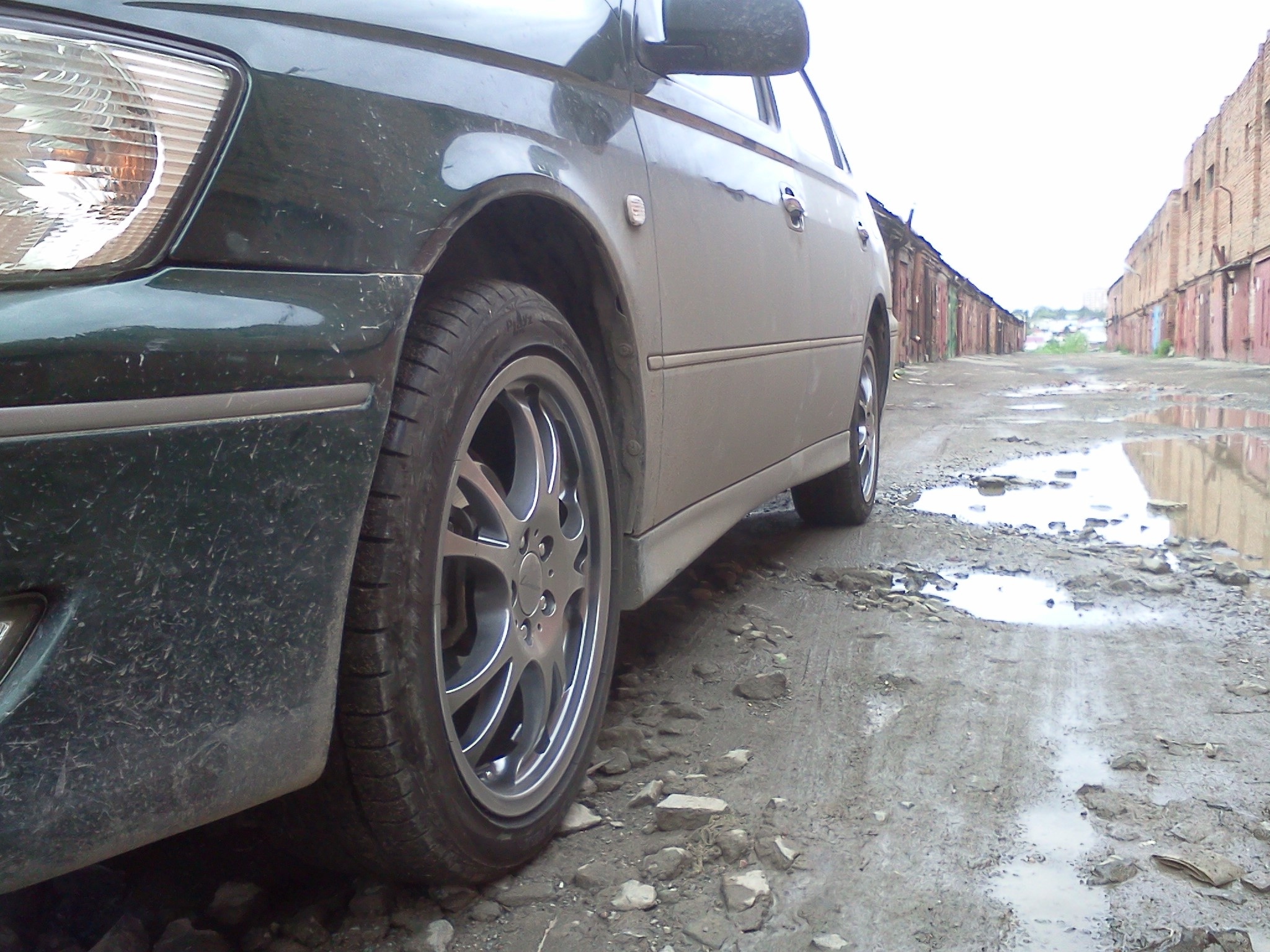

появилась возможность купить диски от марка 2. Фирменные тойотовские 16 разболтовка моя. Вот не знаю подойдут или нет и если че то какую резину брать 205/50 или 205/55
Диски продаються за 5 тысяч че скажете стоит или нет. Уж очень дисочки побольше охото, а то 14 как то уже не айс, хочу их на зиму оставить
1369746632166_bulletin.jpeg [ 36.1 КБ | Просмотров: 1695 ]

Смотри чтобы вылет подошел а по резине посчитай на шинном калькуляторе вначале свой диаметр это чтобы ориентироваться а потом подбирай что хочешь.Только чтобы не сильно от штатного размера отличались

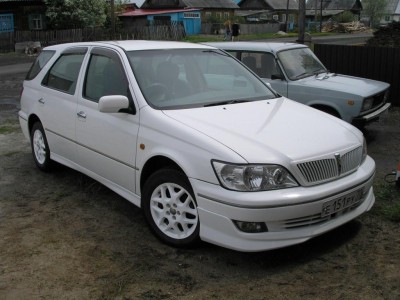

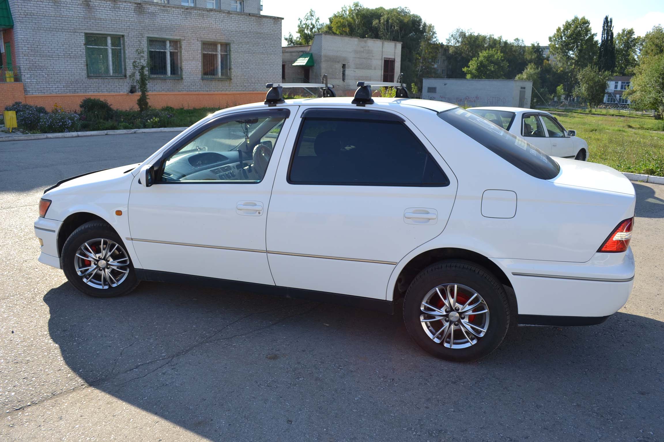

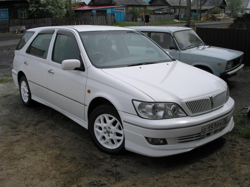

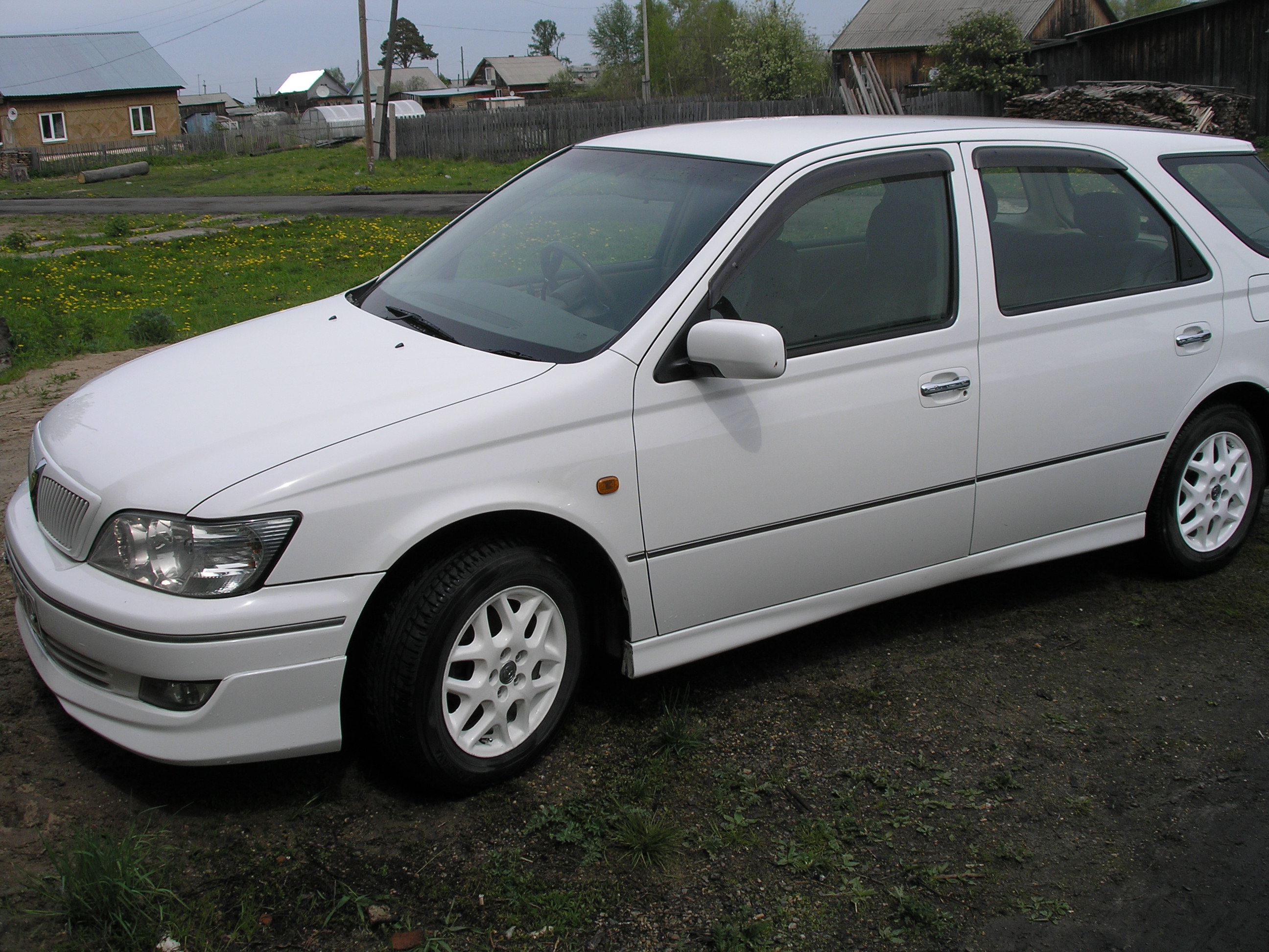

Зацените.Штатное литьё на-15.
P6090256.JPG [ 996.61 КБ | Просмотров: 1669 ]

Очень даже ничего!
Сам красил? Чем?

вылет на марках идет +50 ширина 6,5 ЦО 60,1. На мою вылет 45 ширина 6,0 ЦО 60,1. Вот не знаю подойдут или нет и не будут ли шоркать с резиной определился буду ставить 205/55/16

за диски плюсанул!!!! такие же как у меня - белые
с цетральными колпачками что? тоже в цвет дисков надо

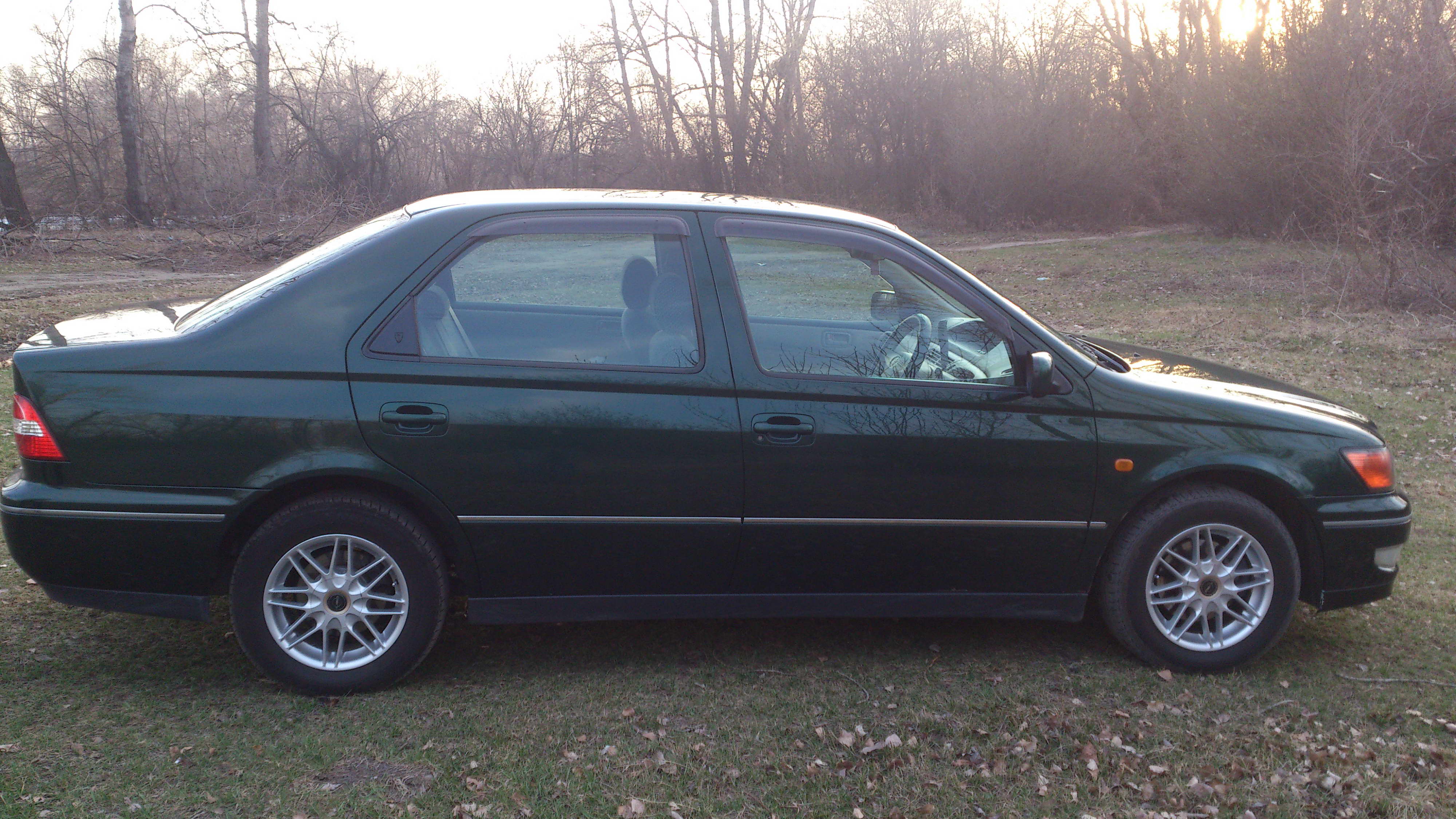

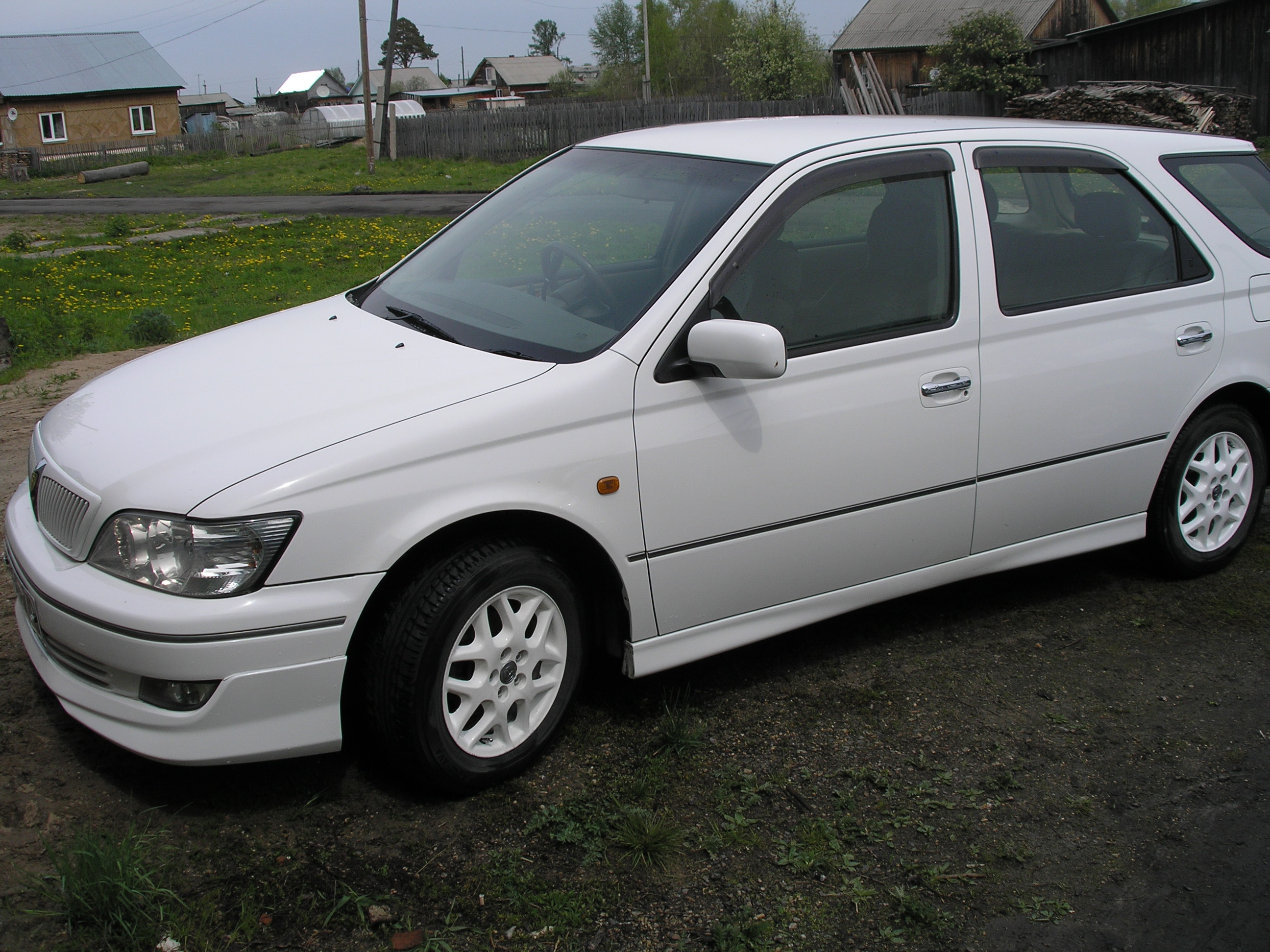

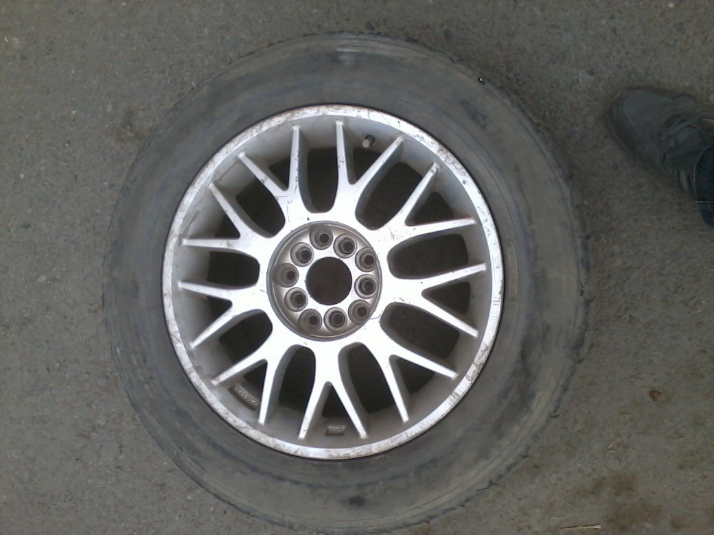

У меня на Ардео стояли 16-е с вылетом 50 (универсальная сверловка), ширина 7,0 - все было хорошо, и сейчас тоже.
Комментарий к файлу: Стояло такое литье на 16 с резиной 205/65/16
Фото-0010.jpg [ 208.62 КБ | Просмотров: 1647 ]

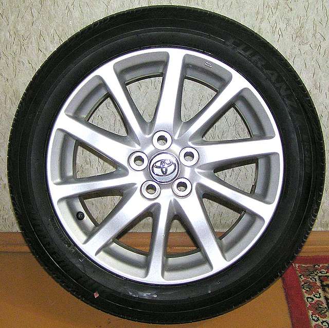

Комментарий к файлу: Сейчас такое - вылет 45, ширина 6,0, резина 175/80/16
Диск 16 Тойота.jpg [ 71.18 КБ | Просмотров: 1647 ]

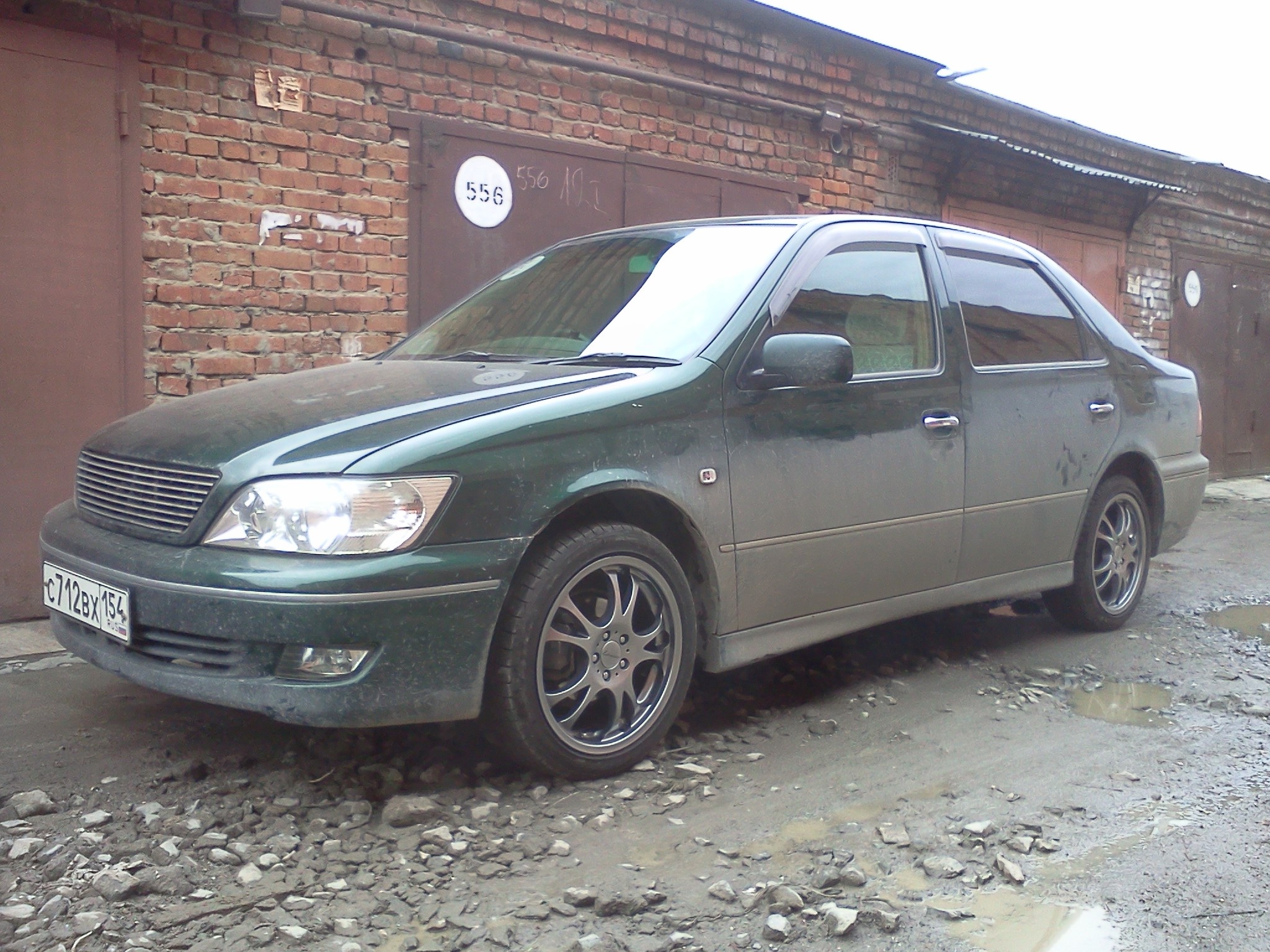

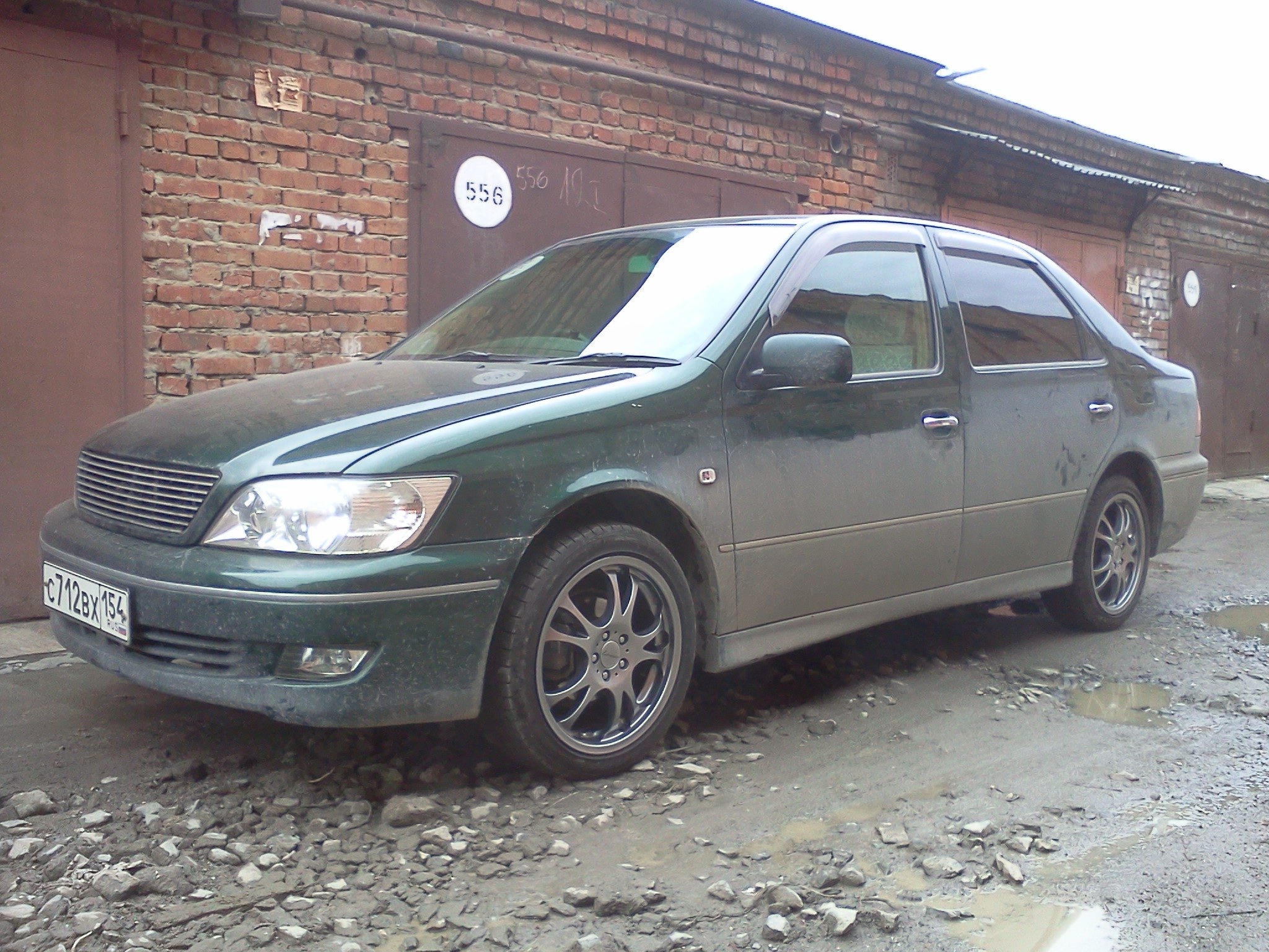

У меня вот такие.... Выбирала жена... Называются Мулен Руж...))) Только серебристые...
Диск K&K Мулен Руж (6,5x15 4х100 ET45 67,1 Венге) 2215
DSC_8505.jpg [ 312.26 КБ | Просмотров: 1635 ]

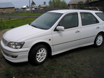

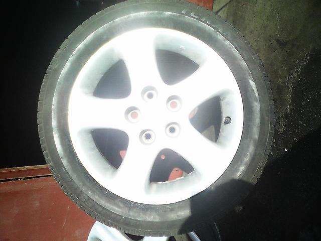

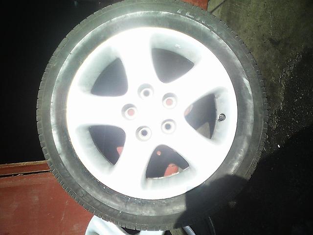

Зачищал,грунтовал и красил сам обычной автоэмалью (все говорят что это порошок даже в шиномонтажах -ХА,ХА)
P6090255.JPG [ 114.68 КБ | Просмотров: 1628 ]
